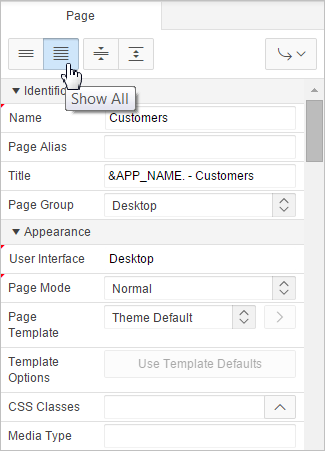

デフォルトでは、プロパティ・エディタにすべての属性が表示されます。
pd_pg_attribute.pngの説明が続きます
図pd_pg_attribute.pngの説明
ペイン上部にある次のコントロールを使用して、属性の表示方法を制御できます。
  • 共通の表示 - デフォルト値が変更されていたり、よく編集される属性のみを表示します。
  • すべて表示 - すべての属性が表示されます。
  • すべて閉じる - 機能グループ・ヘッダーのみを表示します。
  • すべて開く - 各グループ・ヘッダーの下にすべての属性を表示します。
必須属性は、属性ラベルの左上隅に赤の三角形が表示されます。
属性の詳細は、プロパティ・エディタで属性を選択し、中央ペインで「ヘルプ」タブをクリックして、参照してください。「ヘルプ」ペインをアクティブ化すると、別の属性を選択するたびに表示されるコンテンツが変わります。
