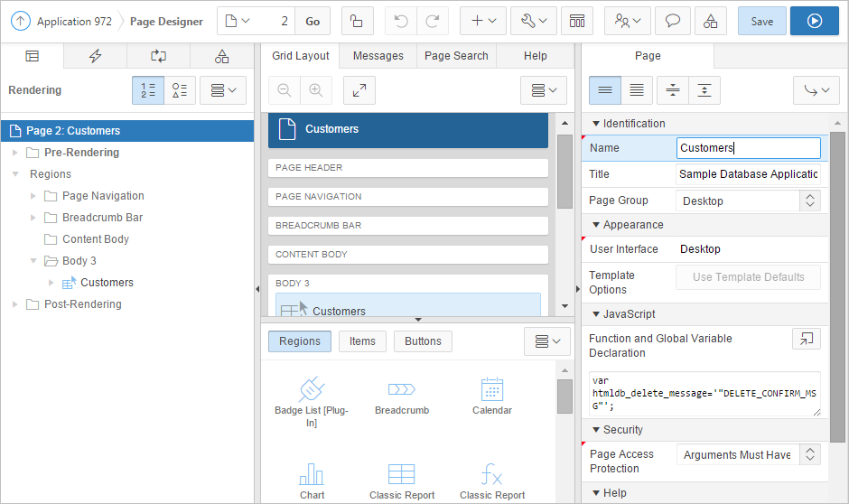

ページ・デザイナは、アプリケーション・ページの維持に関する開発者の生産性を最大化するように設計された、フル機能を備えた統合開発環境(IDE)です。ページ・デザイナのウィンドウは、3つの主要セクションに分かれています。
  • ツリー・ペイン - ツリー・ペインは左の列に表示され、「レンダリング」、「動的アクション」、「プロセス」および「共有コンポーネント」のツリー・ビューがあります。
  • グリッド・レイアウト - グリッド・レイアウトは中央の列に表示されます。グリッド・レイアウトは、ページを定義するリージョン、アイテムおよびボタンを視覚的に表します。ドラッグ・アンド・ドロップすることによって、ページ・コンポーネントの位置を編集できます。タブの下部にあるギャラリからドラッグ・アンド・ドロップして、新しいリージョン、アイテムおよびボタンを追加することもできます。
  • プロパティ・エディタ - プロパティ・エディタは右の列に表示されます。プロパティ・エディタを使用して、ツリー・ペインまたはグリッド・レイアウトで現在選択されているコンポーネントのプロパティを編集します。
ヒント:
「レンダリング」ツリーおよびグリッド・レイアウトは、ページを定義するリージョン、アイテムおよびボタンの2つの異なる表現です。

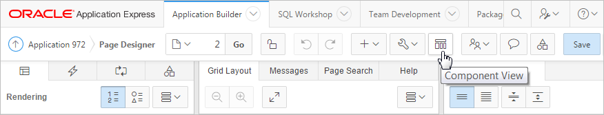

  5. コンポーネント・ビューに変更します。
    1. ページ上部のページ・デザイナ・ツールバーに移動します。
    2. 「コンポーネント・ビュー」をクリックします。
    go_to_comp_view.pngの説明が続きます
    図go_to_comp_view.pngの説明
    コンポーネント・ビューが表示されます。
