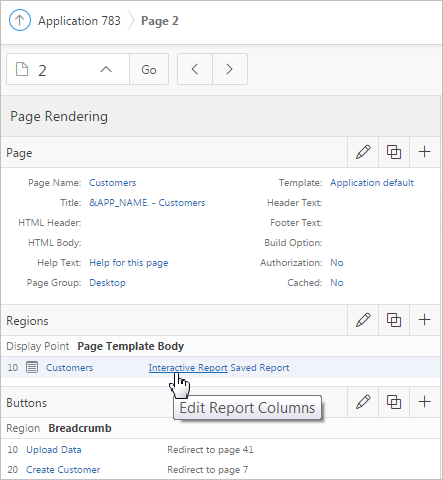

10.5.1.1 コンポーネント・ビューでの対話モード・レポートの属性ページへのアクセス
レポート属性ページを表示するには、次のステップを実行します。
  1. コンポーネント・ビューでページを表示します。「コンポーネント・ビューでのページの表示」を参照してください。
    コンポーネント・ビューが表示されます。
  2. 「リージョン」で、編集するレポート・リージョンの名前の横にある「対話モード・レポート」リンクをクリックします。
    int_rprt_att.pngの説明が続きます
    図int_rprt_att.pngの説明

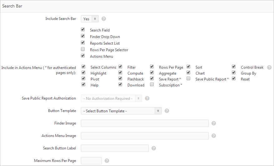

対話モード・レポートの属性ページの「検索バー」セクションのオプションを選択および選択解除して、検索バーを削除したり、カスタマイズすることができます。
10.5.5.2 検索バーおよび「アクション」メニューのカスタマイズ
検索バーをカスタマイズするには、次のステップを実行します。
  1. 対話モード・レポートの属性ページにアクセスします。「コンポーネント・ビューでの対話モード・レポートの属性ページへのアクセス」を参照してください。
    対話モード・レポートの属性ページが表示されます。
  2. 「検索バー」までスクロールします。
    ir_alt_search_bar.pngの説明が続きます
    図ir_alt_search_bar.pngの説明
    これらの属性を使用して、検索バーの表示方法をカスタマイズします。表10-8に、「検索バー」属性を示します。
    表10-8 「検索バー」属性
    属性 説明
    検索バーを含める
    「はい」または「いいえ」を選択します。「いいえ」を選択すると、次のデフォルトのコンポーネントが削除されます。
    • 検索フィールド: 検索基準を入力するテキスト・フィールドが検索バーに表示されます。
    • ファインダ・ドロップ・ダウン: 選択した1列またはすべての列に対してユーザーが検索できるようにします。
    • レポート選択リスト: レポートに代替デフォルト、共有レポートまたはパーソナル・レポートが含まれている場合に、レポート選択リストを表示します。「対話モード・レポートの保存」を参照してください。
    • ページごとの行数セレクタ: 選択リストが表示され、1ページ当たりに表示される行数をそのリストから選択できます。
    • アクション・メニュー: 選択した「アクション」に基づいてユーザーがレポートをカスタマイズできるようにします。
    アクション・メニューに含める
    「アクション」メニューに含める機能を選択および選択解除します。使用可能なオプションは次のとおりです。
    • 列の選択: レポート列の表示/非表示および並替えを行うときに使用します。
    • フィルタ: レポートにフィルタを追加するときに使用します(たとえば、STATE = VA)。
    • ページごとの行数: 「ページごとの行数」メニューを表示するときに使用します。
    • ソート: 列をソートするときに使用します。
    • コントロール・ブレーク: レポート列にコントロール・ブレークを作成するときに使用します。
    • ハイライト: 特定の行をハイライトする条件を定義するときに使用します。
    • 計算: 計算結果の列を追加するときに使用します。
    • 集計: レポート列に集計計算を含めるときに使用します。
    • チャート: レポートのデータを利用せずにFlashチャートを作成するときに使用します。
    • グループ化: レポートのデータを利用せずに「グループ化」ビューを作成するときに使用します。
    • ピボット: レポートのデータに基づいてクロス・タブ・ビューを作成するときに使用します。
    • フラッシュバック: レポート・データを過去のある時点までフラッシュバックするときに使用します。
    • レポートの保存: 後で利用できるようにレポート設定を保存するときに使用します。認証済ページにのみ使用できます。
    • パブリック・レポートの保存: すべてのユーザーが表示できるようにパブリック・レポートを保存するときに使用します。このオプションを有効にするには、「レポートの保存」を選択する必要があります。認証済ページにのみ使用できます。
    • リセット: レポートをデフォルト設定にリセットするときに使用します。
    • ヘルプ: 対話モード・レポートの使用方法を表示するときに使用します。
    • ダウンロード: レポートを様々な形式でダウンロードするときに使用します。
      注意: 「ダウンロード」機能を無効にすると、「アクション」メニューに「ダウンロード」メニューが表示されなくなるだけです。ユーザーが完全にデータをダウンロードできなくするには、「ダウンロード形式」セクションのすべてのチェック・ボックスを選択解除します。
    • サブスクリプション: レポートを電子メールで送信するようにサブスクリプションをスケジュールするときに使用します。認証済ページにのみ使用できます。
    関連項目: 「「アクション」メニューについて」
    レポートのパブリック保存の認可
    ユーザーは、レポートを保存し、そのレポートをパブリックまたはプライベートとして分類できます。パブリック・レポートは、すべてのユーザーが表示できます。プライベート・レポートは、そのレポートを保存したユーザーのみが表示できます。
    「アクション」メニューで「パブリック・レポートの保存」を有効にすることに加え、「パブリック・レポートの保存」を有効にする権限を持つユーザーを決定する認可スキームを定義することによって、セキュリティを強化できます。
    パブリック・レポートのサポートを有効にするには、このリストから認証方式を選択する必要があります。
    検索ボタン・ラベル
    検索ボタン・ラベルとして使用するテキストを指定します。
    最大行数/ページ
    「ページごとの行数セレクタ」に表示する最大数を入力します。
  3. 「変更の適用」をクリックします。

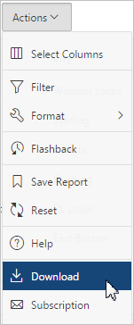

10.5.5.4 「アクション」メニューの「ダウンロード」オプションの構成
download.pngの説明が続きます
図download.pngの説明
「アクション」メニューに「ダウンロード」オプションを追加すると、ユーザーが対話モード・レポートをカンマ区切りファイル(CSV)形式、HTML、Microsoft Excel (XLS)形式、Adobe Portable Document Format (PDF)、Microsoft Wordリッチ・テキスト形式(RTF)、または電子メール添付のHTMLとしてダウンロードできます。
10.5.5.4.1 ダウンロード形式の有効化
ダウンロード形式を構成するには、次のステップを実行します。
    1. 「検索バーを含める」で、「はい」を選択し、「アクション・メニュー」を選択します。
    2. 「アクション・メニューに含める」で、「ダウンロード」を選択します。
      ヒント:
  3. 「ダウンロード」までスクロールします。
  4. ダウンロード形式を選択します。オプションは次のとおりです。
    ヒント:
    「アクション」メニューに「ダウンロード」オプションが表示されるのは、ファイル形式を選択した場合のみです。「インスタンス管理」内でレポート・サーバーが定義されていない場合は、特定のオプションが表示されません。詳細は、『Oracle Application Express管理ガイド』のレポート出力の構成に関する説明を参照してください。
  5. 「変更の適用」をクリックします。
