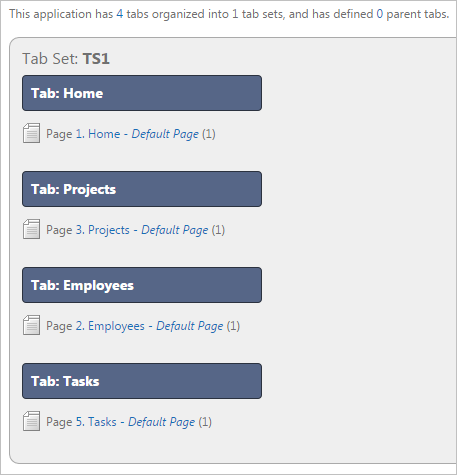

16.2.2 タブ・ページについて
タブ・ページには、アプリケーションに定義されているタブの説明が表示されます。
タブ・ページにアクセスするには、次のステップを実行します。
  1. 共有コンポーネント・ページにナビゲートします。
    1. ワークスペースのホームページで、「アプリケーション・ビルダー」をクリックします。
    2. アプリケーションを選択します。
    3. アプリケーションのホームページで、「共有コンポーネント」をクリックします。
      共有コンポーネント・ページが表示されます。
  2. 「ナビゲーション」で、「タブ」をクリックします。
    タブ・ページが表示されます。
    tabs.pngの説明が続きます
    図tabs.pngの説明
「タブ表示」セクションには、カレント・タブまたはタブ・セットの表示の構成方法に関する追加情報が表示されます。
ページ下部の「ページ・テンプレート」リージョンには、カレント・アプリケーションに関連付けられているページ・テンプレートのレポートが表示されます。このリージョンはデフォルトで非表示になっています。表示するには、ページ・テンプレートの左側にある大なり記号(>)アイコンをクリックします。

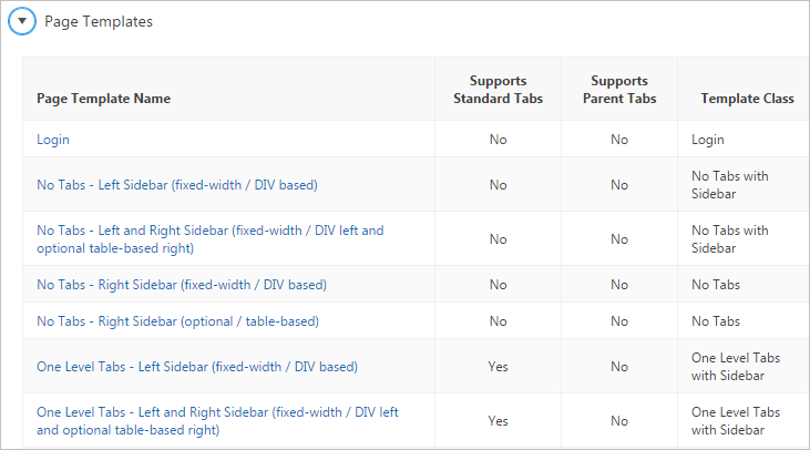

16.2.3 タブ・テンプレート・サポートの確認
親タブおよび標準タブを作成する前に、デフォルトのテンプレートで、適切な置換文字列を使用して標準タブおよび親タブの両方に位置を定義していることを確認する必要があります。このテンプレートは、ページ・レベルで上書きしないでください。
ページ・テンプレートを表示するには、次のステップを実行します。
    2. アプリケーションを選択します。
    タブ・ページが表示されます。
  3. ページの下部の「ページ・テンプレート」に移動します。必要に応じて、「ページ・テンプレート」リージョンを拡張します。
    tabs_pg_templates.pngの説明が続きます
    図tabs_pg_templates.pngの説明
関連項目:
「ページ・テンプレート」および「テーマの使用」(アプリケーション・レベルでのデフォルト・ページ・テンプレート設定の詳細について)

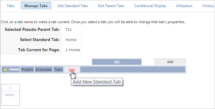

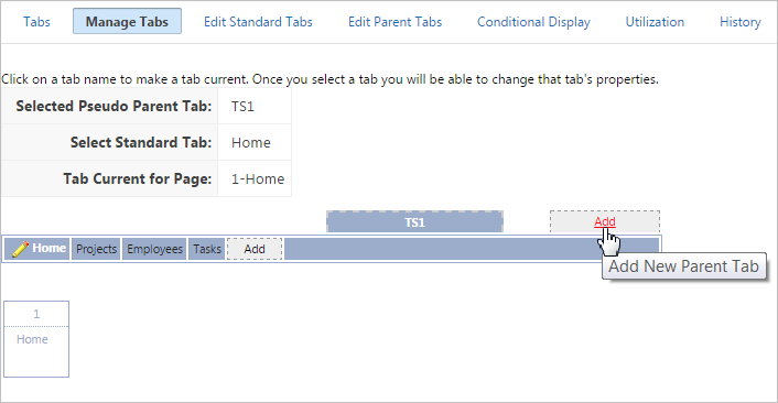

16.2.4 タブの作成
アプリケーションには、タブのないページ、1レベルのタブを持つページおよび2レベルのタブを持つページを含めることができます。標準タブを使用した場合は、1レベルのタブのみを表示できます。2レベルのタブを表示するには、親タブと標準タブの両方を定義する必要があります。
タブを作成するには:
  1. タブ・ページにアクセスします。
    1. 「ワークスペース」ホームページで、「アプリケーション・ビルダー」アイコンをクリックします。
    2. アプリケーションを選択します。
    4. 「ナビゲーション」で、「タブ」をクリックします。
  2. 「タブの管理」をクリックします。
  3. 親タブを追加するには、上の行の「追加」ボタンをクリックします。
    アプリケーションで定義されたタブがグラフィカルに表示されます。
    tabs_add_parent.pngの説明が続きます
    図tabs_add_parent.pngの説明
    親タブは標準タブ・セットの表示を制御できます。親タブをクリックすると、カレント・ページとしてデフォルト・ページを使用して、対応する標準タブが表示されます。
  4. 標準タブを作成するには、下の行の「追加」ボタンをクリックします。
    tabs_add_standard.pngの説明が続きます
    図tabs_add_standard.pngの説明
    親タブの作成ウィザードまたは標準タブの作成ウィザードが表示されます。
  5. 画面に表示されるステップに従います。
