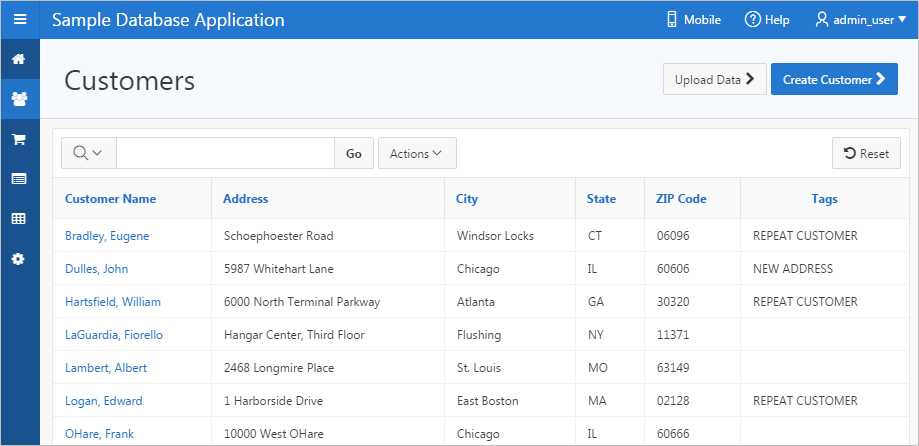

3.3.2.2 Customersページ
Customersページでは、ユーザーが顧客情報を表示および編集できます。
customer.pngの説明が続きます
図customer.pngの説明
Customers: 顧客情報を追跡するための対話モード・レポートです。顧客情報を検索するには、「検索」フィールドに検索語を入力し、「実行」をクリックします。顧客名でソートするには、列ヘッダーをクリックし、ソート・アイコンを選択します。
「アクション」メニューを使用してレポートの外観を変更できます。
3.3.2.3 Customersページの使用
この項では、Customersページに組み込まれている機能について説明します。
3.3.2.3.1 顧客の編集
既存の顧客情報を更新するには、次のステップを実行します。
  1. 顧客名をクリックします。
  2. Customer Detailsページで、フィールドを編集し、「変更の適用」をクリックします。
3.3.2.3.2 顧客の作成
新しい顧客を追加するには、次のステップを実行します。
  1. 「Create Customer」ボタンをクリックします。
  2. Customer Detailsページで、フィールドを編集し、「Add Customer」をクリックします。
3.3.2.3.3 データのアップロード
データをアップロードするには、次のステップを実行します。
  1. 「データをアップロード」ボタンをクリックします。
  2. 「インポート元」で、次のステップを実行します。
    1. インポート元: 次のいずれかを選択します。
      • ファイルをアップロード(カンマ区切り(*.csv)またはタブ区切り)。選択した場合は、ウィンドウの下部でファイルを選択します。
      • コピー・アンド・ペースト。選択した場合は、ウィンドウの下部に「コピー・アンド・ペースト」フィールドが表示されます。
      ヒント:
      選択したオプションによって、表示される追加フィールドが決まります。サンプル・データを表示するには、サンプル・データ・リージョンを展開します。
    2. セパレータ: 列区切り文字を指定します。タブ区切りには\tを使用します。
    3. 「囲み文字(オプション)」: 区切り文字を入力します。詳細は、フィールドレベル・ヘルプを参照してください。
    4. 1行目に列名がある: 「はい」を選択または選択解除します。サンプル・データを表示するには、サンプル・データ・リージョンを展開します。
    5. ファイルの文字セット: 適切なファイルの文字セットを選択します。
    6. 「次へ」をクリックします。
  3. 「データと表のマッピング」でマッピングを確認し、「次へ」をクリックします。
  4. 「データのロード」をクリックします。

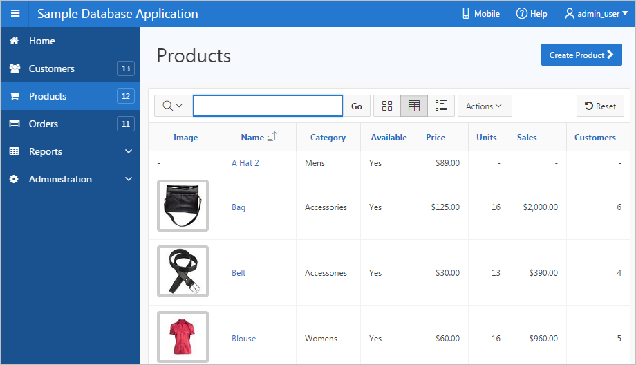

3.3.2.4 Productsページ
Productsページでは、製品情報を表示および編集できます。「Products」リージョンは、データベースに格納されたイメージを表示するカスタム・ファンクションを使用するSQL問合せに基づいています。
products.pngの説明が続きます
図products.pngの説明
デフォルトでは、このページは「レポート」ビューに表示されます。「アクション」メニューの左側にある「アイコンの表示」および「詳細の表示」をクリックして、表示を変更できます。「レポート」ビューでは、列ヘッダーをクリックし、アイコンを選択して、列でソートできます。「アクション」メニューを使用すればレポートの外観を変更できます。

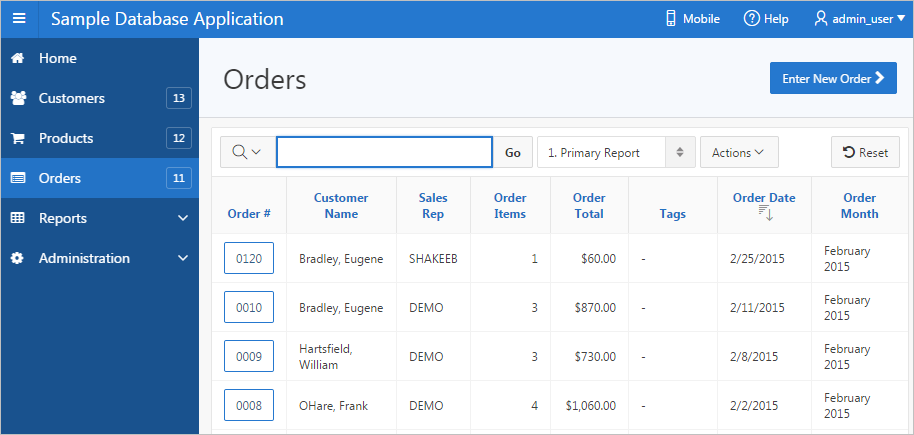

3.3.2.6 Ordersページ
Ordersページでは、ユーザーが顧客の注文を表示および編集できます。
orders.pngの説明が続きます
図orders.pngの説明
Ordersは注文情報を追跡するための対話モード・レポートです。列でソートするには、列ヘッダーをクリックし、適切なソート・アイコンを選択します。「アクション」メニューを使用してレポートの外観を変更できます。
3.3.2.7 Ordersページの使用
この項では、Ordersページに組み込まれている機能について説明します。
3.3.2.7.1 注文の編集
注文を編集するには、次のステップを実行します。
  1. 注文番号をクリックします。
    Order Detailsページが表示されます。
  2. Order Detailsページで、フィールドを編集し、「変更の適用」をクリックします。
  3. 注文を削除するには、「削除」をクリックします。
3.3.2.7.2 注文の作成
注文を作成するには、次のステップを実行します。
  1. 「Enter New Order」ボタンをクリックします。
    Enter New Orderウィザードが表示されます。
  2. 画面上の指示に従って注文情報を入力します。
  3. 「Place Order」をクリックします。

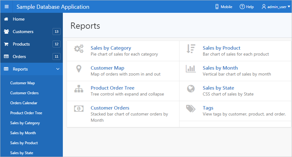

3.3.2.8 Reportsページ
reports.pngの説明が続きます
図reports.pngの説明
Reportsページでは、棒グラフ、円グラフ、マップ、ツリー、タグなどの様々な書式で情報を表示できます。レポートまたはチャートを表示するには、それを選択します。

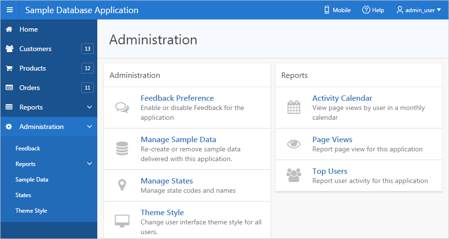

3.3.2.9 Administrationページ
Administrationページを使用してサンプル・データを管理するには、状態コードと名前を管理し、ユーザー・フィードバック機能を有効にします。ページの右側のレポートを使用してユーザー・アクティビティを表示し、ページ・ビューを表示し、ページ・ビューを月次カレンダで表示します。
Administrationページには、「Administration」と「Reports」の2つのリージョンがあります。
admin.pngの説明が続きます
図admin.pngの説明
「Administration」リージョンには、次のセクションがあります。
  • Feedback Preference: アプリケーションに対するフィードバックを有効化、無効化および管理します。詳細は、「フィードバックの管理」を参照してください。
  • Manage Sample Data: サンプル・データベース・アプリケーションに付属のサンプル・データを削除したり、再作成します。
  • Manage States: 状態を追加、編集または削除します。
  • Theme Styles: すべてのユーザーのユーザー・インタフェースのテーマ・スタイルを変更します。「テーマ・スタイルの使用」を参照してください。
Reportsリージョンには、次のセクションが含まれます。
  • Activity Calendar: ユーザー別のページ・ビューを月次カレンダで表示します。
  • Page Views: アプリケーションでのユーザー別のページ・ビューのレポートを表示します。
  • Top Users: このアプリケーションのユーザー・アクティビティのレポートを表示します。

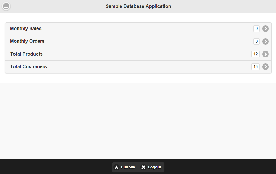

3.3.2.10 モバイル・バージョンへのアクセス
Homeページの右上の「モバイル」をクリックすると、モバイル・デバイスと互換性のある形式でサンプル・データベース・アプリケーションが表示されます。このモバイル・バージョンでは、デスクトップ・バージョンで使用可能な機能のほとんどが複製されます。
サンプル・データベース・アプリケーションのモバイル・バージョンにアクセスするには、次のステップを実行します。
  1. パッケージ・アプリケーション・ページに移動し、サンプル・データベース・アプリケーションを実行します。「インストールしたパッケージ・アプリケーションの実行」を参照してください。
  2. 右上の「モバイル」をクリックします。
    サンプル・データベース・アプリケーションのモバイル・バージョンが表示されます。
    samp_app_mobile1.pngの説明が続きます
    図samp_app_mobile1.pngの説明
  3. ページを表示するには、それを選択します。
  4. 特定の顧客または製品を編集するには、それを選択します。
    フォームが表示されます。
  5. Homeページに戻るには、左上の「Home」アイコンをクリックします。
    ホームページが表示されます。
  6. Homeページで、次を実行します。
    • サンプル・データベース・アプリケーションのデスクトップ・バージョンに戻るには、「Full Site」をクリックします。
    • アプリケーション・ビルダに戻るには、「Logout」をクリックします。

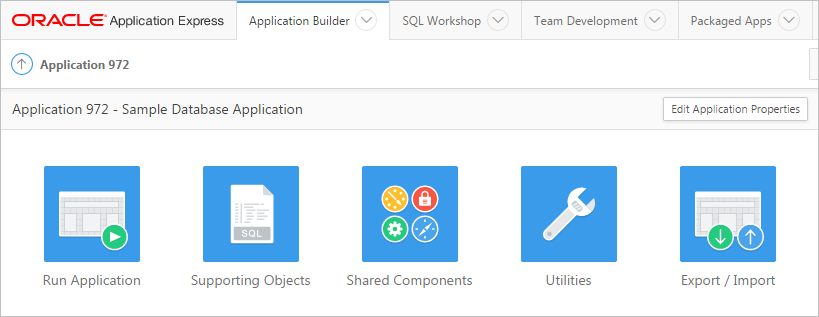

3.3.3.3 サンプル・データベース・アプリケーションの編集
実行中のアプリケーションを編集するには、実行時開発者ツールバーの「アプリケーション」リンクをクリックします。アプリケーションのホームページが表示されます。アプリケーションIDとアプリケーション名がページ上部に表示されます。
bldr_hm_top_ico.pngの説明が続きます
図bldr_hm_top_ico.pngの説明
カレント・アプリケーションの実行、サポートするオブジェクトの編集、共有コンポーネントの作成、またはアプリケーションのエクスポートおよびインポートを行うには、次のアイコンをクリックします。
アプリケーションを構成するページがアプリケーションのホームページに表示されます。特定のページにアクセスするには、そのページをクリックします。特定のページを検索するには、「ページ」フィールドにページ・タイトルを入力またはページ名に対して大文字小文字を区別しない問合せを入力して、「実行」をクリックします。
