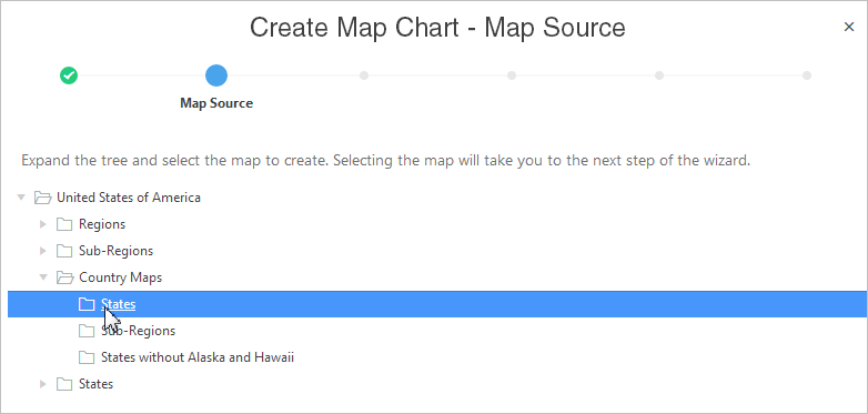

  4. 「マップ・チャート」を選択し、「次へ」をクリックします。
  5. 「マップ・タイプ」で、「アメリカ合衆国」を選択し、「次へ」をクリックします。
  6. 「マップ・ソース」で、「国マップ」を展開し、「州」を選択します。
    map_chart1.pngの説明が続きます
    図map_chart1.pngの説明
  7. 「ページ属性」で、適切な属性を指定し、「次へ」をクリックします。

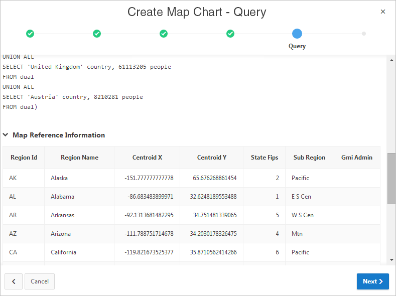

  10. スクロール・ダウンして、「マップ問合せ例」および「マップ参照情報」リージョンを展開して確認します。
  11. スクロール・ダウンして、ページ下部にある「マップ参照情報」リージョンを展開して確認します。
    map_chart2.pngの説明が続きます
    図map_chart2.pngの説明
  12. 次のいずれかの方法でSQL問合せを指定します。
    • 表示されているフィールドにSQL問合せを入力します。「マップのSQL問合せの作成について」を参照してください。
    • 「問合せの作成」ボタンをクリックします。ビルド・チャート問合せウィザードが表示されたら、画面に表示されるステップに従います。
    問合せを作成するときには、「マップ参照情報」リージョンの説明に従ってリージョン名の情報を組み込む必要があります。次の例では、フロリダ(Florida)とアラスカ(Alaska)の情報を含めています。
    SELECT null link, region label, value Populations
    FROM (
    SELECT 'Florida' region, 18328340 value FROM dual
    UNION ALL
    SELECT 'Alaska' region, 686293 value FROM dual)
    注意:
    データベース表に格納されている地理情報を参照する場合、その情報は、マップ・ソースに関連付けられているリージョン情報に対応している必要があります。詳細は、AnyChart User's Guideを参照してください。
