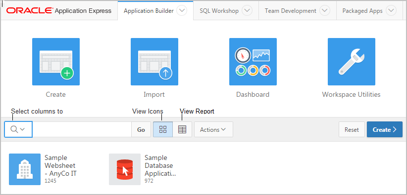

4.2.1 アプリケーション・ビルダーのホームページのナビゲーション・バー
アプリケーション・ビルダーのホームページの外観は、ページ上部にあるナビゲーション・バーを使用してカスタマイズできます。
app_bldr_display.pngの説明が続きます
図app_bldr_display.pngの説明
使用可能なコントロールは次のとおりです。
  • 検索列の選択: このフィールドには、虫めがねのアイコンが表示されます。このアイコンをクリックして、検索を特定の列のみに絞ります。すべての列を検索するには、「すべての列」を選択します。
  • テキスト領域: 大/小文字を区別しない検索基準(ワイルドカード文字を含む)を入力し、「実行」をクリックします。
  • 「実行」ボタン: 検索を実行したり、フィルタを適用します。
  • アイコンの表示(デフォルト): 各アプリケーションをアプリケーション名で識別される大きいアイコンとして表示します。
  • レポートの表示: 各アプリケーションをレポート内の1行として表示します。各行には、アプリケーションID、アプリケーション名、アプリケーションの最終更新日、ページ・カウントおよびアプリケーションの最終更新者が含まれます。
  • アクション・メニュー: アクション・メニューを表示します。レポート・ビューをカスタマイズするにはこのメニューを使用します。「「アクション」メニューについて」を参照してください。

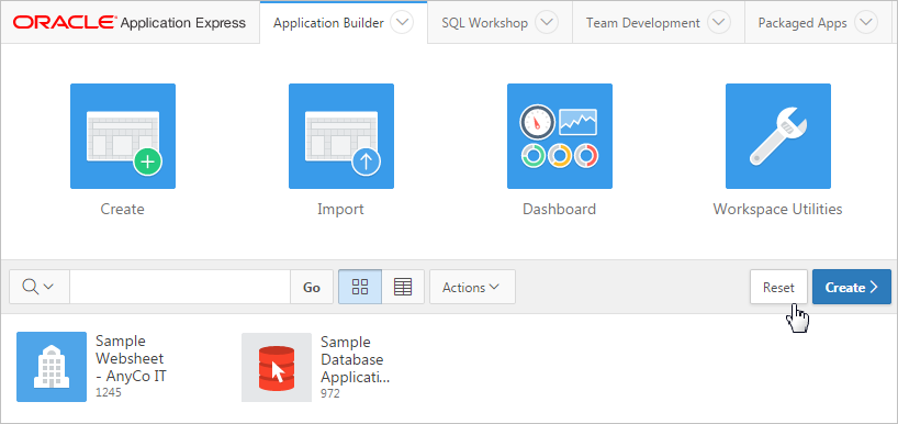

4.2.2 「リセット」および「作成」ボタン
bldr_hm_buttons.pngの説明が続きます
図bldr_hm_buttons.pngの説明
次のボタンがナビゲーション・バーの右側に表示されます。
  • リセット。「リセット」をクリックすると、ページがデフォルト表示に戻ります。
  • 作成。「作成」をクリックすると、アプリケーションが作成されるか、パッケージ・アプリケーションがインストールされます。「アプリケーションの作成ウィザードの実行について」を参照してください。
