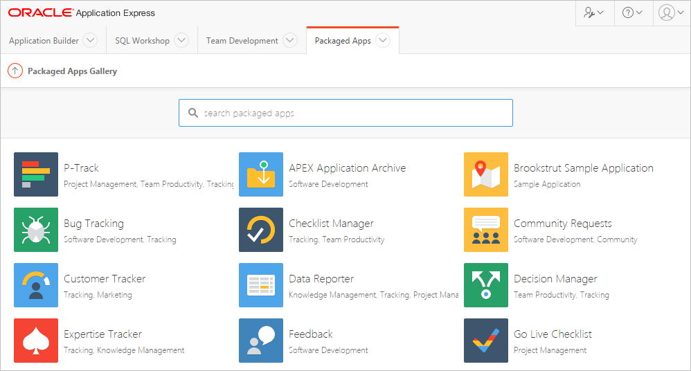

3.2.1 パッケージ・アプリケーション・ギャラリの表示
パッケージ・アプリケーションを表示、インストール、実行、削除、ロック解除、エクスポート、認証変更および更新するには、パッケージ・アプリケーション・ギャラリ・ページを使用します。
パッケージ・アプリケーション・ギャラリにアクセスするには、次のステップを実行します。
  1. ワークスペースのホームページで、「パッケージ・アプリケーション」アイコンをクリックします。
    パッケージ・アプリケーション・ページが表示されます。
  2. 「パッケージ・アプリケーション・ギャラリ」アイコンをクリックします。
    パッケージ・アプリケーション・ギャラリが表示されます。
    packapp_pg.pngの説明が続きます
    図packapp_pg.pngの説明
  3. アプリケーションを検索するには、次のステップを実行します。
    1. ページ上部の「検索」フィールドに検索語を入力します。
      検索結果が表示されます。
    2. 表示するアプリケーションを選択します。
    パッケージ・アプリケーションの詳細ページが表示され、アプリケーションに関するサマリー情報が表示されます。実際に表示されるオプションは、アプリケーションがインストールされているかどうかによって異なります。
  4. アプリケーションがインストールされていない場合は、「アプリケーションのインストール」をクリックしてインストールします。
  5. アプリケーションが現在インストールされている場合は、「管理」をクリックしてアプリケーション認証を変更するか、アプリケーションを削除します。
