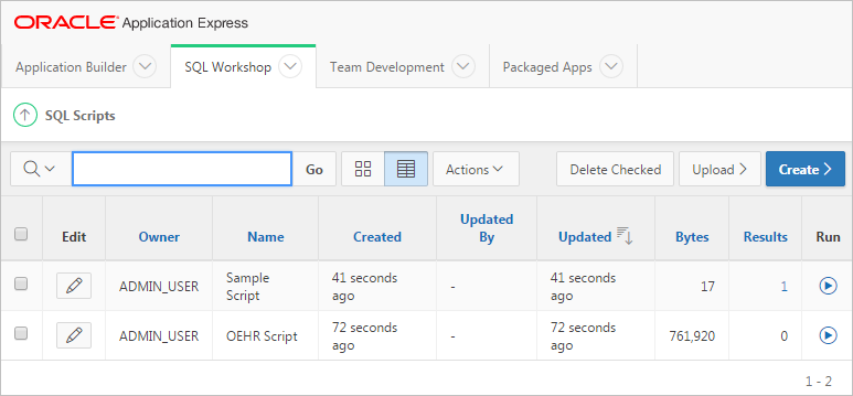

4.3 SQLスクリプト・ページについて
SQLスクリプト・ページには、現行ユーザーが作成したすべてのSQLスクリプトの対話モード・レポートが表示されます。ワークスペース管理者の場合、このページに、ワークスペース・ユーザーが作成したすべてのSQLスクリプトが表示されます。関心のある列の選択、フィルタの適用、ハイライト、ソートを実行すると、レポート・データのレイアウトを変更できます。また、ブレーク、集計、各種チャート、グループ化を定義し、ユーザー独自の計算を追加することもできます。
sql_s_home.pngの説明が続きます
図sql_s_home.pngの説明
検索バーは各対話モード・レポートの上部に表示され、次の機能があります。
  • 検索列の選択 - このアイコンは、虫めがねに似ています。このアイコンをクリックして、検索を特定の列に絞り込みます。すべての列を検索するには、「すべての列」を選択します。
  • アイコンの表示:各スクリプトが、スクリプト名で識別されるアイコンとして表示します。
  • レポートの表示:各スクリプトが、レポートに1行として表示されます。各行には、削除対象としてのスクリプトの選択を有効にするためのチェック・ボックス、スクリプトをスクリプト・エディタにロードできるようにするための「編集」アイコン、スクリプト名、スクリプトの所有者、スクリプトの最終更新日時と最終更新者名、バイト単位で示されたサイズ、実行結果にリンクされているスクリプトの実行回数、およびスクリプトを実行できるようにするためのアイコンが含まれています。
    「レポート」ビューには、さらに次のようなコントロールもあります。
    • チェックした項目の削除:「レポート」ビューで、削除するスクリプトに関連付けられたチェック・ボックスを選択し、「チェックした項目の削除」をクリックします。「SQLスクリプトの削除」を参照してください。
    • ソート:「レポート」ビューで、列ヘッダーをクリックして、リストされたスクリプトをその列ごとにソートします。
  • アップロード:「アップロード」をクリックして、スクリプトをローカル・ファイルシステムから「SQLスクリプト」にアップロードします。「SQLスクリプトのアップロード」を参照してください。
  • 作成:「作成」をクリックして、スクリプト・エディタでスクリプトを作成します。「SQLスクリプトの作成」を参照してください。
参照:
「スキーマの選択」および『Oracle Application Expressアプリケーション・ビルダー・ユーザーズ・ガイド』の対話モード・レポートのカスタマイズに関する項

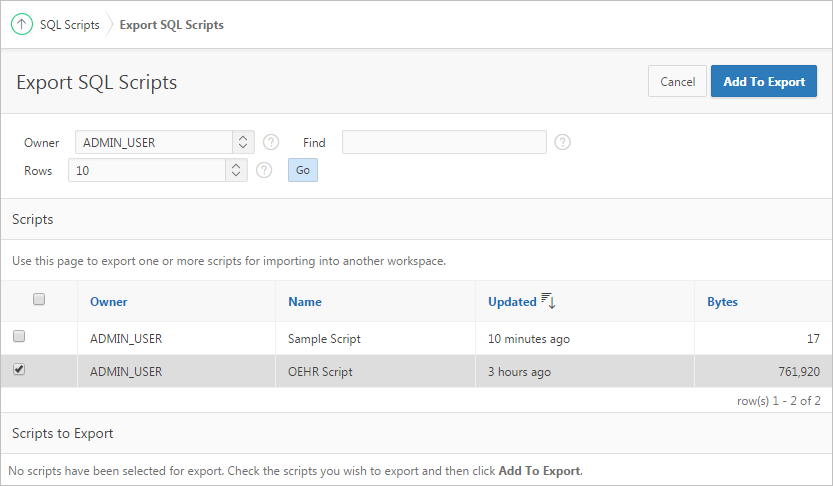

4.11 SQLスクリプトのエクスポートおよびインポート
エクスポートおよびインポート・タスクを使用して、スクリプトを現行のスクリプト・リポジトリから別のワークスペース内のスクリプト・リポジトリに送信できます。エクスポートされたスクリプトは、ローカル・ファイルシステムの単一のファイル内でエンコードされます。エクスポート後に、もう一方のワークスペースにログインしてそのファイルをインポートします。インポート時には、そのファイルが実行されて現行のスクリプト・リポジトリでスクリプトが再作成されます。
デフォルトでは、SQLスクリプトのエクスポート・ページには現行のユーザーによって作成されたスクリプト・リポジトリ内のすべてのスクリプトが表示されます。SQLスクリプトのエクスポート・ページには、「スクリプト」および「エクスポートするスクリプト」の2つのペインがあります。エクスポートするスクリプトを選択するには、「スクリプト」ペインを使用します。次に、エクスポートするスクリプトを確定し、エクスポート・スクリプト名を選択し、エクスポート・スクリプト内の選択したスクリプトをローカル・ファイルシステム上に保存するには、「エクスポートするスクリプト」ペインを使用します。インポートするスクリプトを含むエクスポート・スクリプトを選択するには、「スクリプトのインポート」ペインを使用します。
4.11.1 エクスポート・スクリプトへのスクリプトのコピー
スクリプトをエクスポート・スクリプトにコピーするには、次のステップを実行します。
  1. ワークスペースのホームページで「SQLワークショップ」、「SQLスクリプト」の順にクリックします。
    SQLスクリプト・ページが表示されます。
  2. 「タスク」リストで、「エクスポート」をクリックします。
    SQLスクリプトのエクスポート・ページが表示されます。
  3. エクスポートするスクリプトを選択します。表示されているすべてのスクリプトを選択するには、列ヘッダーのチェック・ボックスを選択します。
    sql_s_pane.pngの説明が続きます
    図sql_s_pane.pngの説明
  4. 「エクスポートに追加」をクリックします。
    選択したスクリプトが、「エクスポートするスクリプト」ペインのスクリプト・リストに追加されます。
  5. 「ファイル名」フィールドにエクスポート・スクリプトの名前を入力します。
    デフォルトのスクリプト名はworkspace_name_script.sqlです。
  6. 「すべてのエクスポート」をクリックして、スクリプトをエクスポート・スクリプトにエクスポートします。
    エクスポート・スクリプトを保存するディレクトリを入力するよう求められます。
