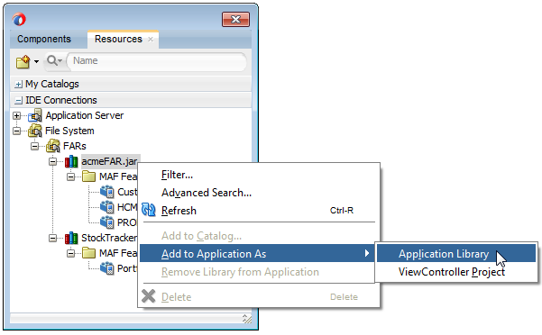

  3. 「リソース」ウィンドウで、機能アーカイブ・ファイル(JARファイルとして示されている)を右クリックします。
  4. 「名前を付けてアプリケーションに追加」を選択して、「ライブラリ」を選択し、これを使用するアプリケーションのクラスパスを追加します(図8-1を参照)。

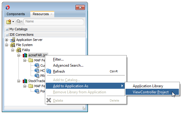

FARをビュー・コントローラ・プロジェクトとして追加するには:
  1. 「リソース」ウィンドウを開き、「新規」→「IDE接続」を選択して、「ファイルシステム」を選択します。
  2. 「ファイルシステム接続」ダイアログに入力し、機能アーカイブJARファイルを格納するディレクトリへのファイル接続を作成します。詳細は、Oracle JDeveloperのオンライン・ヘルプを参照してください。
  4. 「名前を付けてアプリケーションに追加」を選択して、「ViewControllerプロジェクト」を選択します(図8-2を参照)。
    図8-2 ビュー・コントローラ・プロジェクトとしてのFARのMAFアプリケーションへの追加

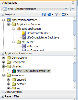

  • FARのコンテンツが、「アプリケーション・リソース」の「ライブラリ」ノードの下に表示されます(図8-3を参照)。
    図8-3 使用するアプリケーションの「アプリケーション・リソース」に表示されるFAR JARファイル
    この図は周囲のテキストで説明しています

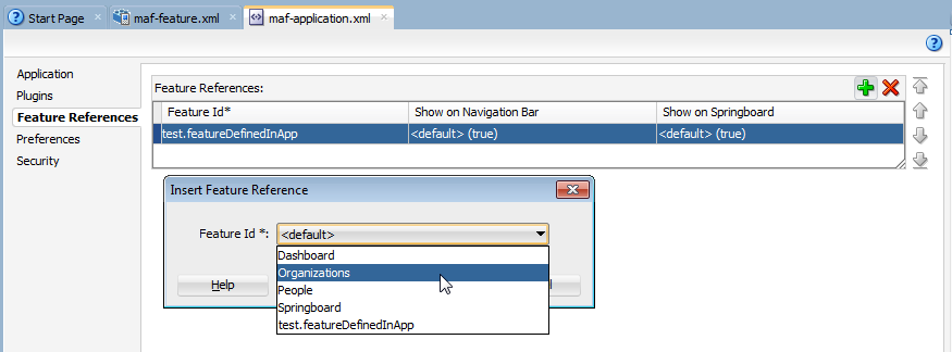

  • JARに含まれるmaf-feature.xmlファイルで宣言されたすべてのアプリケーション機能は、アプリケーションで使用できるようになります(図8-4を参照。ドロップダウンには、JAR内の使用可能なアプリケーション機能のIDと、アプリケーション内で定義済のIDが表示されています)。
    図8-4 様々なmaf-feature.xmlファイルで定義されたアプリケーション機能の参照
    この図は周囲のテキストで説明しています

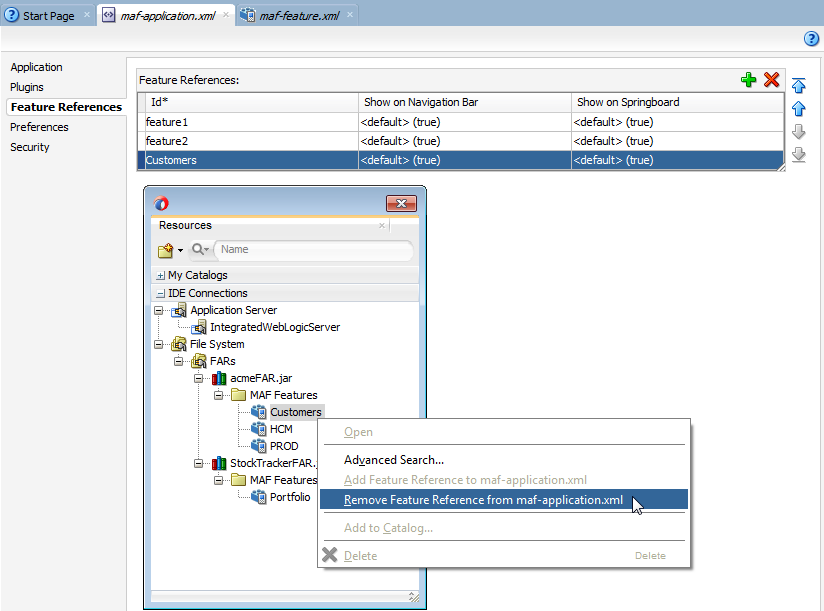

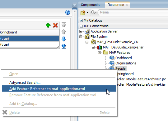

    3. 「機能参照をmaf-application.xmlに追加」(図8-5を参照)、または「機能参照をmaf-application.xmlから削除」(図8-6を参照)を選択します。図8-5に、MAF_DevGuideExample.jarからの人々というアプリケーション機能の追加を示しています。
      図8-5 機能参照の追加
      この図は周囲のテキストで説明しています
    図8-6に、maf-application.xmlファイルからのアプリケーション機能参照の削除を示しています。
    図8-6 機能参照の削除
    この図は周囲のテキストで説明しています

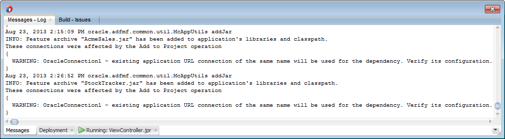

  • 機能アーカイブJARにあるconnections.xmlファイル内の情報は、使用するアプリケーションのconnections.xmlファイルにマージされます。図8-7に示す「ログ」ウィンドウには、名前の競合が表示されています。
    注意:
    使用するアプリケーションで接続が有効であることを確認する必要があります。
    図8-7 接続での名前の競合を示すメッセージ・ログ・ウィンドウ

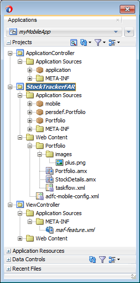

  • MAFは、インポートしたFARと同じ名前のビュー・コントローラ・プロジェクトを生成します。図8-8に、MAFで、StockTracker (図8-2のStockTrackerFAR.jarを参照)というインポートしたFARファイルに対してビュー・コントローラ・プロジェクト(.jprファイル)を作成する方法を示しています。このビュー・コントローラ・プロジェクトには、MAFビュー・コントローラ・プロジェクトのデフォルト構造およびメタデータ・ファイルが含まれます(第C.3項「ビュー・コントローラ・プロジェクトのリソースについて」を参照)。特に、FARビュー・コントローラ・プロジェクトには、maf-feature.xmlファイルが含まれます。MAFアプリケーションに他のビュー・コントローラ・プロジェクトが含まれている場合、いずれのプロジェクトにもIDが同じアプリケーション機能が含まれていないことを確認する必要があります。第8.5項「機能アーカイブ・リソースの再使用の有効化に関する必知事項」も参照してください。
    図8-8 MAFアプリケーション内のビュー・コントローラ・プロジェクトとしてインポートしたFAR
    この図は周囲のテキストで説明しています
