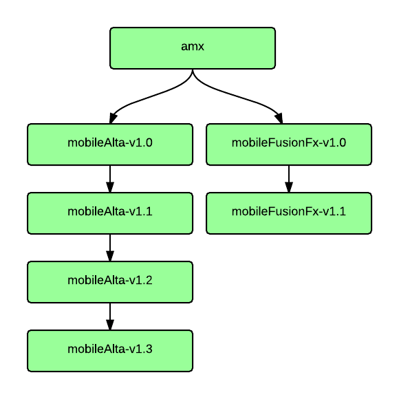

MAFではCascading Style Sheet (CSS)言語ベースのスキンを使用するので、MAFアプリケーション内の(その要素のアプリケーション機能で使用されるものを含む)すべてのアプリケーション・コンポーネントが一貫したルック・アンド・フィールを確実に共有するようになっています。MAF AMXまたはHTMLコンポーネントを再構成してMAFアプリケーションの外観を変更するかわりに、コンポーネントの表示方法を変更するスキンを作成または拡張できます。
MAF AMXページの外観を決定するセレクタを定義するためにMAFで使用されるサポート済のスキンのファミリとバージョンは、次のとおりです。
amx
  mobileAlta-1.0
    mobileAlta-1.1
      mobileAlta-1.2
         mobileAlta-1.3
  mobileFusionFx-1.0
    mobileFusionFx-1.1

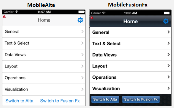

図7-1は、異なるスキンを使用して同じアプリケーション画面のレンダリングを示すことによって、mobileAltaスキン・ファミリとmobileFusionFxスキン・ファミリのルック・アンド・フィールの違いを示しています。
図7-1 mobileAltaとmobileFusionFxのルック・アンド・フィールの比較
このイメージについては周囲のテキストで説明しています。
図7-3は、これらのスキンのファミリとバージョンの継承関係を示しています。
図7-2 MAFのスキン・ファミリの継承関係

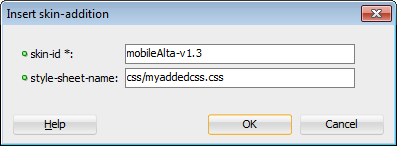

例7-2では、<style-sheet-name>要素でCSSファイルの場所を、<skin-id>でターゲット・スキン・ファミリを指定しています。
例7-2 <skin-addition>要素の使用
<?xml version="1.0" encoding="UTF-8" ?>
<adfmf-skins xmlns="http://xmlns.oracle.com/adf/mf/config">
  <skin-addition>
    <skin-id>mobileAlta-v1.3.iOS</skin-id>
    <style-sheet-name>skins/mystyles.iphone.addition1.css</style-sheet-name>
  </skin-addition>
</adfmf-skins>

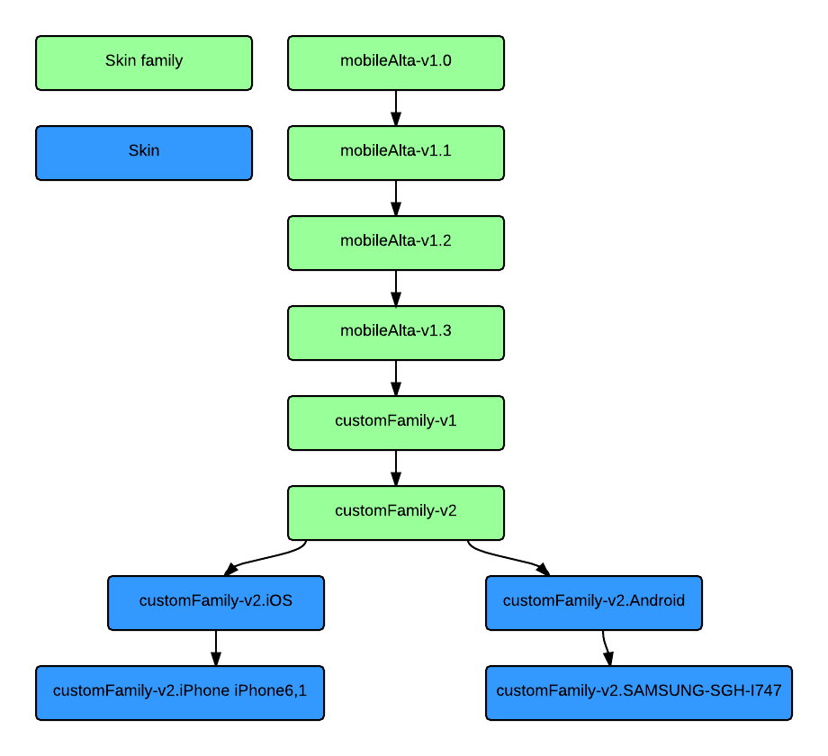

7.6 スキンをバージョニングした場合の処理
スキン用に構成するバージョン情報は、実行時にアプリケーションでスキンが適用されるときに、プラットフォーム値およびデバイス値より優先されます。実行時に、MAFアプリケーションでは、プラットフォーム固有のスキンが適用される前にデバイス固有のスキンが適用されます。スキンのバージョン情報が指定されている場合、アプリケーションでは最初に、指定したスキンのバージョン値と一致するスキンを検索します。スキン・バージョン値およびデバイス値と一致するスキンが見つかると、アプリケーションではこのスキンが適用されます。指定したスキン・バージョンのスキンがデバイス固有のスキン内で見つからなかった場合、アプリケーションでは指定したバージョンのスキンをプラットフォーム固有のスキン内で検索します。使用可能なプラットフォーム固有のスキン内で、指定したバージョンと一致するスキンが見つからない場合、アプリケーションではベース・スキンを検索します。
例7-4は、3つのスキン(customFamily-v1.iphone5,3、customFamily-v2.iPhoneおよびcustomFamily-v3.iPhone)を参照するmaf-skins.xmlの例を示しています。これらの各スキンの<family>要素は同じ値(customFamily)になっています。<version>要素の子要素の値によって、これらのスキンがそれぞれ区別されます。
実行時に、アプリケーションのmaf-config.xmlファイルにおける<skin-family>要素の値としてcustomFamilyが指定されたアプリケーションでは、customFamily-v1.iphone5,3を使用します。これは、このスキンがmaf-skins.xmlファイルでデフォルト・スキンとして構成されているためです(<default>true</default>)。この動作は、第7.3項「アプリケーションが使用するスキンの指定」で説明されているように、maf-config.xmlファイル内の<skin-version>要素に値を指定してオーバーライドできます。たとえば、maf-config.xmlファイル内の<skin-version>要素の値としてv2を指定した場合、アプリケーションはmaf-skins.xmlファイル内でデフォルトとして定義されているcustomFamily-v1.iphone5,3ではなくcustomFamily-v2.iPhoneを使用します。
(maf-config.xmlファイル内の<skin-version>要素を使用して)取得するスキンのバージョンを指定しない場合、アプリケーションはmaf-skins.xmlファイル内の<default>true</default>要素を使用してデフォルトとして定義されているスキンを使用します。デフォルトのスキンを指定しない場合、アプリケーションはmaf-skins.xmlファイル内で定義される最後のスキンを使用します。例7-4において、定義される最後のスキンはcustomFamily-v3.iPhoneです。

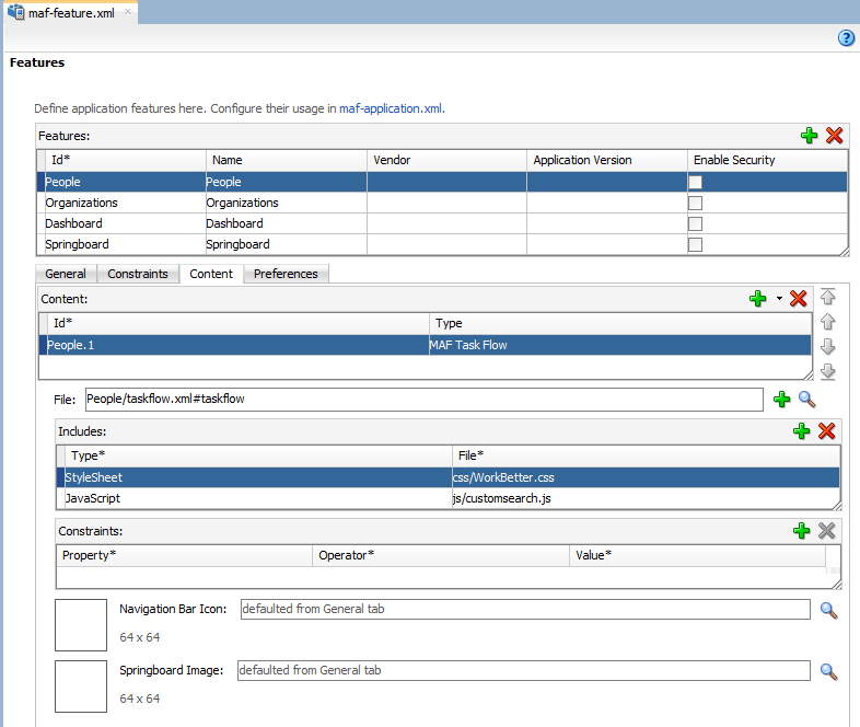

MAF AMXアプリケーションでは、MAF AMXとして実装されたアプリケーション機能に対して特定のスタイルを指定し、それによって、maf-config.xmlおよびmaf-skins.xmlファイル内のアプリケーション・レベルで設定されているデフォルトのスキン・スタイルをオーバーライドできます。アプリケーション機能に個別のスタイルを追加するには、CSSファイルを包含ファイルとして使用します。
maf-feature.xmlファイルの概要エディタの「包含」表では、MAF AMXアプリケーション機能にCSSを追加できます。
図7-4 「包含」表
この図は周囲のテキストで説明しています

アプリケーション機能にスタイル・シートを追加する方法:
  1. 「追加」をクリックして、「包含」表に新しい行を作成します。
  2. 「インクルードの挿入」ダイアログで、次のフィールドに値を入力します。
    • ファイル: 追加するCSSスタイル・シートを参照して選択します。
    • タイプ: ドロップダウン・リストから「スタイルシート」を選択します。
  3. 「OK」をクリックします。
    注意:
    選択したスタイル・シートの.CSSファイルがビュー・コントローラ・プロジェクト内に存在する必要があります。

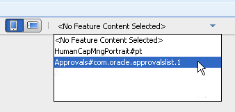

7.8 スキンのアプリケーション機能への適用時に行われる処理
CSS (またはJavaScriptファイル)を「包含」表に追加すると、MAF AMXエディタの「プレビュー」ペインにある機能コンテンツのドロップダウン・メニュー(図7-5を参照)からアプリケーション機能を選択することで、アプリケーション機能に追加されたCSSページを、MAF AMXページに適用できます。
図7-5 機能コンテンツのドロップダウン・メニュー
この図は周囲のテキストで説明しています

  1. 「コンポーネント」ウィンドウから「構造」ウィンドウに、<skin-addition>要素をドラッグ・アンド・ドロップします。
  2. 「skin-additionの挿入」ダイアログ(図7-6を参照)に入力を行うことで、表7-2で説明した要素を<skin-addition>要素に移入します。
    • 新しいスタイルを追加するスキンの識別子を入力します。
    • CSSファイルの場所を取得します。
    図7-6 「skin-additionの挿入」ダイアログ
    この図は周囲のテキストで説明しています
  3. 「OK」をクリックします。

図7-7では、ボタンを表示して、エンド・ユーザーが実行時にアプリケーションで使用されるスキンを変更できるようにすることで、この機能をどのように実装するかを示しています。ページ上のボタンを構成して、後からアプリケーションのmaf-config.xmlファイルのskin-familyプロパティにより評価されるscope値を設定します。
図7-7 実行時におけるアプリケーションのスキンの変更(iOSの場合)
