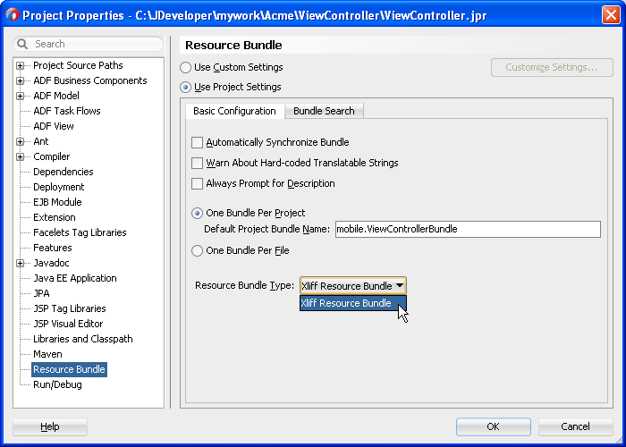

プロジェクトの「リソース・バンドル」設定ページを使用して、ビュー・コントローラ・プロジェクトおよびアプリケーション・コントローラ・プロジェクトのリソース・バンドルを作成できます(図6-1を参照)。
図6-1「プロジェクト・プロパティ」の「リソース・バンドル」ページ
この図は周囲のテキストで説明しています
プロジェクトのリソース・バンドル・オプションを設定するには:
  1. 「アプリケーション」ウィンドウで、プロジェクトをダブルクリックします。
  2. 「プロジェクト・プロパティ」ダイアログで、「リソース・バンドル」を選択します。
  3. 自動的にデフォルトのリソース・ファイルを生成するには、「バンドルの自動同期化」を選択します。
  4. 次に示すいずれかのリソース・バンドル・ファイル・オプションを選択します。
    • 1プロジェクト当たり1バンドル: <ProjectName>.xlfという名前のファイルに構成されます。詳細は、第6.3項「リソース・バンドル・オプションの選択時に行われる処理」を参照してください。
    • 1ファイル当たり1バンドル: リソースをファイル(maf-feature.xml、maf-application.xmlまたは「MAF AMXページ」)に格納するたびに新しいバンドルが作成されます。このため、各ファイルには独自のバンドルがあります。このオプションによりリソース・バンドルの数が各ファイル1つに制限されるため、このオプションを選択した場合、JDeveloperでは2つ目のバンドルを作成できません。
  5. 「OK」をクリックします。

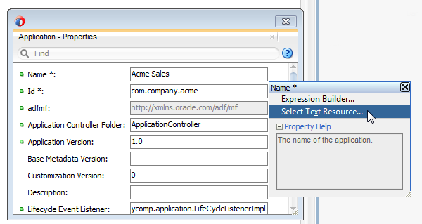

  1. 「プロパティ」ウィンドウでNameなどの属性を選択します(図6-2参照)。
  2. 「テキスト・リソースの選択」を選択します。図6-2に、「プロパティ」ウィンドウで選択されたアプリケーション名属性を示しています。
    図6-2 テキスト・リソースを選択するダイアログ
    この図は周囲のテキストで説明しています

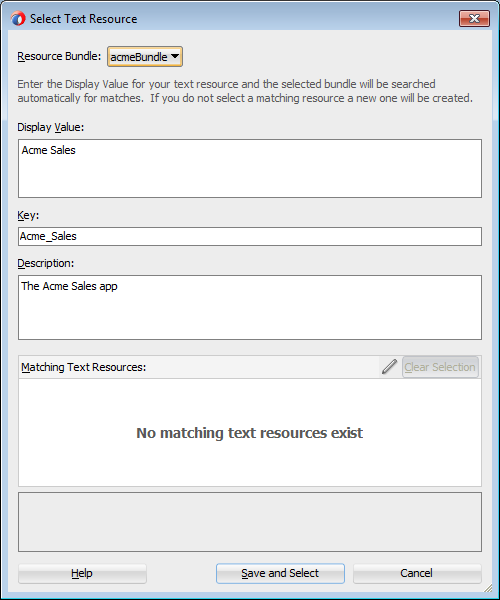

  3. 「テキスト・リソースの選択」ダイアログ(図6-3を参照)で、表示名とキーを入力して新しい文字列リソースを作成し、「保存して選択」をクリックします。
    図6-3 「テキスト・リソースの選択」ダイアログ
    この図は周囲のテキストで説明しています

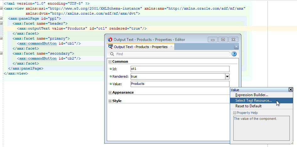

  1. 「プロパティ」ウィンドウで、出力テキスト(outputText)コンポーネント(図6-4)に対して定義されたvalue属性などの属性を選択します。
    図6-4 MAF AMXコンポーネントに対するテキスト・リソースの選択
    このイメージについては周囲のテキストで説明しています。

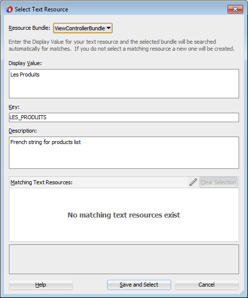

  3. 「テキスト・リソースの選択」ダイアログ(図6-5を参照)で、表示名とキーを入力して新しい文字列リソースを作成し、「保存して選択」をクリックします。
    図6-5 リソース・バンドルへの文字列の追加

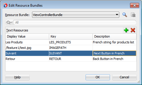

  1. メイン・メニューから「アプリケーション」→「リソース・バンドルの編集」を選択します。
  2. 「リソース・バンドルの編集」ダイアログ(図6-7を参照)で、「リソース・バンドル」ドロップダウン・リストから編集するリソース・バンドル・ファイルを選択するか、編集するリソース・バンドル・ファイルが「リソース・バンドル」ドロップダウン・リストに表示されない場合は、「検索」アイコンをクリックして「リソース・バンドルの選択」ダイアログを起動します。
    図6-7 リソース・バンドル文字列の編集
  3. 「リソース・バンドルの選択」ダイアログで、「ファイル・タイプ」ドロップダウン・リストからファイル・タイプを選択します。編集するリソース・バンドルに移動します。「OK」をクリックします。
  4. 「リソース・バンドルの編集」ダイアログで、図6-7に示すように、「追加」アイコンをクリックしてキーと値のペアを追加します。完了したら「OK」をクリックします。
