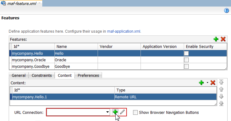

図20-1に示すように、maf-feature.xmlファイルの概要エディタにあるアプリケーション機能のコンテンツ・タイプをリモートURLとして構成することで、指定されたURLから供給されるブラウザベースのアプリケーションを作成します。このようなサーバー・ホスト型のアプリケーションは、偶発的な使用を目的としている点およびデバイスのメモリーまたはサービス(カメラ、コンタクト先、GPSなど)に直接アクセスできない点で、MAF AMX、ローカルHTML、またはObjective-Cなどのプラットフォーム固有言語で記述されたクライアント・アプリケーションとは異なります。かわりに、これらのやり取りはデバイスのブラウザの機能によって異なります。リモートURLコンテンツの構成の詳細は、第5.2項「アプリケーション機能のコンテンツをリモートURLまたはローカルHTMLとして定義する方法」を参照してください。

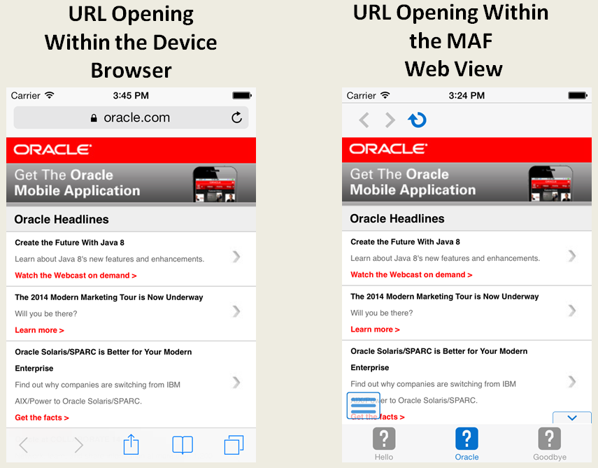

リモートで供給されるコンテンツのセキュリティを確保するために、MAFはホワイトリスト(GPS、カメラ、ファイル・システムなどの様々なデバイス・サービスにアクセスするためにアプリケーションのWebビュー内で開いているURLのレジストリ)の概念をサポートしています。Webページがホワイトリストに含まれていない(つまりホワイトリストされていない)場合は、そのかわりに、MAFのApache Cordova実装によってデバイス・ブラウザ(Safariなど)でWebページが開かれます。ホワイトリストがない場合、リモートWebページはMAF Webビュー内で開くことができないため、埋込みデバイス機能へのアクセスが制限されます。図20-2に示すように、MAF Webビュー内で開いているURLはアプリケーション機能として示されます。

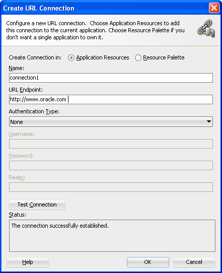

デフォルトでは、connections.xmlファイルに定義されているドメイン(モバイル・アプリケーションに定義されているすべての接続のリポジトリ)は、自動的にホワイトリストされます。リモートURLコンテンツのこれらのドメインは、図20-3に示すように、「URL接続の作成」ダイアログを使用して作成されます。MAFでは、各接続文字列からドメインを解析して、これらのドメインをホワイトリストに追加します。
図20-3 リモートURLアプリケーション機能のコンテンツを取得するための接続の作成
この図は周囲のテキストで説明しています
次に、JDeveloperは、「アプリケーション・リソース」パネルにあるconnections.xmlファイルに接続情報を入力し、さらに接続リソースも作成します。

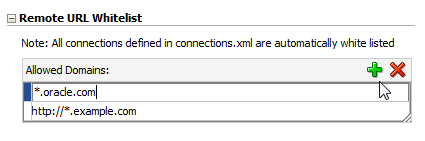

図20-4に示すとおり、maf-application.xmlの「セキュリティ」ページでホワイトリストを構成します。

  1. maf-application.xmlファイルを開いて、「セキュリティ」タブを選択します。
  2. 「リモートURL Whitelist」セクションで「追加」をクリックし、アプリケーション機能のWebビュー内からコールできるドメインを入力します。これらのドメイン名にはアスタリスク(*)を含めることができますが、末尾に付けることはできません。たとえば、*.example.comは有効ですが、*.example.*は無効です。ドメイン名の前にはhttp://またはhttps://を付ける必要がある場合があります。

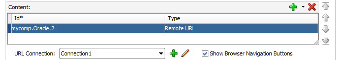

  3. 図20-7に示すとおり、「ブラウザ・ナビゲーション・ボタンの表示」を選択します。
