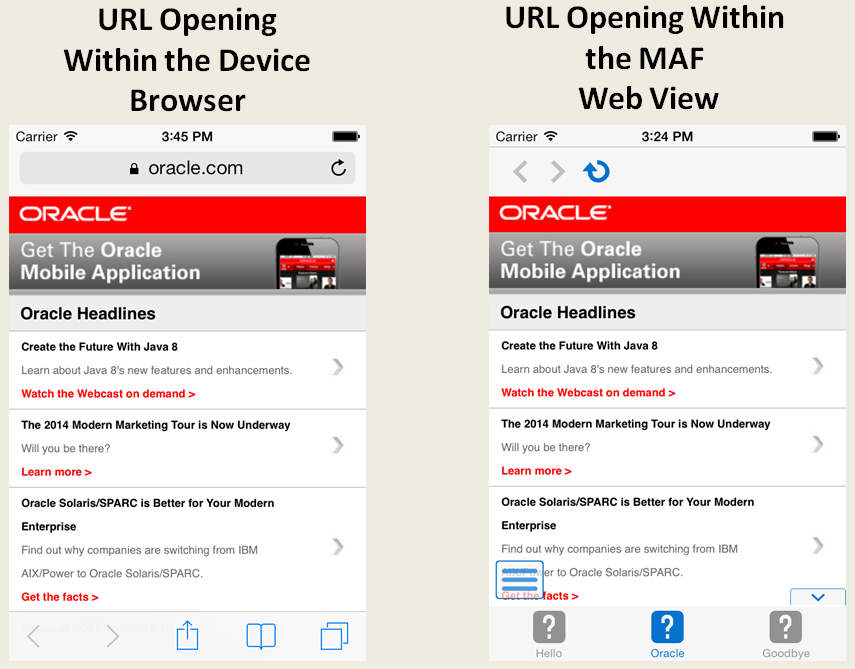

20.1.1 ホワイトリストを使用したリモート・アプリケーションによるデバイス・サービスへのアクセスの有効化
リモートで供給されるコンテンツのセキュリティを確保するために、MAFはホワイトリスト(GPS、カメラ、ファイル・システムなどの様々なデバイス・サービスにアクセスするためにアプリケーションのWebビュー内で開いているURLのレジストリ)の概念をサポートしています。Webページがホワイトリストに含まれていない(つまりホワイトリストされていない)場合は、そのかわりに、MAFのApache Cordova実装によってデバイス・ブラウザ(Safariなど)でWebページが開かれます。ホワイトリストがない場合、リモートWebページはMAF Webビュー内で開くことができないため、埋込みデバイス機能へのアクセスが制限されます。図20-2に示すように、MAF Webビュー内で開いているURLはアプリケーション機能として示されます。
図20-2 デバイス・ブラウザおよびMAF Webビュー内のURL
このイメージについては周囲のテキストで説明しています。

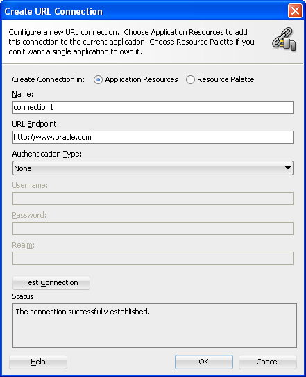

20.1.3 ホワイトリストされたドメインによるデバイス機能へのアクセス方法
デフォルトでは、connections.xmlファイルに定義されているドメイン(モバイル・アプリケーションに定義されているすべての接続のリポジトリ)は、自動的にホワイトリストされます。リモートURLコンテンツのこれらのドメインは、図20-3に示すように、「URL接続の作成」ダイアログを使用して作成されます。MAFでは、各接続文字列からドメインを解析して、これらのドメインをホワイトリストに追加します。
図20-3 リモートURLアプリケーション機能のコンテンツを取得するための接続の作成
この図は周囲のテキストで説明しています
次に、JDeveloperは、「アプリケーション・リソース」パネルにあるconnections.xmlファイルに接続情報を入力し、さらに接続リソースも作成します。

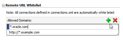

maf-application.xmlファイルにホワイトリストされたドメインを構成することで、MAFがconnections.xmlファイルから含めるドメインの他に、MAF Webビューで開くリモートURLコンテンツを有効化(または制限)できます。
20.1.4 13.1.4 ホワイトリストを作成(またはドメインを制限)する方法
図20-4に示すとおり、maf-application.xmlの「セキュリティ」ページでホワイトリストを構成します。
図20-4 ホワイトリストの構成
この図は周囲のテキストで説明しています
始める前に
モバイル・アプリケーションで構成された一部のURLが他のドメインで開かれる可能性があることに注意してください。
ホワイトリストを作成するには:
  1. maf-application.xmlファイルを開いて、「セキュリティ」タブを選択します。
  2. 「リモートURL Whitelist」セクションで「追加」をクリックし、アプリケーション機能のWebビュー内からコールできるドメインを入力します。これらのドメインには、ドメイン名にアスタリスク( * )を含めることができますが、アスタリスクを最後に置くことはできません。たとえば、*.example.comは有効ですが、*.example.*は無効です。ドメイン名の前にhttp://またはhttps://を含めることが必要な場合があります。
    注意:
    ワイルドカードのみを入力すると、Webビューではすべてのドメインをリクエストできるため、セキュリティ上のリスクを招く可能性があります。また、すべてのドメインをホワイトリストに追加すると、それらのすべてがWebビュー内で開けるのみではなく、それらのすべてがデバイスにアクセスできるようになります(そのように意図しているかどうかは無関係に)。

一部のURLは、ホワイトリスト・ドメインの一部ではない可能性のあるURLにリダイレクトされます。これらのURLは、アプリケーションのWebビューよりもデバイス・ブラウザで開かれる可能性があります。たとえば、www.oracle.com (<adfmf:domain>www.oracle.com<adfmf:domain>)をホワイトリストした場合、MAFはこのサイトのモバイル・バージョン(www.m.oracle.com)をデバイス・ブラウザに開きますが、これはモバイル・バージョンがホワイトリストを通過しないためです。図20-5は、ホワイトリストに追加されていないWebページをデバイス・ブラウザ内で開いたものを示しています。
図20-5 MAF Webビューではなくデバイス・ブラウザで開かれたWebページ
この図は周囲のテキストで説明しています
www.oracle.comをアプリケーションWebビューに開けるようにするには、第20.1.5項「ホワイトリストにドメインを追加する場合の処理」に示すように*.oracle.comまたはwww.oracle.comを指定する必要があります。

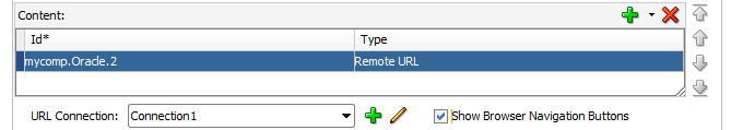

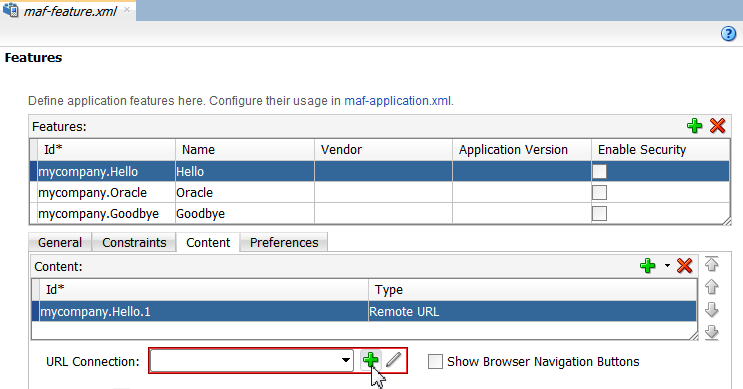

20.3.1 リモートURLアプリケーション機能へのナビゲーション・バーの追加方法
maf-feature.xmlファイルの概要エディタの「コンテンツ」タブで、ユーザーがリモート・コンテンツを移動またはリフレッシュできるようにします。
始める前に
第5.2項「アプリケーション機能のコンテンツをリモートURLまたはローカルHTMLとして定義する方法」の説明に従って、まず「リモートURL」を選択し、次にホスト・サーバーへの接続を作成することにより、リモートでホストされるアプリケーションから配信されるアプリケーション機能のコンテンツを指定します。
ドメインがホワイトリストに含まれていることを確認します。
ナビゲーション・バーを有効にするには:
  1. maf-feature.xmlファイルの「機能」表にリストされている「リモートURL」アプリケーション機能を選択します。
  2. 「コンテンツ」をクリックします。
  3. 図20-7に示すとおり、「ブラウザ・ナビゲーション・ボタンの表示」を選択します。
