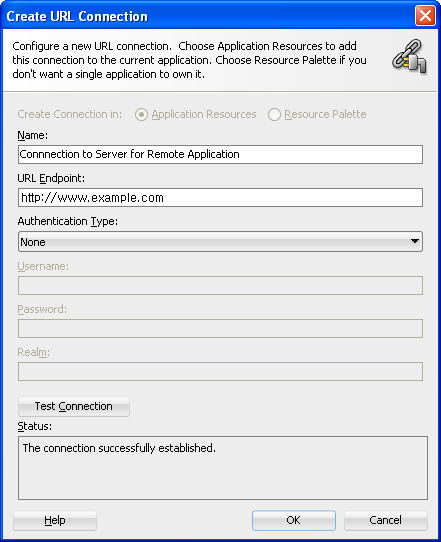

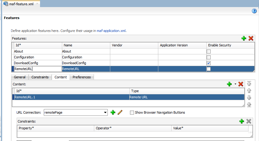

リモートURLコンテンツの場合は、図5-2のように接続を選択します。これは、サーバー上のWebページのアドレス(および起動ページの場所)を表しています。
この接続を作成するには、まず「追加」をクリックして、次に「URL接続の作成」ダイアログに入力します(図5-3を参照)。このダイアログの詳細は、Oracle JDeveloperのオンライン・ヘルプを参照してください。この接続は、connections.xmlファイルに格納されます。

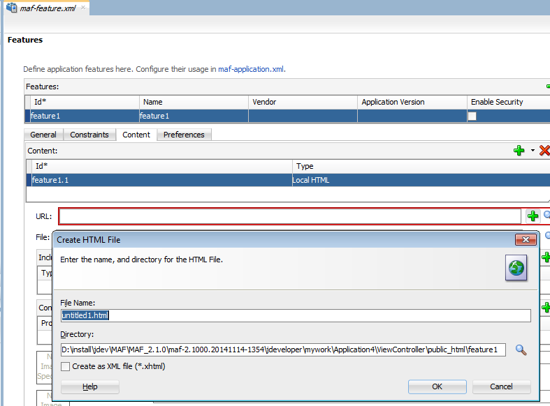

ローカルHTMLコンテンツの場合は、ローカル・バンドルの場所を入力します。または、「URL」フィールドで「追加」をクリックし、図5-4に示すダイアログに入力して、JDeveloperのHTMLエディタを使用してページを構築することで、HTMLページを作成します。これはアプリケーション機能なので、このページはビュー・コントローラ・プロジェクトのWeb Contentフォルダに格納されます。

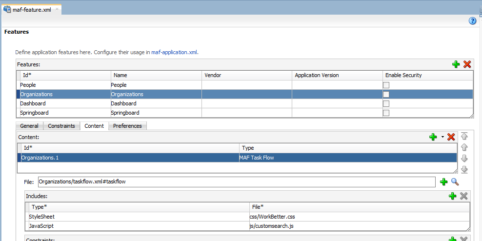

必要に応じて、「追加」をクリックして「コンテンツ」表に行を作成し、「タイプ」列のドロップダウン・リストから「MAF AMXページ」または「MAFタスク・フロー」を選択します(次の図を参照)。
「ファイル」フィールドで、該当するオプションを選択します。
MAF AMXページまたはタスク・フローを作成済の場合は、「参照」アイコンをクリックしてページまたはタスクの場所を選択します。
新しいMAF AMXページを作成するには、「追加」アイコンをクリックして、新しいMAF AMXページまたはタスク・フローの作成が可能なダイアログを起動します。

「包含」表で「追加」をクリックしてJavaScriptファイルを入力し、「JavaScript」を選択し、ファイルの場所を参照します。詳細は、第7.7項「デフォルト・スキン・スタイルのオーバーライド」を参照してください。
最初に「追加」をクリックして、次に「スタイルシート」を選択することで、maf-config.xmlで指定されているデフォルトのスタイルシートをオーバーライドします。ファイルの場所を参照します。詳細は、第7章「MAFアプリケーションのスキニング」を参照してください。

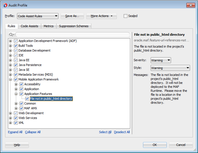

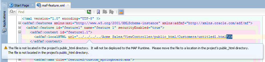

MAFは、別の場所から参照されるリソースをサポートしていません。つまり、たとえば、../を接頭辞として使用して、public_htmlディレクトリ外部に値を入力することはできません。public_html外部のリソースを参照しないようにする安全策として、MAFには、「ファイルがpublic_htmlディレクトリにありません」と呼ばれる監査ルールが含まれています。MAFの監査プロファイル(図5-6を参照)には、「ツール」→「プリファレンス」→「監査」→「プロファイル」と選択することで、「プリファレンス」の「監査」の下の「プロファイル」ノードからアクセスできます。
このプロファイルを選択した場合、リソースの場所を変更すると、JDeveloperによって警告が発行されます。図5-7に示すように、デフォルト値がオーバーライドされると、JDeveloperはこうした警告を表示します。監査の詳細は、Oracle Fusion Middleware Oracle JDeveloperによるアプリケーションの開発の「Javaプロジェクトの監査とモニタリング」の章を参照してください。
