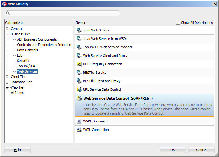

  1. 「アプリケーション」ウィンドウで、アプリケーション名を右クリックし、JDeveloperのメイン・メニューから「ファイル」→「新規」→「ギャラリから」を選択します。
  2. 「新規ギャラリ」ダイアログで、左側の「ビジネス層」ノードを開いて「Webサービス」を選択します。右側の「アイテム」リストから「Webサービス・データ・コントロール(SOAP/REST)」を選択して(図15-4を参照)、「OK」をクリックします。

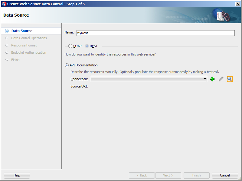

  3. Webサービス・データ・コントロールの作成ウィザードの「データ・ソース」ページで、「REST」を選択します(図15-1参照)。
    図15-1 REST Webサービス・データ・コントロールのデータ・ソースの定義
    この図は周囲のテキストで説明しています

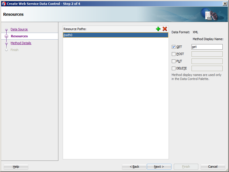

    • MAFでは、GET、POST、PUTおよびDELETEのすべてのHTTPメソッド・タイプをサポートしています。「リソース」ページの「メソッド表示名」フィールドへの入力時に、これらのメソッド・タイプのいずれかを選択できます(図15-2を参照)。
      注意:
      同じ接続および同じREST Webサービス・データ・コントロールを使用して4つのメソッドをすべて追加できます。
      図15-2 REST Webサービス・データ・コントロールのリソースの定義
      この図は周囲のテキストで説明しています

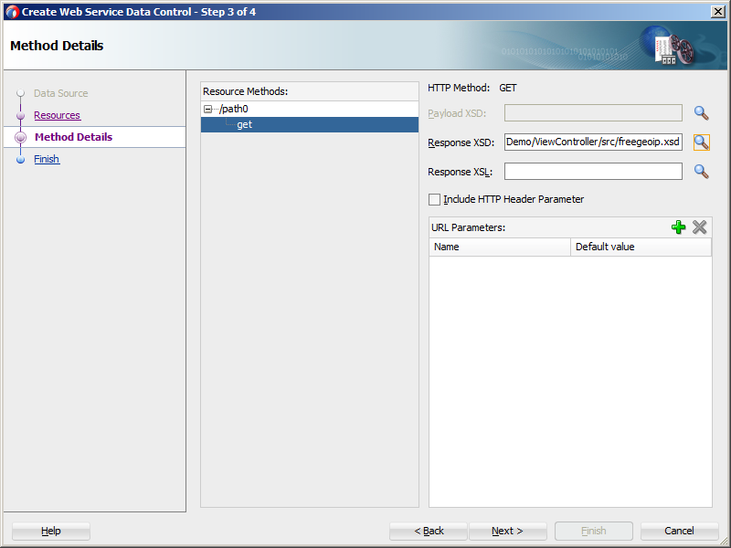

    • 「メソッドの詳細」ページ(図15-3を参照)のリソース・メソッドごとに、XMLペイロードとレスポンス・コンテンツに使用するXSDのファイル参照を指定する必要があります。XSDは、ViewControllerプロジェクト内のファイルとして使用できる必要があります。
      図15-3 REST Webサービス・データ・コントロールのメソッド詳細の定義
      この図は周囲のテキストで説明しています

  3. 「Webサービス・データ・コントロールの作成」ウィザードの「データ・ソース」ページで、「SOAP」を選択します。
  4. ウィザードの指示に従って、データ・コントロールの作成を完了します。

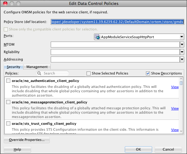

  • 「アプリケーション」ウィンドウで、アプリケーションのビュー・コントローラ・プロジェクトにある.dcxファイルを選択します。
  • 「構造」ウィンドウで、構成が必要なWebサービス・データ・コントロールを右クリックし、ポップアップ・メニューから「Webサービス・セキュリティの定義」を選択します。
図15-6 Webサービス・データ・コントロール・ポリシーの編集
この図は周囲のテキストで説明しています
注意:
JDeveloperは、Webサービス・ポリシー定義をwsm-assembly.xmlファイル(アプリケーション・ワークスペースのMETA-INFディレクトリにあります)に格納します。
