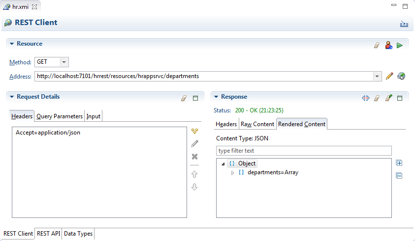

図16-1のRESTクライアント・ページでは、REST APIを公開している既存のアプリケーションを試すことができます。たとえば、アプリケーションがREST APIと相互作用する方法を調査し、サービスにリクエストを送信してサーバーからのレスポンスを確認できます。このページは、RESTサービス記述の永続状態の一部ではないため、変更によりエディタが不適切な状態になることも、エディタの保存時にそれらが永続化されることもありません。

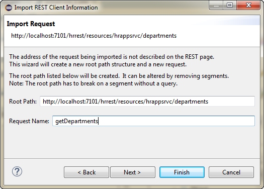

また、RESTクライアント・ページで、RESTサービスからRESTクライアント情報をインポートできます。

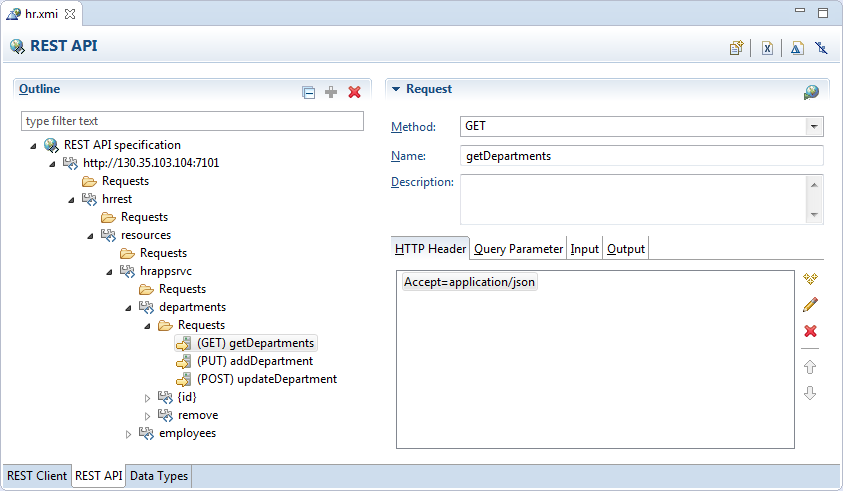

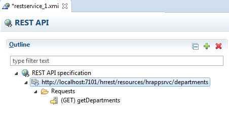

図16-2のREST APIページでは、REST APIをモデル化できます。RESTクライアントを使用してRESTサービスに接続した場合、サーバーからRESTクライアント情報をインポートできます。REST APIはこのページに表示され、その変更をモデル化できます。
図16-2 REST APIページ
この図は周囲のテキストで説明しています

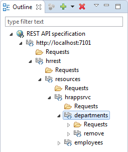

「アウトライン」領域には、サービスのREST API仕様が表示されます。右側の領域のコンテンツは、仕様で選択されている内容に応じて変化します。アウトラインは、図16-3のように、OEPE IDEの「アウトライン」ウィンドウに反映されます。各操作は、RESTサービス・エディタのREST APIページで実行するか、REST APIページがエディタで選択されている場合は「アウトライン」ウィンドウで実行できます。
図16-3 「アウトライン」ウィンドウ
この図は周囲のテキストで説明しています

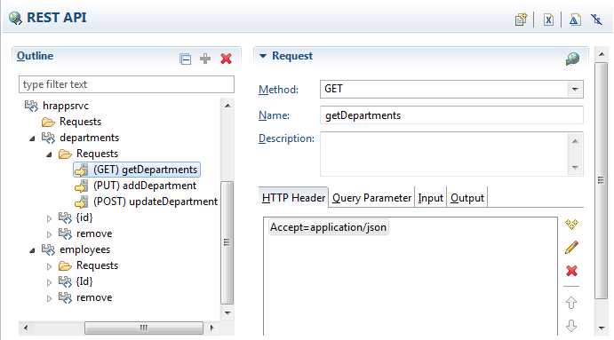

REST APIページで、次の操作によってREST APIを変更できます。
  • サービスへの新しいパスを指定します。
  • 新しいリクエストを作成し、HTTPヘッダーと問合せパラメータの使用や、入力および出力パラメータの指定によってそれらを変更します。
REST APIが完成したら、変更内容をRESTクライアント・ページにコピーして、ライブRESTサービスに対してリクエストを試行できます。

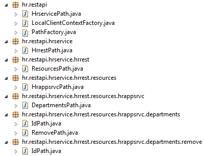

RESTサービスと連携して動作するMAFアプリケーションを開発している場合、アプリケーションで使用するREST APIに基づいてJAVAアーティファクトを生成できます。

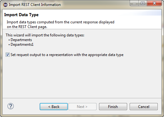

図16-4の「データ型」ページでは、REST APIで使用されるデータ型をモデル化できます。RESTクライアントを使用してRESTサービスに接続した場合、サーバーからRESTクライアント情報をインポートできます。インポートしたデータ型はこのページに表示され、その変更をモデル化できます。

RESTサービスと連携して動作するMAFアプリケーションを開発している場合、アプリケーションで使用するデータ型に基づいてJAVAアーティファクトを生成できます。

図16-1のRESTクライアントでは、ライブRESTサービスに接続して連携動作できます。
16.2.1 RESTサービス接続の指定
RESTクライアントの一番上にある「リソース」領域で、接続に使用するメソッドとRESTサービスのURIを指定します(図16-6を参照)。

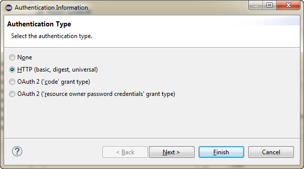

  2. 「認証タイプ」ページで、使用する認証タイプを選択し、「次へ」をクリックします。
  3. 接続の認証の詳細を入力して「終了」をクリックします。

リクエストを送信すると、サーバーからクライアントに戻されたHTTPレスポンスが「レスポンス」領域に表示されます(図16-9を参照)。
レスポンスのHTTPステータス・コードが表示されます。
レスポンス自体は、次の3つのタブに表示されます。
  • 「ヘッダー」には、ヘッダーの名前と関連する値が表示されます(Content-Length、ContentType、Dateなど)。
  • RAWコンテンツには、サーバーから取得された文字列が表示されます。この図は周囲のテキストで説明していますをクリックして行を折り返すことができます。コンテンツがバイナリの場合、この図は周囲のテキストで説明していますをクリックするとそれを文字列として表示できます。
  • レンダリング・コンテンツには、コンテンツ・タイプ(JSON、XML、HTMLまたはイメージ)に従って書式設定されたレスポンスが表示されます。他のコンテンツ・タイプは、このタブには表示されません。カーソルをノードの上に置くと、REST APIの理解に役立つ追加情報が表示されます。

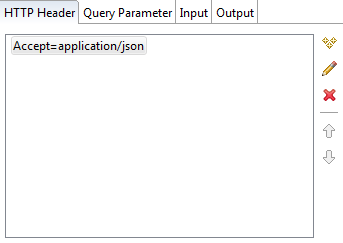

HTTPヘッダーを追加して、サーバーがリクエストに応答する方法を変更できます。たとえば、戻されるコンテンツ・タイプを指定できます(GETでのAccept=application/jsonまたはPOSTでのContent-Type=application/jsonなど)。
サーバーから戻されるコンテンツ・タイプを指定する手順:
  1. リクエストの詳細領域の「ヘッダー」タブを選択したまま、この図は周囲のテキストで説明していますをクリックして「ヘッダーの追加」ダイアログを開きます。
  2. ダイアログで、リクエスト・ヘッダーの値を入力して「OK」をクリックします。名前と値のフィールドではコンテンツ・アシストが使用可能で、入力を開始すると使用可能なオプションが表示されます。
  3. リクエストの詳細領域の「ヘッダー」タブで、適切なボタンを使用して、選択したヘッダーの編集または削除、並替え、または複数のヘッダーの削除を行うことができます。

16.4.1 RESTクライアント情報のインポート

  3. リクエストをインポートする場合のみ、リクエストのインポート・ページが表示されます。リクエストのルート・パスと名前を入力します(図16-10を参照)。「次へ」をクリックします。
    図16-10 リクエストのインポート
    この図は周囲のテキストで説明しています
  4. データ型をインポートする場合のみ、データ型のインポート・ページが表示されます。ウィザードによって表のデータ型が推測され、図16-11のように表示されます。情報をインポートするには、「終了」をクリックします。
    図16-11 データ型のインポート
    この図は周囲のテキストで説明しています

ウィザードで指定したパスはノードとして表示され、入力したリクエストはその下にリストされます(図16-12を参照)。
図16-12 インポートされたリクエスト
この図は周囲のテキストで説明しています
リクエスト(この例ではgetDepartments)を選択すると、次の内容が表示されます。
  • HTTPヘッダーがインポートされます(図16-13を参照)。
    図16-13 インポートされたヘッダー
    この図は周囲のテキストで説明しています
  • 出力がインポートされます(図16-14を参照)。
    図16-14 インポートされた出力
    この図は周囲のテキストで説明しています

「HTTPヘッダー」タブでは、次のことが可能です。
  • リクエスト・ヘッダーの名前/値ペアを定義するには、この図は周囲のテキストで説明していますをクリックして「ヘッダーの追加」ダイアログにそれらを入力します。
  • ボタンを使用して、選択したヘッダーの編集または削除、または複数のヘッダーの並替えを行うことができます。

  5. 接続の管理ダイアログで、接続の名前とURLを入力します。ウィザードのこのページでは次のことが可能です。
    • この図は周囲のテキストで説明していますをクリックしてURIをテストします。
    • この図は周囲のテキストで説明していますをクリックしてブラウザでURIを開きます。
    • 接続の認証の詳細を指定する必要がある場合、「認証が必要」を選択してウィザードの残りのページで認証値を入力します。
    「終了」をクリックしてRESTful Webサービス・ウィザードに戻り、「次へ」をクリックします。

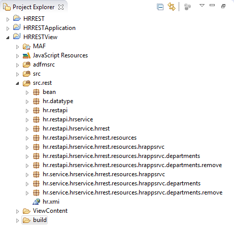

16.7.2 Javaアーティファクトを生成する場合の処理
RESTサービスに対して選択されたリクエスト用にコードが生成されます。アーティファクトをすでに生成済で、差異が存在する場合、「Diff」ウィンドウが表示され、保持する変更を調整できます。
生成されたファイルは、プロジェクト・エクスプローラの指定したパッケージ名の下にリストされます(図16-17を参照)。
16.7.3 RESTサービスに対して生成されるアーティファクトについて
RESTサービス・エディタで、モデル化されたREST APIからJAVAアーティファクトを生成する場合、生成されるパッケージには次の3つのタイプがあります。
  • datatypes
  • restapi
  • services
図16-17は、hrというパッケージに作成された、hrrestというアプリケーション用に生成された複数のパッケージを示しています。
図16-17 生成されたファイル
この図は周囲のテキストで説明しています

生成されたREST APIアーティファクトには、リクエストをJavaメソッドとして公開するネストされたインタフェースを含むパス・インタフェースがあります。図16-19のように、複数のREST APIパッケージが生成されます。
図16-19 生成されたREST APIアーティファクト
この図は周囲のテキストで説明しています

これは、図16-20に示すとおり、RESTサービス・エディタのREST APIページのgetDepartmentsリクエストに反映されます(ここで、HTTPヘッダーはAccept=application/jsonで、出力はデータ型Departmentsの表現です)。
図16-20 REST APIページのgetDepartments
この図は周囲のテキストで説明しています

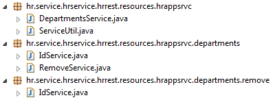

16.7.3.3 生成されるサービス・アーティファクト
生成されたサービス・パッケージ(図16-21を参照)には、リクエストを定義するパスごとに1つのPOJOが含まれます(リクエストを含まないルートは除く)。POJOは、データ・コントロールで使用できるクラスで、他のパッケージのコンテンツを使用する方法に関するガイダンスになります。
図16-21 生成されたサービス・アーティファクト
この図は周囲のテキストで説明しています
この例で、DepartmentsService.javaはPOJOであり、REST APIパスのリクエスト・メソッドごとに1つのメソッドが含まれます。
