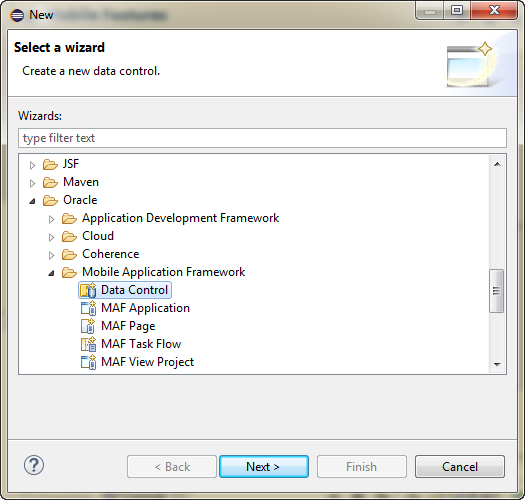

  1. プロジェクト・エクスプローラで、アセンブリ・プロジェクトを右クリックして、OEPEのメイン・メニューから「ファイル」→「新」→「その他」を選択します。
  2. 「新」ダイアログで、「Oracle」を展開し、「モバイル・アプリケーション・フレームワーク」を展開して「データ・コントロール」を選択します。「次へ」をクリックします。
    図15-1 新しいSOAP Webサービス・データ・コントロールの作成
    この図は周囲のテキストで説明しています
  3. ウィザードのデータ・コントロール・ソース・ページで、「Webサービス」を選択します。

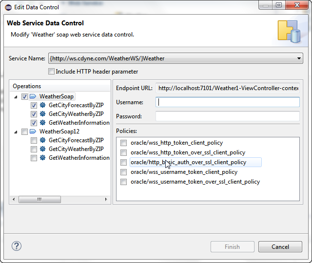

MAFアプリケーションから保護されたWebサービスにアクセスするには、アプリケーションに追加されたWebサービス・データ・コントロールの構成が必要な場合もあります。
15.5.1 SOAPベースのWebサービスへのアクセスを有効にする方法
該当するOracle Web Services Managerのポリシーが表示されるよう、SOAP Web サービス・データ・コントロールの作成時に確実にポートを選択してください。
SOAPベースのWebサービスでは次の事前定義済のセキュリティ・ポリシーがサポートされます。
  • oracle/wss_http_token_client_policy
  • oracle/wss_http_token_over_ssl_client_policy
  • oracle/http_basic_auth_over_ssl_client_policy
  • oracle/wss_username_token_client_policy
  • oracle/wss_username_token_over_ssl_client_policy
これらのポリシーとその使用法の説明については、『Oracle Fusion Middleware Oracle Web Services ManagerによるWebサービスの保護およびポリシーの管理』の「使用する事前定義済ポリシーの決定」と「事前定義済ポリシー」の各章を参照してください。
SOAP Webサービスが保護されている場合は、oracle/wss_http_token_over_ssl_client_policyまたはoracle/wss_http_token_client_policyのいずれかでWebサービス・データ・コントロールを構成することでアクセスが可能になります。これを行うには、図15-3に示す「データ・コントロール・ポリシーの編集」ダイアログを使用します。このダイアログは次の方法で開くことができます。
  • プロジェクト・エクスプローラで、アプリケーションのビュー・コントローラ・プロジェクト内にある.dcxファイルを選択します。
  • 「構造」ウィンドウで、構成が必要なWebサービス・データ・コントロールを右クリックし、ポップアップ・メニューから「Webサービス・セキュリティの定義」を選択します。
