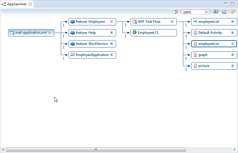

AppXrayのUIビューアであるAppXaminerは、図23-2に示すように、選択されたアーティファクトと他のコンポーネントとの関係を表示するエディタで開きます。

23.2.2 AppXaminerの使用
AppXaminerでは、アーティファクト間の関係を即座に見ることができます。次に、図23-2について説明します。
  • 数値は、コンポーネントが他のコンポーネントとの間に持つ参照の数を示します。
  • ノードを展開して他のコンポーネントとの関係を見ることができます。

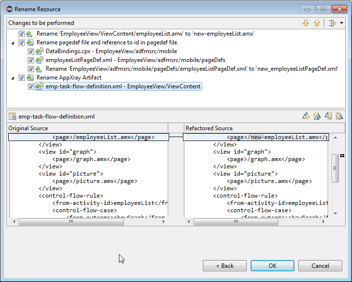

23.3 AppXrayによるリファクタリング
AppXrayでは、OEPEによるMAFアーティファクト全体にわたるリファクタのサポートの提供が可能なため、アプリケーションが使用するアーティファクトの名前の変更、移動および削除ができます。
これらのリファクタ・オプションは、行った変更と、その変更に依存するアプリケーションの他の部分とを同期させます。
アーティファクトをリファクタする際には、AppXRayにより「リソースの名前変更」ダイアログが表示され、ここで変更内容をチェックおよび確認きます。図23-3を参照してください。
