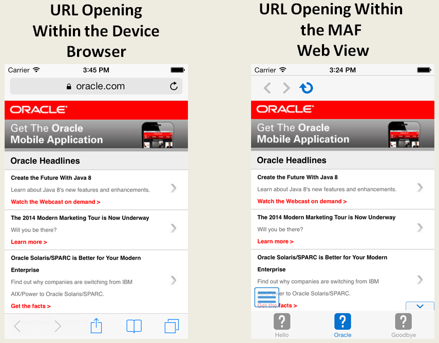

リモートで供給されるコンテンツのセキュリティを確保するために、MAFはホワイトリスト(GPS、カメラ、ファイル・システムなどの様々なデバイス・サービスにアクセスするためにアプリケーションのWebビュー内で開かれるURLのレジストリ)の概念をサポートしています。Webページがホワイトリストに含まれていない(つまりホワイトリスト化されていない)場合は、そのかわりに、MAFのApache Cordova実装によってデバイス・ブラウザ(Safariなど)でWebページが開かれます。ホワイトリストを使用しないとリモートWebページはMAFのWebビュー内で開くことはできないので、アクセスが埋込みデバイス機能に制限されます。図20-2に示されているように、MAFのWebビュー内で開かれたURLはアプリケーション機能として表示されます。

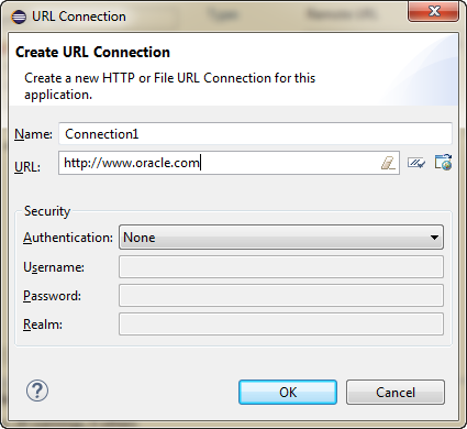

デフォルトでは、connections.xmlファイル(モバイル・アプリケーションに定義されているすべての接続のリポジトリ)に定義されているドメインは、自動的にホワイトリストに含められます。リモートURLコンテンツのこれらのドメインは、図20-3に示すように、「URL接続の作成」ダイアログを使用して作成されます。MAFでは、各接続文字列からドメインを解析して、これらのドメインをホワイトリストに追加します。
図20-3 リモートURLアプリケーション機能のコンテンツを取得するための接続の作成
この図は周囲のテキストで説明しています
次に、OEPEでは、adf→META-INFのアセンブリ・プロジェクトにあるconnections.xmlファイルに接続情報が移入され、接続リソースが作成されます。

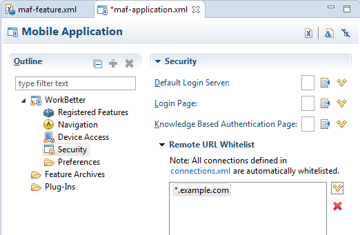

図20-4のように、MAFアプリケーション・エディタの「セキュリティ」ページでホワイトリストを構成します。
図20-4 ホワイトリストの構成
この図は周囲のテキストで説明しています
始める前に:
モバイル・アプリケーションで構成された一部のURLが他のドメインで開かれる可能性があることに注意してください。
ホワイトリストを作成するには:
  1. MAFアプリケーション・エディタを開いて、アウトラインでセキュリティを選択します。
  2. 「リモートURL Whitelist」でこの図は周囲のテキストで説明していますをクリックし、ホワイトリストに含めるドメインの追加ダイアログで、アプリケーション機能のWebビュー内から呼び出せるドメインを入力して、「OK」をクリックします。ホワイトリストに含めるドメインの追加を続けます。
    これらのドメインでは、ドメイン名(末尾以外)にワイルドカード(*)を含めることができます。たとえば、*.example.comは有効なドメイン・エントリですが、*.example.*は無効です。完全修飾URLは入力できません。

一部のURLは、ホワイトリスト・ドメインの一部ではない可能性のあるURLにリダイレクトされます。これらのURLは、アプリケーションのWebビューよりもデバイス・ブラウザで開かれる可能性があります。たとえば、www.oracle.com (<adfmf:domain>www.oracle.com<adfmf:domain>)をホワイトリストに加えた場合、MAFによってそのサイトのモバイル・バージョン(www.m.oracle.com)がデバイス・ブラウザで開かれます。これは、ホワイトリストで許可されていないからです。図20-5は、ホワイトリストに追加されていないWebページをデバイス・ブラウザ内で開いたものを示しています。
図20-5 MAFのWebビューではなくデバイス・ブラウザで開かれたWebページ
この図は周囲のテキストで説明しています
www.oracle.comを有効化してアプリケーションのWebビュー内で開くには、*.oracle.comまたはwww.oracle.comを指定する必要があります(第20.1.5項「ホワイトリストにドメインを追加する場合の処理」の例を参照)。

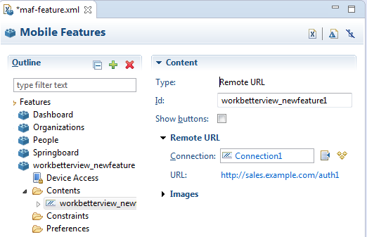

MAF機能エディタの「コンテンツ」タブで、ユーザーがリモート・コンテンツを移動またはリフレッシュできるようにします。
始める前に:
第6.2項「アプリケーション機能のコンテンツをリモートURLまたはローカルHTMLとして定義する方法」の説明に従って、まず「リモートURL」を選択し、次にホスト・サーバーへの接続を作成することにより、リモートでホストされるアプリケーションから配信されるアプリケーション機能のコンテンツを指定します。
ドメインがホワイトリストに含まれていることを確認します。
ナビゲーション・バーを有効にするには:
  1. MAF機能エディタのアウトラインの「機能」にリストされているリモートURLアプリケーション機能を選択します。
  2. 「コンテンツ」を展開してリモートURLコンテンツを選択します。
  3. 図20-7のように、「コンテンツ」セクションで、「ボタンの表示」を選択します。
