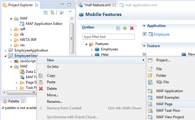

    MAF AMXページとこれらを格納するモバイル・アプリケーションは、両方とも「ファイル」→「新」から呼出し可能なウィザードを使用して作成できます。プロジェクト・エクスプローラでビュー・プロジェクトを右クリックして「新」を選択したときに表示されるポップアップ・メニュー(図6-2を参照)を使用してMAF AMXページを作成することもできます。

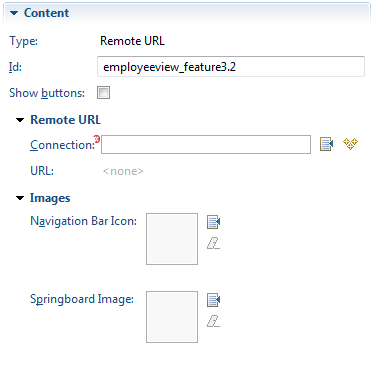

  • リモートURL: Webアプリケーションへの参照。既存のWebアプリケーションをモバイル用に拡張し、さらにデバイス・サービスを拡張できます。リモート・コンテンツでは、ローカル・データ・キャッシュや、サーバー側データおよび機能の一式を提供することによって、MAF AMXおよびローカルHTMLコンテンツの両方を補完できます。リモートURL実装には、有効なWebアドレスとホストされたモバイル・アプリケーションが必要です。詳細は、第20章「リモートURLを使用したアプリケーション機能コンテンツの実装」を参照してください。

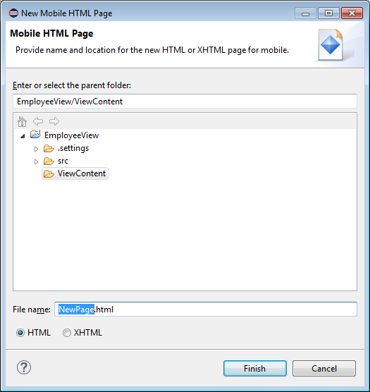

    • ローカルHTMLファイルの場合は、「参照」をクリックして既存のページを指定するか、または「作成」をクリックして新規モバイルHTMLページ・ダイアログを開きます。図6-4を参照してください。
    • ローカルHTMLファイルの場合は、「参照」をクリックして既存のページを指定するか、または「作成」をクリックして新規モバイルHTMLページ・ダイアログを開きます。図6-4を参照してください。このファイルの親フォルダを選択し、後で使用できるように説明的なファイル名を付けます。ファイルをHTMLまたはXHTMLのいずれの形式で保存するかを選択し、「終了」をクリックします。これはアプリケーション機能なので、このページはビュー・コントローラ・プロジェクトのWeb Contentフォルダに格納されます。

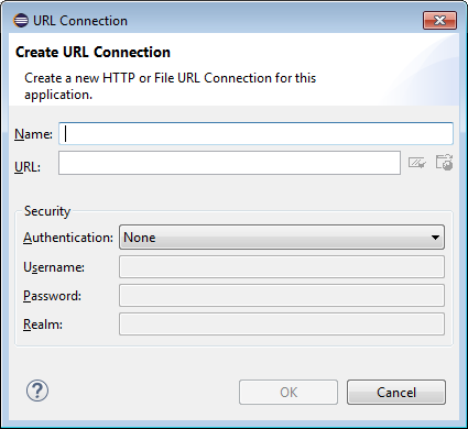

    • リモートURLコンテンツの場合は、図6-5のように接続を選択します。これは、サーバー上のWebページのアドレス(および起動ページの場所)を表しています。
      図6-5 ホスト・アプリケーションの接続の選択
      この図は周囲のテキストで説明しています
      この接続を作成するには、まず「作成」をクリックし、次に「URL接続の作成」ダイアログに入力します(図6-6を参照)。このダイアログの詳細は、Oracle Enterprise Pack for Eclipseのオンライン・ヘルプを参照してください。この接続は、connections.xmlファイルに格納されます。
