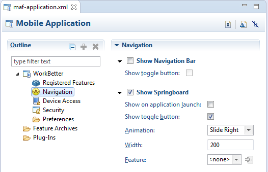

「アプリケーション」ページの「ナビゲーション」のオプション(図5-1を参照)を使用して、ナビゲーション・バーを表示または非表示にしたり、アプリケーションによって使用されるSpringboardのタイプを選択したり、ユーザーがアプリケーションをめくるように見ていくときのSpringboardの反応方法を定義できます。
図5-1 「アプリケーション」ページの「ナビゲーション」のオプション
この図は周囲のテキストで説明しています
始める前に:
プロジェクト・エクスプローラのアセンブリ・プロジェクト→「MAF」から「MAFアプリケーション・エディタ」を選択して、maf-application.xmlファイルを開く必要があります。
ナビゲーション・バーの表示動作を設定するには:
  1. 「ナビゲーション・バーを表示」を選択して、モバイル・アプリケーションがデフォルトで、Springboardではなくナビゲーション・バーを表示するようにします(図5-2を参照)。
    図5-2 デフォルトでナビゲーション・バーを表示
    この図は周囲のテキストで説明しています
    「ナビゲーション・バーを表示」をオフにすると、アプリケーションの起動時にナビゲーション・バーが表示されなくなり、ユーザーにはSpringboardがナビゲーションの唯一の方法として提示されます。ナビゲーション・バーはSpringboardと同じ目的を果たすものなので、これを非表示にすることで冗長な機能を削除できる場合もあります。
  2. 選択したアプリケーション機能のコンテンツが表示されているときにナビゲーション・バーを非表示にするには、「切替えボタンの表示」を選択します。図5-3はこのオプションを示したもので、図5-2に示されているナビゲーション・バーを、アプリケーション機能のコンテンツによって非表示にする方法が示されています。
    図5-3 ナビゲーション・バーを非表示
    この図は周囲のテキストで説明しています
    このオプションはデフォルトで選択されており、アプリケーション機能によって表示/非表示状態が指定されていなければ、ナビゲーション・バーはデフォルトで表示されます。
Springboardの表示動作を設定するには:
  1. Springboardを表示するには、「Springboardの表示」を選択します。デフォルトでは、これが選択されます。
  2. 「アプリケーションの起動時に表示」を選択して、モバイル・アプリケーションの起動後にエンド・ユーザーに対してSpringboardを表示できるようにします。
  3. 「Springboardトグル・ボタンの表示」を選択して、Springboardのボタンを表示できるようにします(図5-4を参照)。このボタンはアプリケーション機能内に表示されます。図5-2では、アプリケーション機能のコンテキスト内にこのボタンが表示されています。
    図5-4 Springboardトグル・ボタン
    この図は周囲のテキストで説明しています
Springboardのスライドアウト動作を設定するには:
  1. 「アニメーション」で「右にスライド」を選択します。Springboardは、「幅」オプションで入力したピクセル数値(またはパーセント)によって指定された領域を占有します。「<なし>」を選択した場合、Springboardは右からスライドできません(つまり、MAFではこのアクションを有効にするためのアニメーションが提供されません)。Springboardが表示領域全体を占有します。
  2. 幅を設定します(ピクセル単位)。iOSデバイスのSpringboardのデフォルト幅は320ピクセルです。Androidデバイスでは、デフォルトでSpringboardは画面全体を占有するので、使用可能な幅がすべて占有されます。

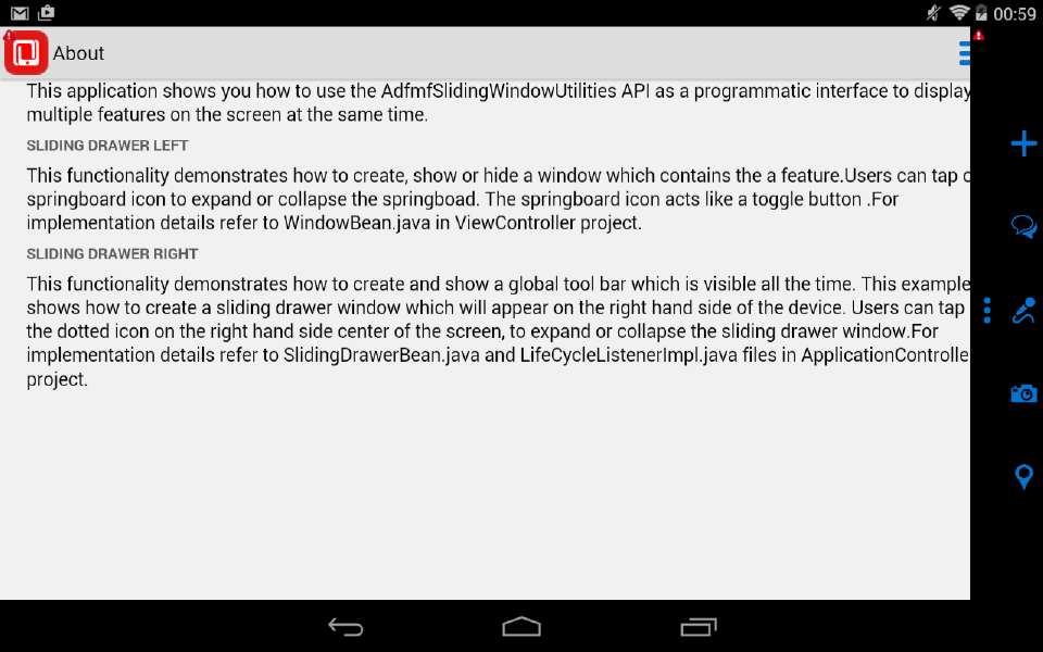

アプリケーション機能をスライディング・ウィンドウとしてレンダリングできます。これにより、ナビゲーション・バーまたはSpringboard内に表示される他のアプリケーション機能と同時にアプリケーション機能が表示されます。スライディング・ウィンドウは、アプリケーション内に常に存在しているコンテンツ(グローバル・ツール・バーなど)を表示するために使用したり、一時的な(ポップアップ)コンテンツ(ヘルプ・ウィンドウなど)を表示するために使用できます。
図5-7は、SlidingWindowサンプル・アプリケーションのSlidingDrawerアプリケーション機能を示しています(付録G「サンプルのMAFアプリケーション」を参照)。このアプリケーション機能は、他のアプリケーション機能に重なりながら、アプリケーション画面の右側に表示されます。
図5-7 他のアプリケーション機能に重なるスライディング・ウィンドウ
このイメージについては周囲のテキストで説明しています。
アプリケーション機能をスライディング・ウィンドウとしてレンダリングする場合、Show on Navigation BarプロパティおよびShow on Springboardプロパティをfalseに設定する必要があります。
スライディング・ウィンドウを作成するには、oracle.adfmf.framework.api.AdfmfSlidingWindowOptionsクラスとAdfmfSlidingWindowUtilitiesクラスの組合せを、アプリケーション内のマネージドBeanまたはライフサイクル・リスナーから起動します。
次の例は、SlidingWindowサンプル・アプリケーションで、LifeCycleListenerImpl.javaのactivateメソッドから、図5-7に示すスライディング・ウィンドウを作成する方法を示しています。スライディング・ウィンドウの作成後、SlidingWindowサンプル・アプリケーションではSlidingDrawerBean.javaを使用してスライディング・ウィンドウの表示を管理します。
public void activate()  {
    // The argument you pass to the create method is the refId of the
    // feature in the maf-application.xml. For example,
    // <adfmf:featureReference id="fr4" refId="SlidingDrawer" showOnNavigationBar="false"
    // showOnSpringboard="false"/>
      String slidingWindowDrawer = AdfmfSlidingWindowUtilities.create("SlidingDrawer");
    // Note also that both showOn... values must be set to false in the config
    // file for the sliding window to appear
      SlidingDrawerBean.slidingDrawerWindow=slidingWindowDrawer;
      AdfmfSlidingWindowOptions options = new AdfmfSlidingWindowOptions();
      options.setDirection(AdfmfSlidingWindowOptions.DIRECTION_RIGHT);
      options.setStyle(AdfmfSlidingWindowOptions.STYLE_OVERLAID);
      options.setSize("0");
