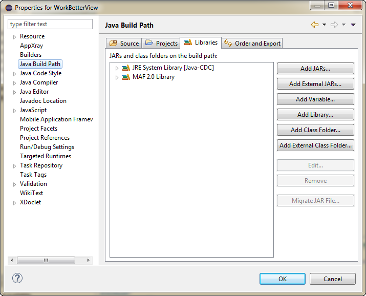

「プロパティ」ダイアログを使用してプロジェクトに対して宣言するライブラリは、図27-1が示すように、プロジェクト用デプロイメント・アーティファクトに含まれています。このダイアログにより、アプリケーション機能は実行時にこれらのライブラリにアクセスすることが可能になります。
ビュー・プロジェクトを右クリックして「プロパティ」を選択し、「プロパティ」ダイアログを開きます。図27-1に示すように、ダイアログではJavaビルド・パスを選択し、「ライブラリ」タブをクリックします。

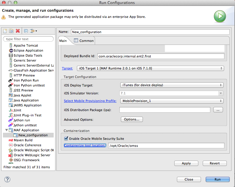

デプロイメント構成を作成するには、次の手順を実行します。
  1. 開発の場合、「実行」→デバッグ構成を選択します。
    本番の場合、「実行」→「実行構成」を選択します。
  2. MAFアプリケーションに移動し、右クリックして「新」を選択し、新しい構成を作成します(図27-2を参照)。
  3. 次の手順を実行します。
    • 構成のデフォルト名をそのまま使用するか、新しい構成名を入力します。
    • アセンブリ・プロジェクトを選択します。
    • 使用可能なもののリストからターゲットを選択し、使用可能なもののリストからデバイスまたはエミュレータを選択します。必要に応じて、リストをリフレッシュします。
    • 必要に応じて、デプロイ先にするデバイスのキーストアおよびキーの別名を選択します。
  4. ただちにデプロイする場合は、「実行」をクリックします。構成を保存するには、「適用」をクリックします。または、「変更の保存」ダイアログで「閉じる」をクリックし、「はい」をクリックします。

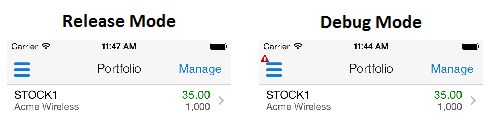

実行構成およびデバッグ構成は両方とも「実行」メニューから起動でき、これらは、デバッグ構成が、デバッグ・オプションを設定する追加のタブである「デバッグ」タブを持っている点で違います。詳細は、第30章「MAFアプリケーションのテストおよびデバッグ」を参照してください。
  • デバッグ - 開発ビルドにはこのオプションを選択します。デバッグ・ビルドを指定すると、デバッグ・シンボルが含まれます。
    デプロイメントの間は、デフォルト・キーストアを使用するためにデバッグを選択する必要があります。
    実行時、赤い三角形の中の感嘆符で表されるデバッグ・シンボルを重ねることで、デバッグ・モードにアプリケーションがデプロイされたことをMAFは示しています。
  • 実行 - リリースの準備ができたビルドをライブラリなどとともに、リリース・ビットやライブラリなどとともにビルドします。

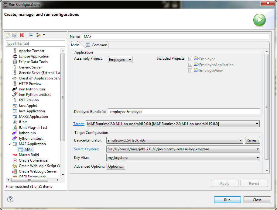

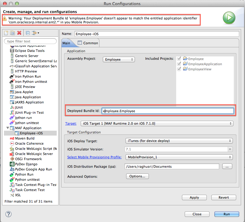

  1. 「実行」→「実行構成」を選択して、「構成」ダイアログを開きます。
  2. 図27-4に示すように、「構成」ダイアログで、構成の名前を入力します。
  3. 利用可能なプロジェクトのリストからアセンブリ・プロジェクトを選択します。
  4. アプリケーションIDを変更する場合は、デプロイされるバンドルIDに新しいIDを入力します。
    注意:
    Androidデバイスまたはエミュレータにアプリケーションが正しくデプロイされるようにするには、IDの先頭を数字やピリオドではなく、文字にする必要があります。たとえば、IDが925090のように(com.company.925090)完全に数値で構成されている場合、アプリケーションはデプロイできません。hello925090などの文字で始まるIDであれば(com.company.hello925090)、デプロイメントは正常に実行できます。
  5. プラットフォーム・バージョンとMAFランタイム・バージョンの組合せであるターゲットを選択します。
  6. ターゲット構成を選択します。つまり、アプリケーションをデプロイするデバイスまたはエミュレータのことです。
    注意:
    場合によってはOEPEは、Androidエミュレータを検出できません。adbサーバーに関連付けられたデーモンが動作していないためです。デーモンが動作していないときは、OEPEはエラー・メッセージを表示します。
    ターゲット・デバイスが設定されていないか、選択したデバイスが無効です。デバイスがドロップダウンに表示されない場合は、「リフレッシュ」をクリックします。デバイスが見えない場合は、コマンドadb devicesを実行してデバイスのステータスを確認してください。
    SDK/platform-toolsディレクトリからadb devicesを実行すると、次のようにデーモンが起動します。
    <sdk-install>\adt-bundle-windows-x86_64-20130717\sdk\platform-tools>adb devices
    * daemon not running. starting it now on port 5037 *
    * daemon started successfully *
    List of devices attached
    emulator-5554 device
    OEPEによってエミュレータが検出されます。
  7. キーストアを入力します。必要に応じて、「キーストアを選択」をクリックすると、「プリファレンス」ダイアログのAndroidキーストア・ページが開き、キーストアを追加できます。詳細は、第27.2.4.3項「Android署名オプションの定義」を参照してください。また、Android開発者のWebサイト(http://developer.android.com/tools/publishing/app-signing.html)で入手可能な「Signing Your Applications」で、アプリケーションの公開に関する情報も参照してください。

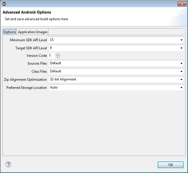

27.2.4.1 詳細オプションの設定
Android詳細オプション・ページでは、図27-4に示すように、次のことができます。
  • 「最小SDK APIレベル」、「ターゲットSDK APIレベル」、「バージョン・コード」、「ソース・ファイル」、「クラス・ファイル」、「Zipアラインメント」、「優先記憶域の場所」など、数多くの高度なオプションを設定します(図27-5を参照)。
    図27-5 SDKレベルの設定
    この図は周囲のテキストで説明しています
  • 図27-6に示すように、デフォルトのアプリケーション・イメージを変更します。
    図27-6 アプリケーション・イメージの設定
    この図は周囲のテキストで説明しています
27.2.4.2 デプロイメント・オプションの設定
デプロイメント構成ダイアログの「メイン」タブと「共通」タブ、そして「詳細オプション」ボタンから起動するAndroid詳細オプション・ダイアログでは、javacコンパイラ・ツール・オプションの中で渡す値およびAndroid APIリビジョンも設定できます。
R.javaファイルと.classファイルのJDK互換性レベルを設定するには:
  1. デプロイメント構成ダイアログで、「オプション」ボタンをクリックして「詳細オプション」ダイアログを開きます。
  2. 「最小SDK APIレベル」ドロップダウン・リストから、アプリケーションが実行できる最小APIレベルを選択します。最小デフォルト値は15で、Android 4.0.3プラットフォームに対応しています。
  3. 「ターゲットSDK APIレベル」ドロップダウン・リストから、アプリケーションが実行されるAPIレベルを選択します。最小(デフォルト)値はAPIレベル9で、これはAndroid 2.3.nプラットフォームに対応します。詳細は、Android開発者のWebサイト(http://developer.android.com/guide/topics/manifest/manifest-intro.html)で入手可能な「The AndroidManifest.xml File」で、<uses-sdk>属性の説明を参照してください。

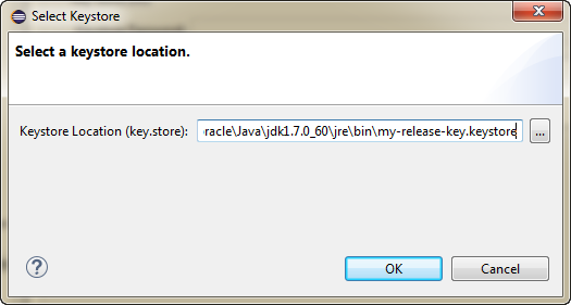

  1. 「ウィンドウ」→「プリファレンス」→「Oracle」→「モバイル・アプリケーション・フレームワーク」→Androidキーストアを選択します。
  2. 図27-7に示すように、「キーストアを選択」ダイアログの「追加」をクリックしてキーストアの場所に移動し、「OK」をクリックします。

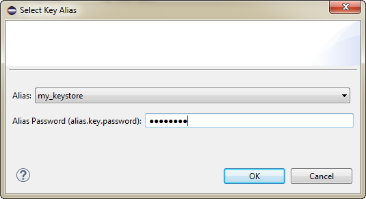

  4. 図27-8に示すように、「追加」をクリックしてキーの別名の選択ダイアログを開きます。
    図27-8 キーの別名の選択
    この図は周囲のテキストで説明しています
  5. キーの別名のパスワードを入力し、「OK」をクリックします。
    これで、キーストアおよびキーの別名が、デプロイメント構成ダイアログで使用できます。

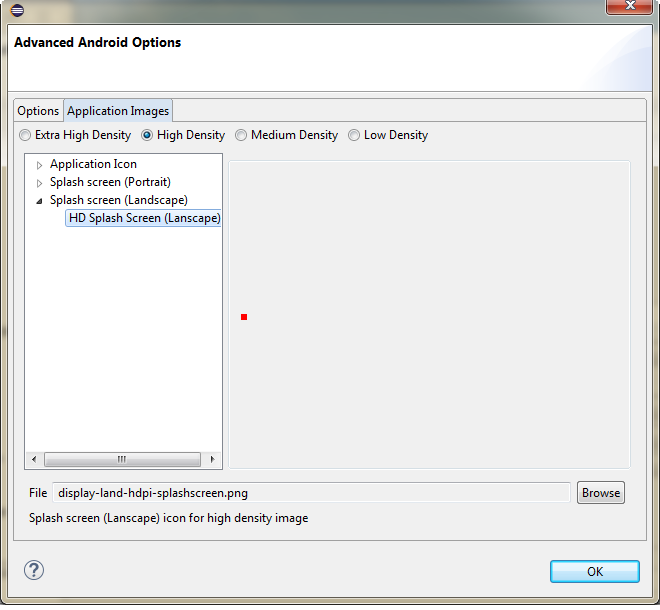

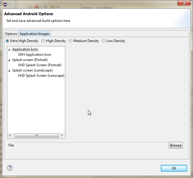

27.2.4.5 Androidアプリケーションへのカスタム・イメージの追加方法
サイズや解像度の異なるAndroidデバイス上でMAFアプリケーション・アイコンが適切に表示されるようにするには、同じイメージの低密度、中密度および高密度バージョンを用意する必要があります。MAFは、これらの表示要件を満たすデフォルトのOracleイメージを提供します。ただし、アプリケーションでカスタム・アイコンが必要とされる場合は、「アプリケーション・イメージ」ページ(図27-10を参照)を使用して、アプリケーション・アイコンとスプラッシュ画面用のPNG形式のイメージを選択することで、デフォルト・イメージをオーバーライドできます。スプラッシュ画面には、縦向きと横向きのイメージを追加できます。カスタム・イメージ・ファイルを追加しない場合は、デフォルトのOracleアイコンが使用されます。カスタム・イメージを作成するには、『Iconography』ドキュメントを参照してください。このドキュメントは、Android開発者のWebサイト(http://developer.android.com/design/style/iconography.html)にあります。
図27-10 Androidアプリケーション用のカスタム・イメージの設定
この図は周囲のテキストで説明しています
図27-10には、低密度、中密度、高密度および超高密度ディスプレイを装備するデバイスでの表示にアプリケーションで使用されるアプリケーション・アイコンのイメージと縦向きのスプラッシュ画面用のイメージを選択する様子が示されています。
始める前に:
Androidテーマに適しており、複数の画面タイプをサポートできるディメンション、密度およびコンポーネントを使用するPNG、JPEGまたはGIFファイル形式のイメージを取得します。イメージのデフォルトの場所はassembly directory\res\androidにあります。詳細は、Android開発者のWebサイト(http://developer.android.com/guide/practices/screens_support.html)にある『Supporting Multiple Screens』ドキュメントを参照してください。
カスタム・イメージを追加するには:
  1. 「実行」→「実行構成」をクリックして、デプロイメント構成ダイアログを開きます。
  2. 「オプション」をクリックしてAndroid詳細オプション・ダイアログを開き、「アプリケーション・イメージ」タブをクリックします。
    変更するイメージの密度を選択して適切なノードを展開し、変更するイメージを選択します。
  3. 「参照」をクリックして使用する新しいイメージを選択し、「OK」をクリックします。

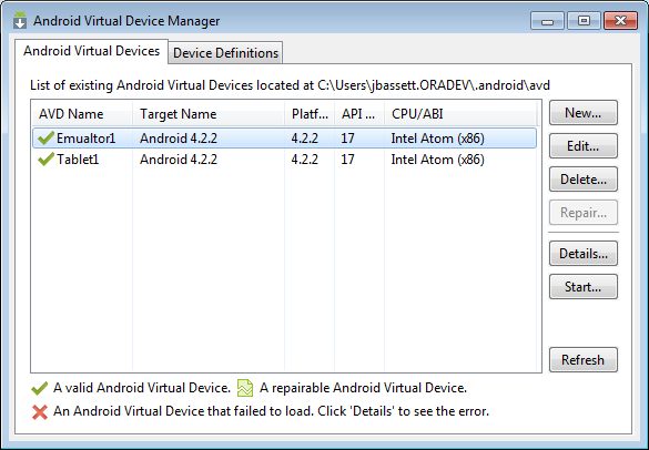

    エミュレータは、Android Virtual Device Manager(図27-12を参照)またはコマンド行を使用して起動できます。コマンド行から起動する場合は、toolsディレクトリ(Android\android-sdk内)に移動し、emulator -avdに続けてエミュレータ名を入力することで(例: -avd AndroidEmulator1)、エミュレータを起動します。
    注意:
    Androidエミュレータは一度に1つのみ実行できます。
    図27-12 Android Virtual Device Managerを使用したエミュレータの起動
    この図は周囲のテキストで説明しています

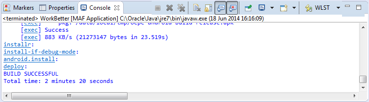

  3. 図27-13に示すように、コンソールでデプロイメント・ログを確認します。デプロイメント・ログには、デプロイヤがAndroidエミュレータの実行中インスタンスを検出し、Androidデバッグ・ブリッジ・サーバーを起動したことが示されます。
    図27-13 デプロイメント・ログ

Androidデバイスにアプリケーションをデプロイするには:
  1. 「実行」→「実行構成」を選択して「実行構成」ダイアログを開きます。MAFアプリケーション・ノードの下で、Androidデプロイメント・プロファイルを選択します。
  2. 使用するターゲットを確認し、「実行」をクリックします。
    図27-14 デプロイメント・ログ
    この図は周囲のテキストで説明しています
  1. 「実行」→「実行構成」を選択するか、「実行」→「デバッグ構成」を選択します。MAFアプリケーション・ノードの下で、Androidデプロイメント・プロファイルを選択します。
  2. ターゲットが使用するものであることを確認し、「実行」または「デバッグ」をクリックします。

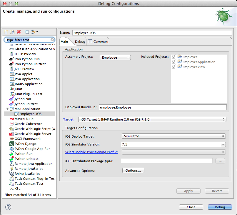

  1. 図27-17に示すように、「実行」→「デバッグ構成」を選択します。
    図27-17 iOSオプションの設定
    この図は周囲のテキストで説明しています
  2. デフォルト値をそのまま使用するか、次を定義します。
    • アセンブリ・プロジェクト - 使用可能なプロジェクトのリストから選択します。
    • デプロイされるバンドルID - 必要に応じて、会社のドメイン名を特定し、このアプリケーションに使用するバンドルIDを入力します。デプロイされるバンドルIDは、iOSデバイスにインストールされているアプリケーションごとに一意である必要があり、逆パッケージ・スタイル命名規則(つまり、com.<organization name>.<company name>)に準拠している必要があります。詳細は、iOS開発者ライブラリ(http://developer.apple.com/library/ios/navigation/)で利用できる『App Distribution Guide』を参照してください。iOS Provisioning Portalを使用したバンドル・シードIDの取得の詳細は、第27.2.7.4.3項「アプリケーションIDの登録」を参照してください。また、第3.3項「アプリケーション機能の基本情報の定義方法」も参照してください。
      注意:
      デプロイされるバンドルIDにはスペースは使用できません。
      デプロイされる各バンドルIDは一意なため、複数のモバイル・アプリケーションを同じデバイスにデプロイできます。デプロイされるバンドルIDが異なっているかぎり、2つのアプリケーションに同じ名前を指定できます。同じデバイスにデプロイされるモバイル・アプリケーションは、それぞれ別のサンドボックスに配置されます。アプリケーションが相互に認識したり、データを共有することはありません(デバイス・スコープのみが共通になります)。
    • 「ターゲット」 - 「プリファレンス」ダイアログの構成されているターゲットのリストから選択するか、「ターゲット」をクリックして新規ターゲットを追加します。
    • 「ターゲットの構成」
      • iOSデプロイ・ターゲット - デバイスまたはシミュレータを選択します。
      • iOSシミュレータ・バージョン - デプロイ・ターゲットとして「シミュレータ」を選択した場合、アプリケーションをデプロイする先のエミュレータのバージョンを選択します。使用可能なターゲット・バージョンを確認するには、iPhoneシミュレータで「Hardware」→「Version」を選択します。最低バージョンは6.0です。デフォルト設定は「最大使用可能」です。詳細は、iOS開発者ライブラリ(http://developer.apple.com/library/ios/navigation/)で利用できる『iOS Simulator User Guide』を参照してください。
        注意:
        通常は、iOSターゲット・バージョンより古いバージョンをテスト用のシミュレータで使用できます。
      • モバイル・プロビジョニング・プロファイルの選択 -
      • iOS配布パッケージ(ipa) - 必要に応じて、.ipaファイルまたは.appファイルの名前を入力します。「デプロイメント・アクション」ダイアログ(図27-23を参照)で「配布パッケージにデプロイ」または「デバイスとの同期のためにiTunesにデプロイ」オプションを選択すると、MAFによって.ipaファイルが作成されます。「アプリケーションのシミュレータへのデプロイ」オプションを選択すると、.appファイルが作成されます。または、デフォルトの名前を使用します。詳細は、第27.2.7.2項「iOSデバイスへのアプリケーションのデプロイ方法」と第27.2.7.5項「App StoreへのiOSアプリケーションの配布方法」を参照してください。
        MAFのデフォルトでは、.ipaファイル(または.appファイル)の名前は、maf-application.xmlファイルで構成されているアプリケーションのid属性に基づいて付けられます。詳細は、第3.3項「アプリケーション機能の基本情報の定義方法」を参照してください。

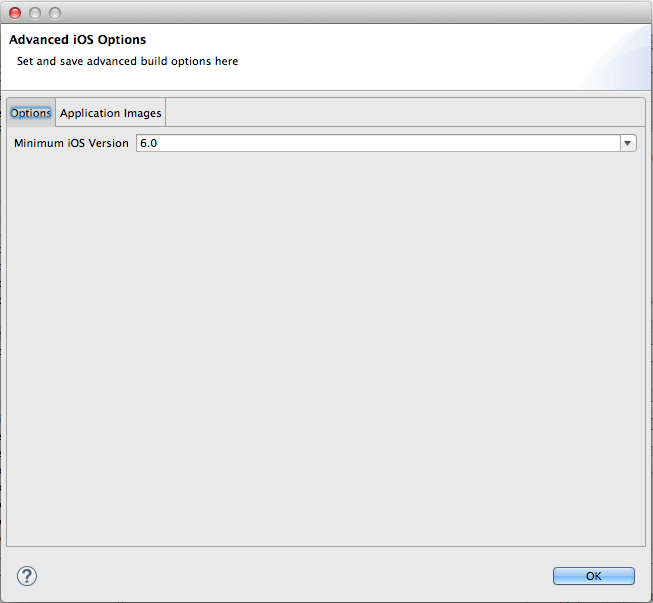

      • 「詳細オプション」 - 「オプション」をクリックして「詳細オプション」ダイアログを開き、ここで図27-18に示すように、様々なオプションを設定できます。
        図27-18 最小iOSバージョンの設定
        この図は周囲のテキストで説明しています
        最小iOSバージョン: アプリケーションをデプロイできるiOSバージョンの中で、最も古いものを指定します。デフォルト値は現在のバージョンです。バージョンは、インストールされているSDKのバージョンによって異なります。

図27-9「デプロイメント・モード」に示すように、実行時に、赤い三角形の中の感嘆符で表されるデバッグ・シンボルを重ねることで、アプリケーションがデバッグ・モードでデプロイされたことをMAFは示します。

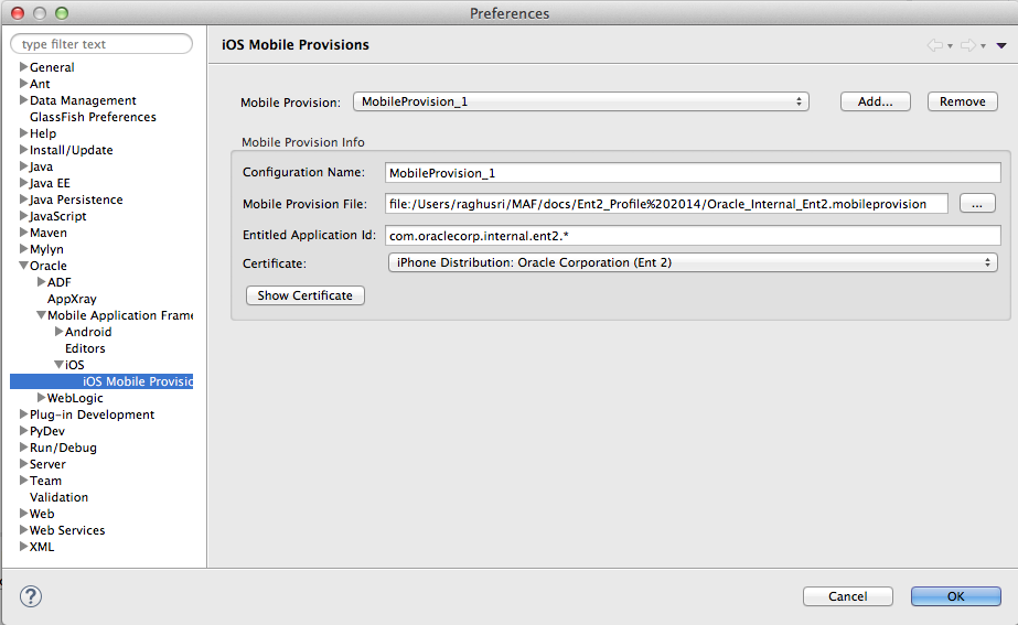

  1. 「ウィンドウ」→「プリファレンス」→「モバイル・アプリケーション・フレームワーク」を選択します。
  2. 「iOS」→iOSモバイル・プロビジョニングを選択します。
  3. 図27-19に示すように、ページのモバイル・プロビジョニング情報セクションのモバイル・プロビジョニング・ファイルにプロビジョニング・プロファイルの場所を入力します。
  4. OEPEによって「証明書」が入力されます。

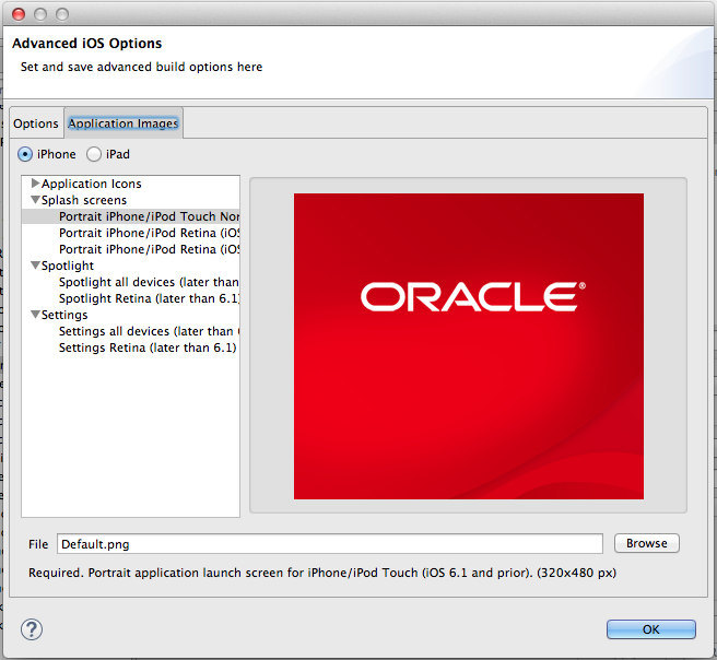

27.2.6.3 iOSアプリケーションへのカスタム・イメージの追加
独自のカスタム・イメージをアプリケーションに追加できます。
「アプリケーション・イメージ」ページでは、アプリケーション・アイコン、およびカスタム・イメージ付きのアートワークに使用されているデフォルトのOracleイメージをオーバーライドすることで、アプリケーションをリブランドできます。図27-20に示されているこのページのオプションでは、様々な状況およびデバイスの解像度で使用されるカスタム・イメージの場所を入力できます。iOSアプリケーション・アイコン・イメージの詳細は、『iOS Human Interface Guidelines』の「Icon and Image Design」セクションを参照してください。このドキュメントは、iOS開発者ライブラリ(http://developer.apple.com/library/ios/navigation/)から入手できます。
注意:
すべてのイメージはPNG形式であることが必要です。
図27-20 カスタム・イメージの追加
この図は周囲のテキストで説明しています
カスタム・イメージを追加するには:
  1. 「実行」→「デバッグ構成」を選択して、デプロイメント構成を開きます。
  2. 「オプション」をクリックしてiOS詳細オプション・ダイアログを開きます。
  3. 「アプリケーション・イメージ」タブをクリックし、iPhoneまたはiPodのイメージを変更するかどうかを選択します。
  4. 変更するイメージを選択し、「参照」を選択して使用するイメージ・ファイルを選択します。このイメージ・ファイルは、現在のアプリケーション内に存在している必要があります。
    デプロイメント時に、OEPEは、カスタム・イメージ・ファイルをデプロイメント・プロファイルにコピーし、デフォルト・イメージの名前と一致するように名前を変更します。
    詳細は、第27.2.6.4項「iTunesアートワークに関する必知事項」を参照してください。
  5. 「OK」をクリックします。

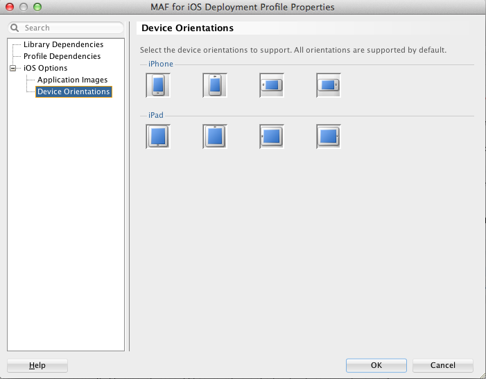

27.2.6.5 表示をデバイスの特定の向きに制限する方法
デフォルトでは、MAFは、iPhoneとiPadの両方ですべての向きをサポートしています。たとえば、iPads上で上下逆の縦向きでのみ表示する必要があるアプリケーションでは、「デバイスの向き」ページ(図27-22を参照)を使用して、アプリケーションの回転をこれらの向きのみに制限できます。
図27-22 デバイスの向きの選択
この図は周囲のテキストで説明しています
アプリケーションの表示をデバイスの特定の向きに制限するには:
  1. 「デバイスの向き」を選択します(図27-22を参照)。
  2. 表27-3にリストされた向きの中から、不要な向きをすべて消去します。デフォルトでは、MAFは、これらすべてのデバイスの向きにデプロイします。デフォルトでは、これらの向きがすべて選択されています。

27.2.7 iOSアプリケーションのデプロイ
図27-23に示すように、デプロイメント構成ダイアログでは、iOSアプリケーションを直接iOSシミュレータにデプロイしたり、iTunesを使用してデバイスにデプロイできます。iOSアプリケーションはAppleコンピュータからのみデプロイできます。iOSシミュレータへのデプロイメントを行うために、iOS Developer ProgramまたはiOS Developer Enterprise Programへのメンバーシップを取得する必要はありません。Apple開発者として登録されていれば、App Storeから入手できないXcodeのバージョンにアクセスできるので、問題ありません。iOSデバイスへのデプロイメントに必要なiOS開発者プログラム(第27.2.7.2項「iOSデバイスへのアプリケーションのデプロイ方法」と第27.2.7.5項「App StoreへのiOSアプリケーションの配布方法」で説明されています)の詳細は、https://developer.apple.com/programs/を参照してください。
図27-23 「デプロイメント構成」ダイアログ(iOSアプリケーション用)
この図は周囲のテキストで説明しています

27.2.7.2 iOSデバイスへのアプリケーションのデプロイ方法
「デバイスとの同期のためにiTunesにデプロイ」オプションを使用すると、モバイル・アプリケーションをデバッグおよびテスト用のiOSデバイスにデプロイできます。iOSデバイスまたは配布サイトへのデプロイメントには、iOS Developer ProgramまたはiOS Developer Enterprise Programへのメンバーシップが必要です。詳細は、https://developer.apple.com/programs/を参照してください。
始める前に:
アプリケーションをOEPEから直接iOSデバイスにデプロイすることはできず、かわりにアプリケーションをApple iTunesのApplicationsフォルダからデプロイする必要があります。そのためには、次のタスクを実行する必要があります。

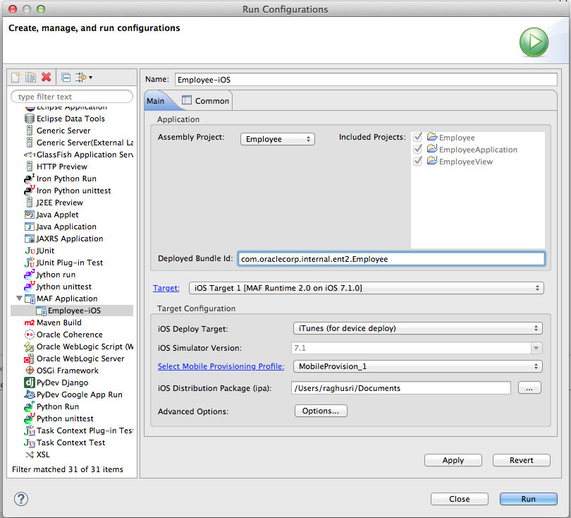

iOSデバイスにアプリケーションをデプロイするには:
    図27-26 iOSオプションの設定
    この図は周囲のテキストで説明しています
      注意:
    • 「ターゲットの構成」
        注意:

アプリケーションIDは、デバイス上のアプリケーションの一意の識別子です。アプリケーションIDは、第3.4項「モバイル・アプリケーションのIDおよび表示動作の設定方法」で説明されている書式の、バンドルIDと呼ばれる管理者が作成したリバース・ドメイン名の前に、バンドル・シードと呼ばれるAppleが生成した10文字の英数字文字列が付加された構成になります。図27-29には、他のアプリケーションとファイルやKeychainを共有しない、一意のアプリケーションIDが示されています。
図27-29 明示的なアプリケーションID
この図は周囲のテキストで説明しています
8E549T7128.com.oracle.*のように、アプリケーション名にワイルドカード文字(*)を使用すると、一連のアプリケーション間でアプリケーションIDを共有できます。たとえば、com.oracle.MAF.*という管理者名がiOSプロビジョニング・ポータルにある場合、これにより、異なるアプリケーション(com.oracle.MAF.application1およびcom.oracle.MAF.application2)を指定できます。
注意:
アプリケーションでプッシュ通知を受信する場合、アプリケーションIDは、ワイルドカード文字ではなく、完全な一意のIDである必要があります。ワイルドカードによって識別されるアプリケーションでは、プッシュ通知を受信できません。詳細は、iOS Developer Library (http://developer.apple.com/library/ios/navigation/)で入手可能な『Local and Push Notification Programming Guide』の「Provisioning and Development」を参照してください。
アプリケーション間で8E549T7128などの同じ接頭辞を共有する場合、それらのアプリケーションでは、ファイルまたはキー・チェーンを共有できます。
注意:
バンドルIDは、デプロイメント・プロファイルの「オプション」ページで設定されたアプリケーションIDと一致している必要があります。

  1. 「実行」→「実行構成」を選択し、iOSデプロイメント構成を選択します。
  2. 「配布パッケージにデプロイ」を選択します。
  3. 「サマリー」ページをレビューします。このページには、次の値が表示されます。「終了」をクリックします。
    • デプロイされるバンドルID - Java言語のようなパッケージ名を含む一意な名前で、iOSプロビジョニング・ポータルから生成されるバンドル・シードの接頭辞が付いたもの(com.<organization name>.<application name>)。
    • ファイル: iOSターゲットにデプロイされる最終イメージのファイル名。
    • 証明書: アプリケーションの作成者。デプロイメント・プロファイルのiOSプラットフォームの「プリファレンス」ページでこの値が構成されていない場合、「サマリー」ページには<指定なし>と表示されます。
    • プロビジョニング・プロファイル: 1つ以上の開発用証明書とデバイスをアプリケーションIDと関連付けるプロビジョニング・プロファイルの名前。iOSプラットフォームの「プリファレンス」ページでこの値が構成されていない場合、「サマリー」ページには<指定なし>と表示されます。
    注意:
    証明書とプロビジョニング・プロファイルの値は、<指定なし>にはできません。.ipaファイルがiTunesで受け入れられるようにするには、「オプション」ページでこれらの値を指定する必要があります。

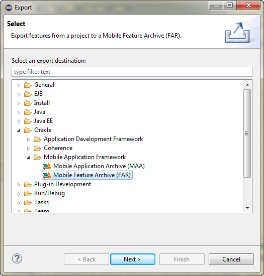

  1. 「ファイル」をクリックし、「エクスポート」を選択します。
  2. 図27-30に示すように、「エクスポート」ウィザードで、「Oracle」→「モバイル・アプリケーション・フレームワーク」を展開し、モバイル機能アーカイブ(FAR)を選択します。
    図27-30 モバイル機能アーカイブ・ファイルの作成
    この図は周囲のテキストで説明しています

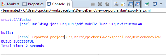

  4. 「終了」をクリックします。「サマリー」ページ(図27-32を参照)に、機能アーカイブ・ファイルのJARパスがデプロイされるフルパスが表示されます。

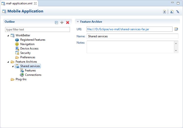

外部アプリケーションからFARを使用するには、FARをアプリケーションのmaf-application.xmlファイルに登録する必要があります。図27-33は、ファイル・システム接続によりモバイル・アプリケーションで使用可能となる機能アーカイブを示しています。

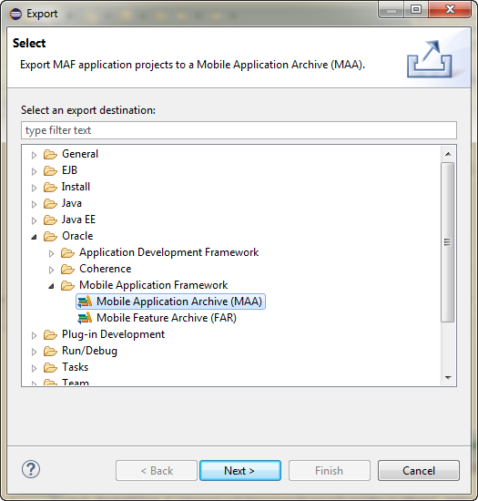

  2. 図27-34のように、「エクスポート」ウィザードで、「Oracle」→「モバイル・アプリケーション・フレームワーク」を展開し、モバイル・アプリケーション・アーカイブ(MAA)を選択します。
    図27-34 モバイル・アプリケーション・アーカイブ・ファイルの作成

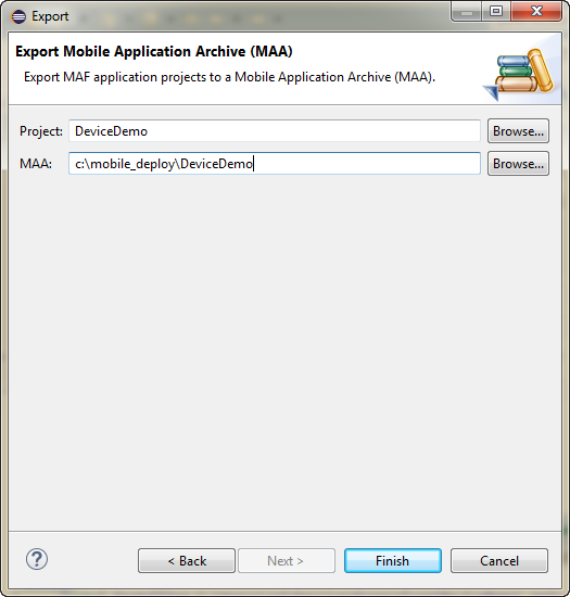

  3. 図27-35に示すように、「Next」をクリックし、アーカイブするアプリケーションの名前を選択し、モバイル・アプリケーション・アーカイブの名前を入力します。
    図27-35 モバイル・アプリケーション・アーカイブ・ファイルの名前とパスの入力
    この図は周囲のテキストで説明しています
  4. 「終了」をクリックします。

27.6.2 コンテナ化を使用してコンテンツを暗号化する方法
OMSSでは、デプロイ時にコンテナ化を使用してアプリケーション・コンテンツを暗号化します。コンテナ化は、「実行構成」メニューから制御します(図27-36を参照)。
図27-36 「実行構成」メニューからの「OMSSコンテナ化」の選択
この図は周囲のテキストで説明しています
Oracle Mobile Security Suiteを使用してアプリケーションをコンテナ化するには、次の手順を実行します。
  1. 「実行」→「実行構成」を選択します。
  2. 「ターゲットの構成」ペインで、「iOSターゲット」ドロップダウンから「iTunes (デバイス・デプロイ用)」を選択します。
    注意:
    コンテナ化は、iTunesデプロイメントでのみサポートされています。iOSシミュレータはコンテナ化をサポートしていません。

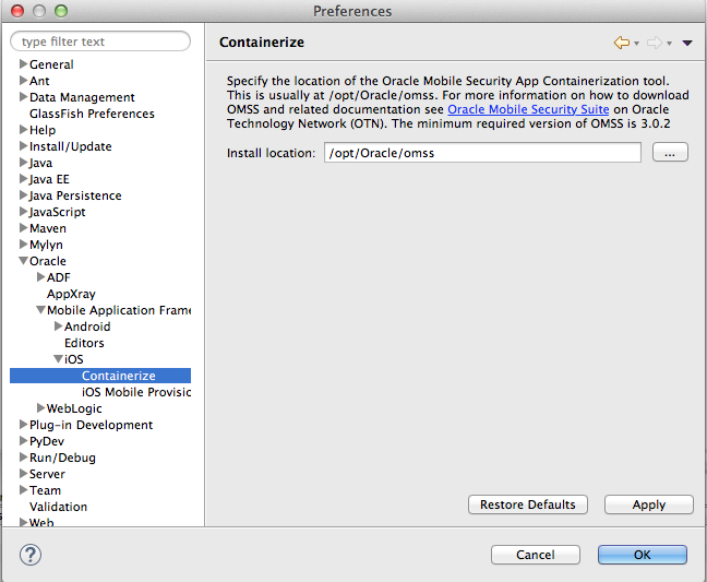

  3. 「コンテナ化」ペインで、「Oracle Mobile Security Suiteを有効にする」を選択します。これにより、「プリファレンス」メニューから「コンテナ化」ダイアログが表示されます(図27-37を参照)。
    図27-37 コンテナ化ツールの場所の指定
    この図は周囲のテキストで説明しています
  4. 「参照」アイコンをクリックし、ローカル・ファイル・システムでOracle Mobile Security Appコンテナ化ツールの場所を探します。
  5. 「OK」をクリックしてコンテナ化ツールを選択します。
  6. 「実行構成」ダイアログで、「実行」を選択します。
