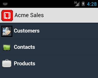

MAFアプリケーション・エディタでは、maf-application.xmlファイルを構成して、表示名と一意のアプリケーションID (名前の競合を防ぐ)を指定し、アプリケーションのSpringboard (スマートフォンのホームページに相当)に表示するアプリケーション機能を選択することで、モバイル・アプリケーションの基本構成を設定できます。さらに、このエディタでは、モバイル・アプリケーションのユーザー・プリファレンス・ページも作成できます。エディタについては、第2.2項「MAFアプリケーションの作成」を参照してください。
図3-1 モバイル・アプリケーションのSpringboardに表示されるアプリケーション機能

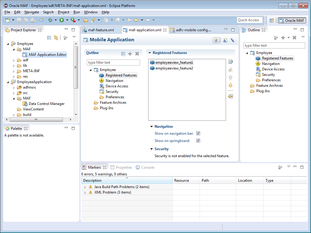

  • プロジェクト・エクスプローラで、アセンブリ・プロジェクト・フォルダを展開し、次にMAFフォルダを展開し、「MAFアプリケーション・エディタ」をダブルクリックします。

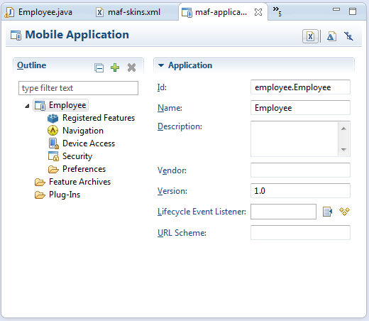

MAFアプリケーション・エディタの「アプリケーション」ページ(図3-3を参照)では、モバイル・アプリケーションに名前を付けたり、Springboardやナビゲーション・バーでのモバイル・アプリケーションの表示を制御できます。
始める前に:
「MAFアプリケーション・エディタ」(図3-3に示すようにプロジェクト・エクスプローラ・パネル内のアセンブリ・プロジェクトのMAFノードにある)をダブルクリックして、MAFアプリケーション・エディタを開きます。
図3-3 プロジェクト・エクスプローラでのMAFアプリケーション・エディタの選択
この図は周囲のテキストで説明しています

  1. 「アウトライン」でアプリケーションの名前を選択して、「アプリケーション」ページを選択します。
    注意:
    エディタでは、デフォルトで「アプリケーション」ページが開きます。

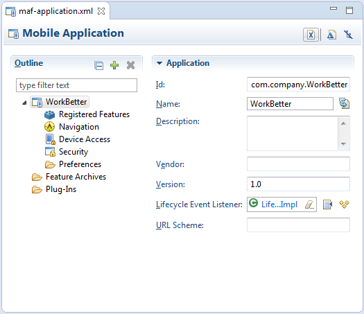

    図3-4は、「アプリケーション」ページの基本情報を定義する部分を示しています。
    図3-4 モバイル・アプリケーションの基本情報の設定
    この図は周囲のテキストで説明しています
  2. 「名前」フィールドに、アプリケーションの表示名を入力します。この属性はローカライズ可能です。詳細は、第7.1項「MAFアプリケーションのローカライズの概要」を参照してください。
    注意:
    MAFでは、このフィールドに入力した値をiOSアーカイブ(.ipaまたは.app)ファイルの名前として使用します。このファイルは、iOSデバイスまたはシミュレータにアプリケーションをデプロイすると作成されます。詳細は、第27.2.6項「iOSデプロイメント構成の作成方法」を参照してください。
  3. デフォルト値を使用するか、または「ID」フィールドに一意のIDを入力します。
    名前の競合を避けるため、AndroidとiOSでは、リバースパッケージ名が使用されます(例: com.company.application)。OEPEによって、アプリケーション名の前には、com.companyがリバース・パッケージとして付加されますが、この値は、一意であり、iOSとAndroidの両方のデバイスのIDガイドラインを順守しているかぎり、別の値で上書きできます。iOSアプリケーションについては、『iOS Team Administration Guide』 (http://developer.apple.com/library/iosのiOS Developer Libraryで入手可能)の「Creating and Configuring App IDs」を参照してください。Androidについては、Android開発者のWebサイト(http://developer.android.com/guide/topics/manifest/manifest-intro.html)で入手可能な「The AndroidManifest.xml File」を参照してください。第27.2.4項「Androidデプロイメント構成の作成方法」および第27.2.6項「iOSデプロイメント構成の作成方法」で説明するデプロイメント・プロファイル内でこのIDを上書きできます。
    注意:
    Androidデバイスまたはエミュレータにアプリケーションが正しくデプロイされるようにするには、IDの先頭を数字やピリオドではなく、文字にする必要があります。たとえば、IDが925090のように(com.company.925090)完全に数値で構成されている場合、アプリケーションはデプロイできません。hello925090などの文字で始まるIDであれば(com.company.hello925090)、デプロイメントは正常に実行できます。
  4. 「説明」フィールドに、アプリケーションの目的を説明した、短いけれども詳細な要約を入力します。
  5. 「バージョン」フィールドに、バージョンを入力します。
  6. 「ベンダー」フィールドに、このアプリケーションを最初に作成したベンダーの名前を入力します。

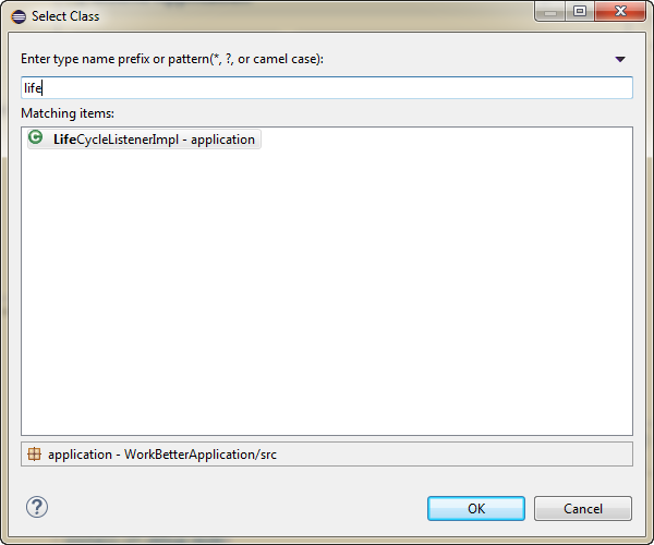

  7. 「ライフサイクル・イベント・リスナー」フィールドの横にある「参照」をクリックして、「プロパティの編集」ダイアログ(図3-5を参照)を開き、イベントを起動、停止、アクティブ化、非アクティブ化するためのランタイム・コールを有効にするイベント・リスナーを登録します。イベント・リスナーの完全修飾クラス名を入力する必要があります。これはオプションのフィールドです。
    注意:
    ライフサイクル・イベント・リスナーのラベルにマウス・ポインタを置くと、リスナー・クラスを説明するツールチップが表示されます。
    図3-5 アプリケーション・イベント・リスナーの取得
    この図は周囲のテキストで説明しています
    デフォルトのアプリケーション・リスナー・クラスは、application.LifeCycleListenerImplです。MAFでは、デフォルトではこのクラスは登録されません。このクラスはJVMを起動するため、各モバイル・アプリケーションには適さない可能性があるからです。かわりに、「クラスの選択」ダイアログ(図3-5を参照)を使用して、手動でこのクラスを登録する必要があります。このダイアログを閉じると、OEPEにより、<adfmf:application>要素がlistener-class属性によって更新されます(listener-class属性を追加する次の例を参照)。
    注意:
    アプリケーション・ライフサイクル・リスナーは引き続き、アプリケーション・コントローラ・プロジェクト(デフォルトの場所)内に存在している必要があります。
