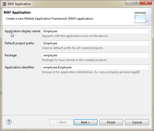

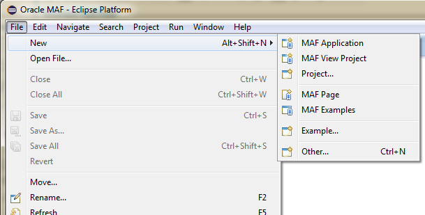

  1. 「ファイル」→「新」を選択し、次に「MAFアプリケーション」を選択します。MAFアプリケーション・ウィザードが表示されます(図2-2を参照)。
    図2-2 MAFアプリケーションの作成
    この図は周囲のテキストで説明しています
  2. 「アプリケーション表示名」フィールドに、MobileApplicationなどのアプリケーションの名前を入力します。これは、MAFアプリケーションの最上位構造になります。これは、アセンブリ・プロジェクトとも呼ばれ、アプリケーションのパッケージ化およびデプロイメントに必要なすべてのアーティファクトを保持します。「次へ」をクリックします。
    図2-3 アプリケーション名およびプロジェクト名の指定
    この図は周囲のテキストで説明しています

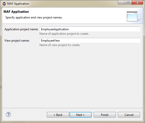

  3. 図2-3に示される、ウィザードの次のページには、作成するMAFアプリケーションの「アプリケーション・プロジェクト名」および「ビュー・プロジェクト名」が表示されます。OEPEは、デフォルトで最初のページに入力された名前を使用しますが、プロジェクトにそれぞれApplicationおよびViewを追加します。
    たとえば、EmployeeというMAFアプリケーションを作成した場合、ウィザードではEmployeeApplicationおよびEmployeeViewという名前が作成されます。名前は必要に応じて変更できます。プロジェクトのデフォルトでよい場合には、「次へ」をクリックします。

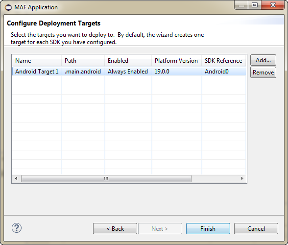

  4. 図2-4に示されているMAFアプリケーション・ウィザードのデプロイメント・ターゲットの構成ページでは、開発するMAFアプリケーションに使用するデプロイメント・ターゲットを選択できます。このページに表示されるターゲットは、環境を設定したときに指定したものです。詳細は、Oracle Enterprise Pack Oracle Enterprise Pack for Eclipseのインストールのモバイル・アプリケーション・フレームワークの構成に関する項を参照してください。
    デフォルトでは、定義した各SDKに対して1つのデプロイメント・ターゲットがウィザードにより作成されます。使用するターゲットを選択します。
  5. 「終了」をクリックして、MAFアプリケーションとそのプロジェクトの作成を完了します。

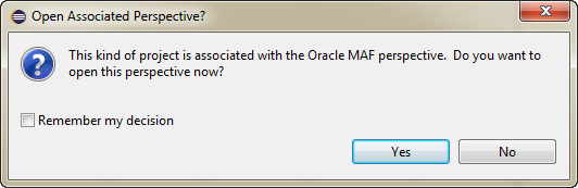

    MAFパースペクティブへ変更するかどうかを確認する、図2-5のようなダイアログが表示されます。「はい」をクリックします。

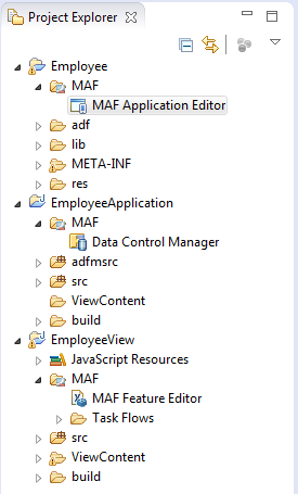

MAFアプリケーションの作成時、OEPEでは、プロジェクト・エクスプローラからアクセスする次のアーティファクトが作成されます(図2-1を参照)。
  • 最上位レベルまたはアセンブリ・プロジェクト。これは、アプリケーションのパッケージ化およびデプロイメントに必要なすべてのアーティファクトを保持します。また、以前のバージョンのMAFからアプリケーションを移行する場合、アセンブリ・プロジェクトは、プロジェクトで使用されるMAFランタイムのバージョンを追跡します。
  • アプリケーション・プロジェクト。これには、デバイス機能およびアプリケーション機能を抽象化するデータ・コントロール・マネージャが含まれています。
  • ビュー・コントローラタイプ・プロジェクト。これには、ソース・フォルダ(src)およびViewContentフォルダが含まれます。
OEPEによってアプリケーション・レベルおよびプロジェクト・レベルのアーティファクトが追加され、これらには、図2-6に示すプロジェクト・エクスプローラからアクセスします。これらのアーティファクトには、次の2つのMAFエディタが含まれます。

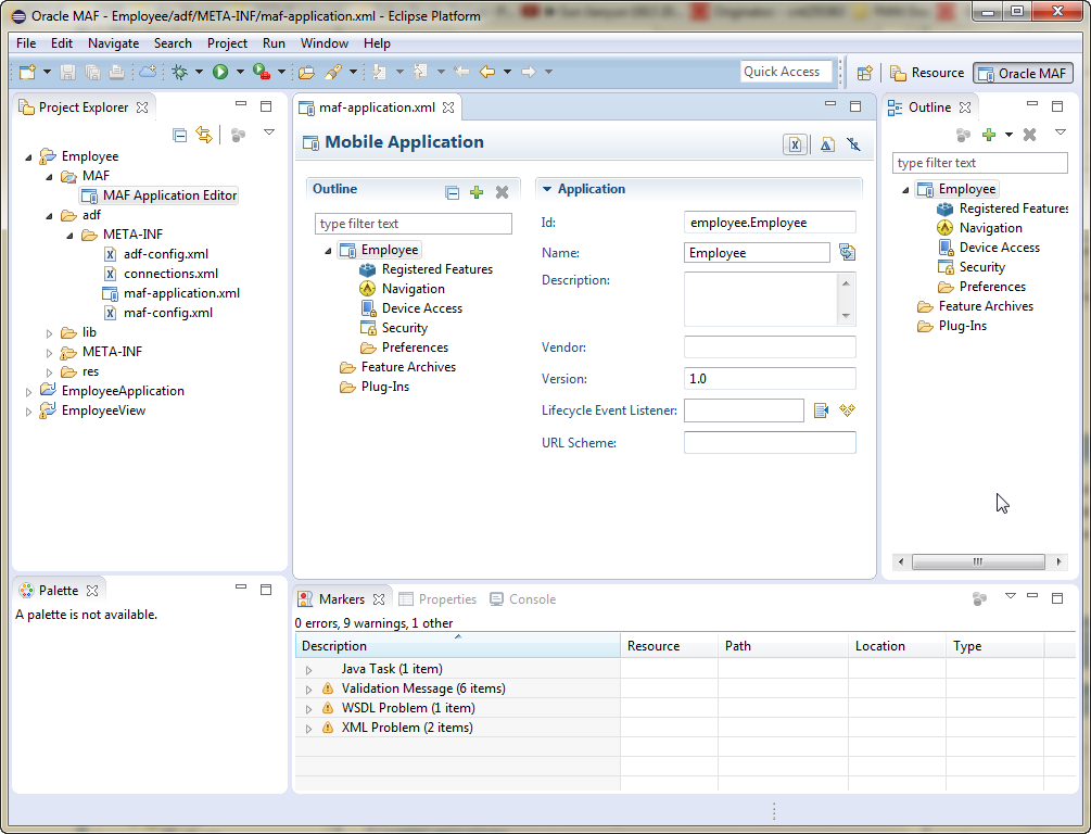

  • maf-application.xmlを編集するMAFアプリケーション・エディタ。これを使用して、MAFアプリケーション自体(その名前など)、アプリケーション・ライフサイクル・リスナー(LifeCycleListenerImpl.java)、および埋込みアプリケーション機能のためのログイン・サーバー接続の構成を行います。詳細は、第2.2.2.1項「アセンブリ・レベルのリソースについて」を参照してください。
  • maf-feature.xmlを編集するMAF機能エディタ。これによって、MAFアプリケーションを構成するアプリケーション機能を記述します。詳細は、第2.2.2.2項「ビュー・プロジェクト・リソースについて」を参照してください。

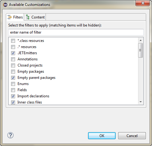

デフォルトで、プロジェクト・エクスプローラのビューから一部のファイルがフィルタリングされています。アプリケーションのパッケージ化およびデプロイメントに必要な生成済のアーティファクトを表示するには、エクスプローラ・ツールバーの下矢印をクリックし、「ビューのカスタマイズ」を選択します。
図2-7に示される「使用可能なカスタマイズ」ダイアログで、.* resourcesを選択解除し、「OK」をクリックします。
図2-7 プロジェクト・エクスプローラ・ファイルのフィルタリング
この図は周囲のテキストで説明しています

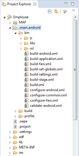

ここで、アセンブリ・プロジェクト・ノードおよび.main.androidまたは.main.iosノードを展開し、図2-8に示すように、パッケージおよびデプロイのアーティファクトを表示します。
図2-8 パッケージおよびデプロイメントのアーティファクトの表示
この図は周囲のテキストで説明しています
これらのファイルをプロジェクト・エクスプローラのビューからフィルタリングするには、カスタマイズ・ダイアログを再度開き、.* resourcesを選択して、「OK」をクリックします。

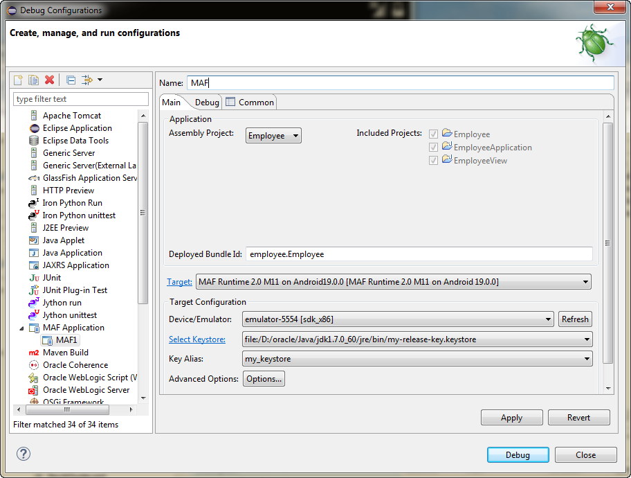

アプリケーションの作成時、OEPEによりデフォルトの設定およびイメージ・ファイルでシードされるデプロイメント構成が作成されます。デフォルトでは、使用している各SDKに対して1つのデプロイメント・ターゲットが作成されます。環境を正しく構成していれば、これらの構成を使用して図2-12に示すように「実行」に続いて「デバッグ構成」を選択することによって、MAFアプリケーションを作成直後にテストできます。
注意:
開発の間は「デバッグ構成」を使用します。本番デプロイメントには、実行構成を使用します。
「実行構成」のかわりにデバッグ構成を選択すると、OEPEで、必要に応じて、デフォルトのデバッグ・キーストアなどのデバッグ設定を使用できるようになります。

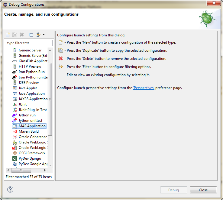

図2-12 デプロイメント構成の作成
この図は周囲のテキストで説明しています
図2-13に示された「構成の作成」ダイアログで、この図は周囲のテキストで説明していますをクリックして新規の構成を作成します。
図2-13 新規の構成の作成
この図は周囲のテキストで説明しています
その後、「構成」ページ(図2-14を参照)を使用し、適切なデプロイメント・ターゲットを選択します。
図2-14 デプロイメント・ターゲットの選択
この図は周囲のテキストで説明しています

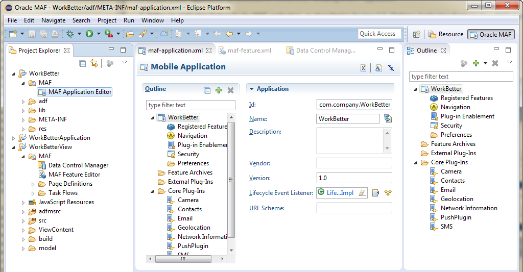

アプリケーションを作成するとmaf-application.xmlファイルが生成されます。これによりモバイル・アプリケーションおよびmaf-features.xmlファイルも構成できるようになります。このファイルを使用して、モバイル・アプリケーション内に埋め込まれるアプリケーション機能を追加、削除または編集します。OEPEでは、maf-application.xml用のMAFアプリケーション・エディタとmaf-feature.xml用のモバイル機能エディタが提供されます。これらによって、これらのファイルを宣言的に変更できます。図2-15は、OEPEで開かれたMAFアプリケーション・エディタの例を示しています。
図2-15 MAFアプリケーション・エディタ
この図は周囲のテキストで説明しています
図2-15に示すように、MAFアプリケーション・エディタはプロジェクト・エクスプローラのアプリケーションおよび「MAF」ノードの下にあります。maf-application.xmlファイルはアプリケーション、「adf」および「META-INF」ノードの下にあります。このエディタは「MAFアプリケーション・エディタ」をダブルクリックして開きます。

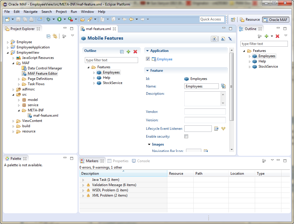

図2-16に示すように、MAF機能エディタはエクスプローラのビュー・プロジェクトおよび「MAF」ノードの下にあります。maf-feature.xmlファイルはビュー・プロジェクト、「src」および「META-INF」ノードの下にあります。このエディタは「MAF機能エディタ」をダブルクリックするか、maf-feature.xmlをダブルクリックして開きます。このファイルを使用して、MAFアプリケーションのコンテンツを構成します。

2.2.4 MAFアプリケーション・エディタおよびMAF機能エディタについて
OEPEのMAF機能エディタおよびMAFアプリケーション・エディタは、作成中にMAFアプリケーションとやり取りするために使用する主要なツールです。これらの2つのエディタは相互作用し、また、編集中の選択に影響するかもしれない方法で、開発しているアプリケーションを構成しているファイルと相互作用します。
MAFアプリケーション・エディタを使用してmaf-application.xmlを変更する場合、OEPEではそのファイルが開くだけでなく、アプリケーションに関連する他のファイルも開きます。これらには、登録済機能ファイル(MAF機能エディタで編集)およびプラグインが含まれます。MAFアプリケーション・エディタでこれらのファイルの一部を表示するには、「アウトライン」を展開し、「登録済機能」を選択します。また、「機能」フォルダ(ある場合)にあるファイルも影響を受けることがあります。図2-17は、MAFアプリケーション・エディタが開いて登録済機能の一覧が表示され、これがファイルmaf-feature.xmlに接続されていることがツールチップに表示されていることを示しています。

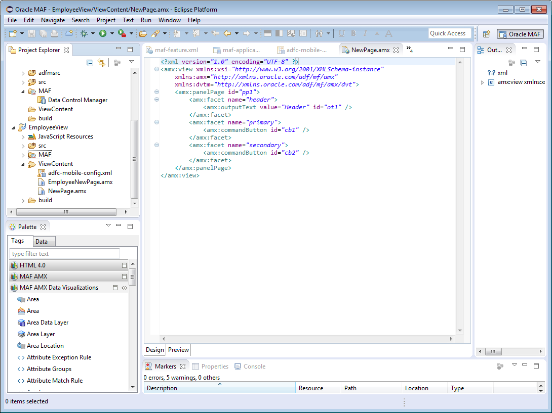

2.2.5.1 MAF AMXページの作成方法
「MAFページ」ダイアログを使用して、アプリケーション機能のユーザー・インタフェースまたはMAFアプリケーションを構成するMAF機能で共有できるアプリケーション・レベル・リソース(ログイン・ページなど)に使用されるAMXページを作成できます。アプリケーション機能のコンテンツの詳細は、第6.2項「アプリケーション機能のコンテンツをリモートURLまたはローカルHTMLとして定義する方法」を参照してください。
アプリケーション機能のコンテンツとしてMAF AMXページを作成するには:

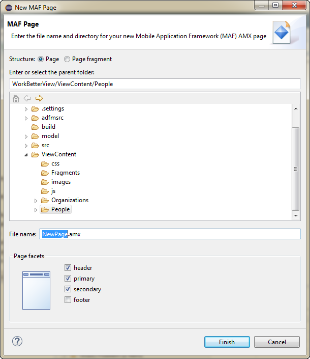

  1. 「ファイル」→「新」を選択し、次に「MAFページ」を選択します。
  2. 図2-22に示される「新規MAFページ」ダイアログに、たとえばViewContentなどの親フォルダを選択し、「ファイル名」フィールドに名前を入力します。
    図2-22 アプリケーション・コントローラ・プロジェクト内でのMAF AMXページの作成
    この図は周囲のテキストで説明しています
  3. プライマリおよびセカンダリのヘッダーおよびフッターに使用される「ページ・ファセット」を選択(選択解除)します。「OK」をクリックします。
    詳細は、第13.2.2項「パネル・ページ・コンポーネントの使用方法」を参照してください。
  4. 「終了」をクリックします。AMXコンポーネントの使用の詳細は、第12.3.1.2項「MAF AMXページの作成」を参照してください。また、第6.2項「アプリケーション機能のコンテンツをリモートURLまたはローカルHTMLとして定義する方法」も参照してください。

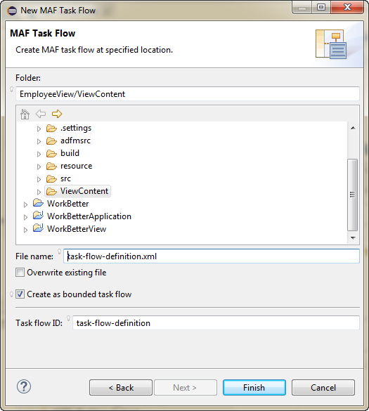

アプリケーション機能のコンテンツとしてMAFタスク・フローを作成するには:

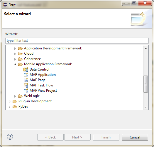

  1. 「ファイル」→「新」→「その他」を選択します。
  2. 「新」ダイアログで、「Oracle」を展開し、次に「モバイル・アプリケーション・フレームワーク」を展開します。「MAFタスク・フロー」を選択し、「次へ」をクリックします。
  3. 「ファイル名」フィールドに名前を入力して、「新規のMAFタスク・フロー」ダイアログの入力を完了します(図2-23を参照)。「OK」をクリックします。
    図2-23 ビュー・コントローラ・プロジェクト内でのMAFタスク・フローの作成
    この図は周囲のテキストで説明しています
  4. 「終了」をクリックして、タスク・フローを構築します。第12.2項「タスク・フローの作成」も参照してください。

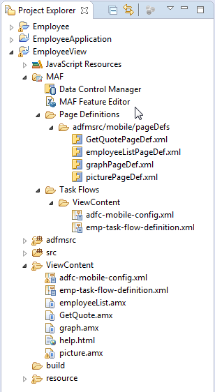

OEPEは、MAF AMXページおよびタスク・フローを、図2-24のようにビュー・プロジェクトのViewContentノードにemployeeList.amxおよびemp-task-flow-definition.xmlとして配置します。これらのアーティファクトはmaf-feature.xmlファイル内で参照されています。
タスク・フローは、ビュー・プロジェクトの「MAF」ノードにもリストされます。
