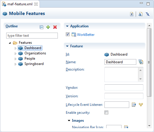

MAFアプリケーションには、少なくとも1つのアプリケーション機能が必要です。たとえば、WorkBetterサンプル・アプリケーションには4つのアプリケーション機能(ダッシュボード、人々、組織およびSpringboard)が含まれています。図4-1は、エディタに表示されたこれらのアプリケーション機能を示しています。
図4-1 ワークスペース・サンプルMAFアプリケーションに定義された機能
この図は周囲のテキストで説明しています
MAF機能エディタを使用して、MAFアプリケーションに含めるアプリケーション機能を指定します。
これらの要素は、エディタを使用して宣言的に変更できます(図4-1を参照)。

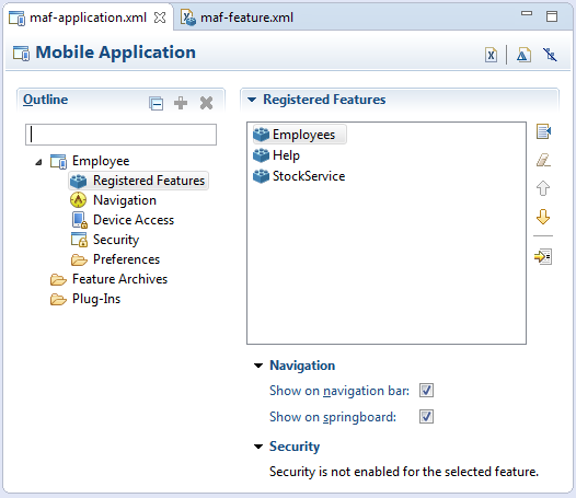

図4-2は、「機能参照」ページを示しています。このページで、モバイル・アプリケーションのコンテンツを構築できます。MAFアプリケーション・エディタでは、これらの機能参照が「機能参照」表に表示されます。図4-2は、カスタマおよび製品のアプリケーション機能をそれぞれ表すHCMおよびPRODに対して定義された機能参照を示しています。
図4-2 アプリケーション・ページ内の登録機能
この図は周囲のテキストで説明しています
登録された機能を使用して、アプリケーション機能に対する参照を入力し、モバイル・アプリケーションのSpringboard内での表示を設定します。
さらに、このページでは、ナビゲーション・バーおよびSpringboard上でのアプリケーション機能の表示順序を設定できます。実行時に、デバイス画面の幅によって、ナビゲーション・バーに表示されるアプリケーション機能の数を制限できます。ナビゲーション・バーに収まらない機能は、「次へ」タブの下に表示されます(図4-3を参照)。「編集」機能を使用して、「次へ」タブ内のアプリケーション機能の順序を変更できます。

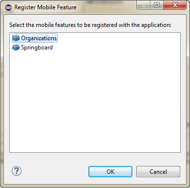

  2. この図は周囲のテキストで説明しています「参照」をクリックして、モバイル機能の登録ダイアログを開きます(図4-5を参照)。
    図4-5 アプリケーションの機能の登録
    この図は周囲のテキストで説明しています
    このダイアログには、maf-feature.xmlファイルの<adfmf:feature>要素に記述されているすべてのアプリケーション機能がリストされます。このダイアログを使用することで、<adfmf:featureReference>要素と<adfmf:feature>要素の両方のid属性が確実に一致するようになります。
  3. アプリケーションに登録するアプリケーション機能のIDを選択します。[Shift]キーと[Ctrl]キーを使用して2つ以上を選択し、「OK」をクリックすることもできます。
    インポートした機能アーカイブ(FAR)ファイルに含まれているアプリケーション機能への参照を追加することもできます。詳細は、第9.1.1項「アプリケーション・ライブラリとしてのFARのインポート」を参照してください。

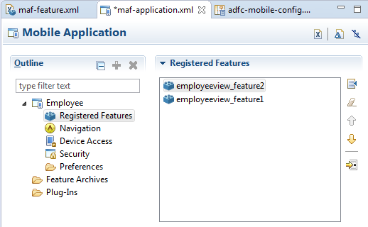

  4. MAFアプリケーション・エディタの登録された機能ページでは、上/下矢印を使用して機能参照の表示順を並べ替えることができます。
    最上位のアプリケーション機能が、デフォルトのアプリケーション機能です。このアプリケーションのセキュリティ構成に応じて、MAFではユーザーが匿名でログインして保護されていないコンテンツを表示したり、ユーザーに認証資格証明を提供するように求めることができます。詳細は、第29.1項「モバイル・アプリケーション・フレームワークのセキュリティについて」を参照してください。

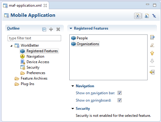

  5. 「ナビゲーション・バーに表示」列および「Springboardに表示」列の行のドロップダウン・リストから、 「true」または「false」を選択することで、Springboardとナビゲーション・バーのアプリケーション機能に対する表示動作を設定します。図4-7は、アプリケーション機能がナビゲーション・バーに表示されなくなるオプションの選択状態を示しています。
    ヒント:
    アプリケーションによってカスタムSpringboardが使用される場合、またはアプリケーション機能が単一のスライディング・ウィンドウとして表示される場合は、これらのオプションをfalseに設定します。詳細は、第4.3項「MAFアプリケーションでのスライディング・ウィンドウの作成」を参照してください。
    図4-7 ナビゲーション・オプションの変更
    この図は周囲のテキストで説明しています
    デフォルトでは、Springboardとナビゲーション・バーが表示されます(つまり、これらの属性はtrueに設定されます)。ナビゲーション・バーとSpringboardの両方の属性をfalseに設定すると、アプリケーション機能は最初の位置にある場合のみ表示されるようになります。第B.2.11項「hideNavigationBar」および第B.2.12項「showNavigationBar」も参照してください。

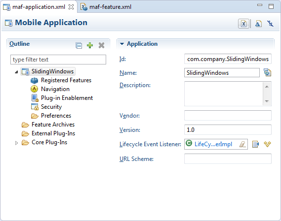

アプリケーション機能をスライディング・ウィンドウとしてレンダリングする場合、Show on Navigation BarプロパティおよびShow on Springboardプロパティをfalseに設定する必要があります。
スライディング・ウィンドウを作成するには、oracle.adfmf.framework.api.AdfmfSlidingWindowOptionsクラスとAdfmfSlidingWindowUtilitiesクラスの組合せを、アプリケーション内のマネージドBeanまたはライフサイクル・リスナーから起動します。
次の例は、SlidingWindowサンプル・アプリケーションで、LifeCycleListenerImpl.javaのactivateメソッドからスライディング・ウィンドウを作成する方法を示しています。スライディング・ウィンドウの作成後、SlidingWindowサンプル・アプリケーションではSlidingDrawerBean.javaを使用してスライディング・ウィンドウの表示を管理します。
