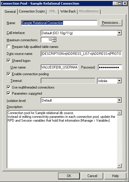

図7-1は、OCIデータ・ソースの 「接続プール」ダイアログの「一般」タブを示しています。
図7-1 「接続プール」ダイアログの「一般」タブ: OCIデータ・ソース
図7-1の説明が続きます
「図7-1 「接続プール」ダイアログの「一般」タブ: OCIデータ・ソース」の説明
表7-4は、「接続プール」ダイアログの「一般」タブの、各種のデータ・ソース・タイプで共通的なプロパティを説明しています。
表7-4 「一般」タブの接続プール・プロパティ: 共通的なプロパティ

分離レベル
ODBCおよびDB2ゲートウェイ専用。この値によって、バックエンド・データベースに対する接続それぞれのトランザクション分離レベルが設定されます。分離レベルの設定によって接続から発行されるすべての文のデフォルトのトランザクション・ロック動作が制御されます。一度に設定できるオプションは1つのみです。その接続に対する設定は、明示的に変更されるまで存続します。
次のオプションがあります。
内容を保証しない読取り。内容を保証しない読取りを実装します(分離レベル0のロック)。これは、最も制限の少ない分離レベルです。このオプションを設定すると、未コミットのデータや内容を保証しないデータを読み取り、データの値を変更して、トランザクションの終了前にデータ・セットで行を表示したり非表示にしたりすることができます。
内容が保証されないデータとは、クリーンにしないと問合せで正しい結果が得られないデータです(例: 重複レコード、不整合があるネーミング規則によるレコード、互換性のないデータ型のレコード)。
コミットされた読取り。内容を保証しない読取りを回避するため、データの読取り中に共有ロックが保持されるように指定します。ただし、トランザクションの終了前のデータ変更が可能であるため、反復不可能な読取りや仮データが発生します。
反復可能読取り。問合せで使用されるすべてのデータにロックを設定して、他のユーザーによるデータの更新を防止します。ただし、別のユーザーによるデータ・セットへの新規の仮行の挿入が可能で、現行トランザクションの後続の読取りに包含されることがあります。
シリアライズ可能。データ・セットに対して範囲ロックを設定して、トランザクションが完了するまで他のユーザーによる更新およびデータ・セットへの行の挿入が防止されます。これは4種の分離レベルのうち、最も制限が厳しいレベルです。同時実行性が低下するため、このオプションは必要な場合のみ使用してください。

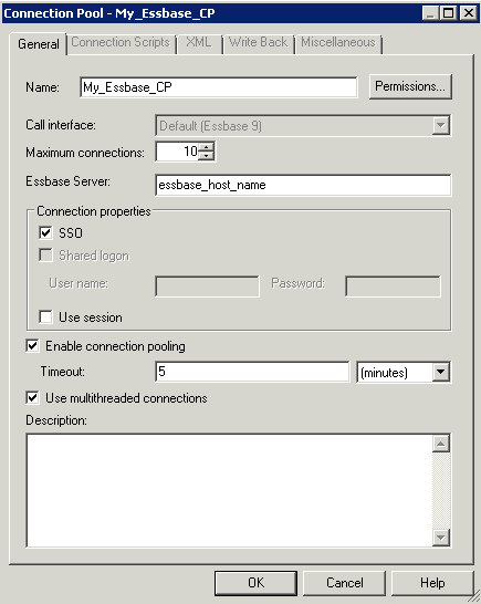

「一般」タブの多次元接続プールのプロパティ
ここでは、「一般」タブに表示される接続プール・プロパティのうち、マルチディメンション・データ・ソースに固有のプロパティについて説明します。
図7-2は、Essbaseデータ・ソースの「接続プール」ダイアログの「一般」タブを示しています。
図7-2 「接続プール」ダイアログの「一般」タブ: Essbaseデータ・ソース
図7-2の説明が続きます
「図7-2 「接続プール」ダイアログの「一般」タブ: Essbaseデータ・ソース」の説明
表7-5は、「接続プール」ダイアログの「一般」タブのプロパティのうち、マルチディメンション・データ・ソースに固有のプロパティを説明しています。一部のプロパティは特定タイプのマルチディメンション・データ・ソースでのみ表示されます。
表7-5 「一般」タブの接続プール・プロパティ: マルチディメンション・データ・ソースのプロパティ
プロパティ 説明
URL
このプロパティはXMLAデータ・ソースのみに表示されます。XMLAプロバイダに接続するURLを指定します。このURLは、キューブをホストするコンピュータのXMLA仮想ディレクトリをポイントします。仮想ディレクトリは、msxisapi.dll (Microsoft XML for Analysis SDKインストールに含まれる)と関連付ける必要があります。このURLはたとえば次のようになります。
http://SDCDL360i101/xmla/msxisap.dll
Essbase Server
このプロパティはEssbaseデータ・ソースでのみ表示されます。Essbase Serverを実行しているコンピュータの名前を指定します。
Essbase Serverがデフォルト以外のポートで実行していたり、Essbase Clusterの一部である場合には、ポート番号をhostname:portのフォーマットで「Essbase Server」フィールドに含める必要があります。
注意: Essbase Clusterからメタデータをインポートできますが、「Essbase Server」フィールドに個別のEssbase Serverのホスト名とポート番号を指定する必要があります。
SSO
このプロパティはEssbase、Hyperion Financial ManagementおよびHyperion Planningのデータ・ソースでのみ表示されます。
接続プールの一連の共有資格証明のかわりに共有トークンを使用してEssbase、Hyperion Financial ManagementまたはHyperion Planningに対して認証を行う場合は、このオプションを選択します。
このオプションを選択する場合、対応するデータベース・オブジェクトで「仮想プライベート・データベース」を選択して、キャッシュ・エントリを保護することも必要です。詳細は、表7-1を参照してください。
EPMシステム・インストーラを使用してインストールされたEssbase、Hyperion Financial ManagementおよびHyperion Planningデータ・ソースについては、このオプションを選択する前に事前構成が必要です。詳細は、「Essbase、Hyperion Financial ManagementまたはHyperion Planningデータ・ソースのSSOの構成」を参照してください。

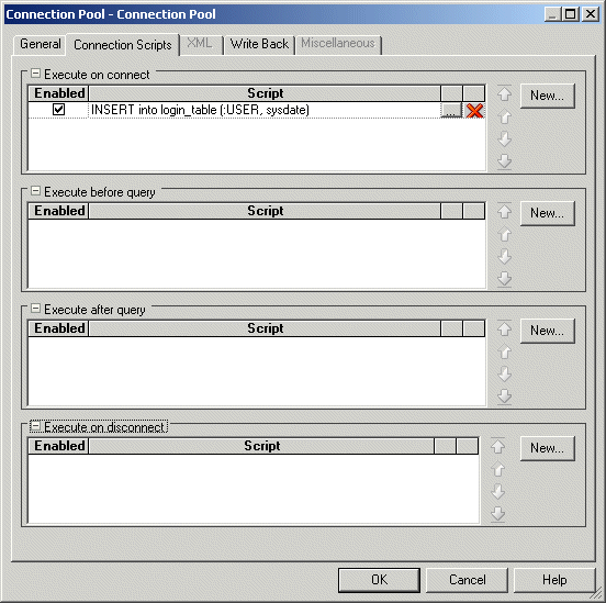

「接続スクリプト」タブでの接続プール・プロパティの設定
ここでは、「接続プール」ダイアログの「接続スクリプト」タブのプロパティについて説明します。「接続スクリプト」タブは、ODBC、OCI、 Oracle OLAP、ADF、およびDB2のデータ・ソースで使用できます。
接続スクリプトを作成して、接続の確立前、問合せの実行前、問合せの実行後、または接続の切断後に実行するように設定できます。たとえば、接続時にユーザー名と接続時間を表に挿入する接続スクリプトを作成することなどができます。
接続スクリプトには、たとえば引用識別子をオンにするコマンドなど、データベースで受け入れられる任意のコマンドを組み込むことができます。メインフレーム環境では、スクリプトを使用してDB2への接続時にRACFなどのメインフレームのセキュリティ・パッケージへのセキュリティ・イグジットを強制するセカンダリ権限IDを設定することなどができます。これによって、メインフレーム環境のセキュリティの一元的な管理が可能になります。
接続スクリプトは、データ・ソースに直接送信されるため、スクリプトではOracle BIサーバーの論理SQLではなくネイティブSQLまたはデータ・ソースで認識されるその他の言語を使用する必要があります。
データ・ソースの接続スクリプトを作成するには:
  • 「接続プール」ダイアログの「接続スクリプト」タブをクリックし、表7-6の情報を参照してフィールドに入力します。
    接続スクリプトを新規に入力するには、適切なスクリプト・タイプの横にある「新規」をクリックします。次に、スクリプトのSQL文を入力するか、貼り付けて「OK」をクリックします。
    省略記号ボタンをクリックして「物理SQL」ウィンドウを起動して、既存のスクリプトを編集することもできます。既存スクリプトを並べ替えるには、上矢印および下矢印ボタンを使用します。
    スクリプトを削除するには、「削除」をクリックします。
図7-3は、「接続プール」ダイアログの「接続スクリプト」タブを示しています。
図7-3 「接続プール」ダイアログの「接続スクリプト」タブ
図7-3の説明が続きます
「図7-3 「接続プール」ダイアログの「接続スクリプト」タブ」の説明
表7-6は、「接続プール」ダイアログの「接続スクリプト」タブのプロパティを説明しています。

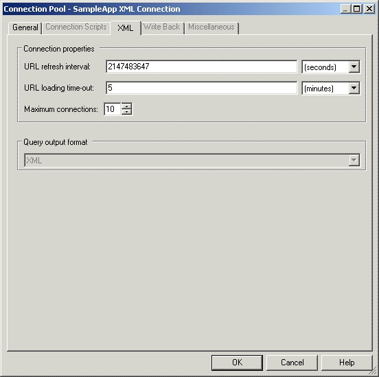

「XML」タブの接続プール・プロパティの設定
ここでは、「接続プール」ダイアログの「XML」タブのプロパティについて説明します。詳細は、表7-7を参照してください。「XML」タブはXMLおよびXMLサーバーのデータ・ソースでのみ使用できます。
注意:
「接続プール」ダイアログの「XML」タブは、「物理表」ダイアログの「XML」タブと同じ機能が提示されます。ただし、「物理表」ダイアログの「XML」タブのプロパティのほうが、「接続プール」ダイアログの対応設定より優先されます。
XMLデータ・ソースの接続プール・プロパティを設定するには:
  • 「接続プール」ダイアログの「XML」タブをクリックし、表7-7の情報を参照してフィールドに入力します。
図7-4は、「接続プール」ダイアログの「XML」タブを示しています。
図7-4 「接続プール」ダイアログの「XML」タブ
図7-4の説明が続きます
「図7-4 「接続プール」ダイアログの「XML」タブ」の説明
表7-7は、「接続プール」ダイアログの「XML」タブのプロパティを説明しています。
表7-7 「XML」タブの接続プール・プロパティ
プロパティ 説明
接続方法:
検索スクリプト
このプロパティは、XMLサーバー・データ・ソースでのみ表示されます。「参照」をクリックして、適切な検索スクリプトを見つけます。
接続プロパティ:
URLリフレッシュ間隔
このプロパティはXMLデータ・ソースに使用されますが、XMLサーバー・データ・ソースには使用できません。リフレッシュ間隔は、データベース表のキャッシュ永続期間の設定に似ています。URLリフレッシュ間隔では期間が設定され、この期間を経過すると、キャッシュ内の結果を使用するのではなく、XMLデータ・ソースに対する直接問合せが再度実行されます。デフォルトの設定は無限で、XMLデータ・ソースのリフレッシュは行われません。
データ・ソースへのアクセスに使用するURLを指定した場合は、URLリフレッシュ間隔を設定します。
  • リストから値(「無限」、「日」、「時間」、「分」または秒)を選択します。
  • 間隔の数値部分とする整数値を指定します。
接続プロパティ:
URLのロードのタイムアウト
問合せのタイムアウトの間隔。デフォルトは15分です。
データ・ソースへのアクセスに使用するURLを指定した場合は、「URLのロードのタイムアウト」を次のように設定します。
接続プロパティ:
最大接続数
接続の最大数。デフォルトは10です。
問合せ入力補足:
ヘッダー・ファイル/トレーラ・ファイル
このプロパティは、XMLサーバー・データ・ソースでのみ表示されます。「参照」をクリックして、ヘッダー・ファイルとトレーラ・ファイルを見つけます。
問合せ出力フォーマット
XMLデータ・ソースでは、「XML」のみを選択します。
XMLサーバー・データ・ソースでは、その他の出力フォーマットを使用できます。

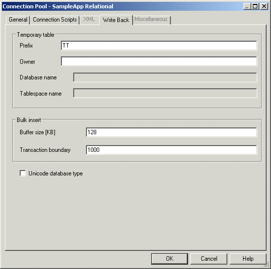

「ライトバック」タブの接続プール・プロパティの設定
ここでは、「接続プール」ダイアログの「ライトバック」タブのプロパティについて説明します。「ライトバック」タブは、ODBC、OCI、 Oracle OLAP、ADF、およびDB2のデータ・ソースで使用できます。
データ・ソースのライトバック・プロパティを設定するには:
  • 「接続プール」ダイアログの「ライトバック」タブをクリックし、表7-8の情報を参照してフィールドに入力します。
図7-3は、「接続プール」ダイアログの「ライトバック」タブを示しています。
図7-5 「接続プール」ダイアログの「ライトバック」タブ
図7-5の説明が続きます
「図7-5 「接続プール」ダイアログの「ライトバック」タブ」の説明
表7-8は、「接続プール」ダイアログの「ライトバック」タブのプロパティを説明しています。
表7-8 「ライトバック」タブの接続プール・プロパティ
プロパティ 説明
一時表:
接頭辞
Oracle BIサーバーで一時表を作成する際の一時表名の最初の2文字です。デフォルト値はTTです。
一時表:
所有者
SQL文で一時表名の修飾に使用される表の所有者名。たとえば、表owner.tablenameのように作成されます。空白にすると書込み可能接続プールで指定されたユーザー名が表名に使用され、「一般」タブの「共有ログオン」フィールドも設定されます。
一時表:
データベース名
一時表が作成されるデータベース。このプロパティは、IBM OS/390にのみ適用されます。これは、IBM OS/390ではデータベース名修飾子をCREATE TABLE文に組み込む必要があるためです。空白にした場合は、ユーザーに表作成権限がないシステム・データベースが、OS/390でターゲット・データベースのデフォルトとして設定される場合があります。
一時表:
表領域名
一時表が作成される表領域。このプロパティは、OS/390にのみ適用されます。これは、OS/390では表領域名修飾子をCREATE TABLE文に組み込む必要があるためです。空白にした場合は、ユーザーに表作成権限がないシステム・データベースが、OS/390でターゲット・データベースのデフォルトとして設定される場合があります。
一括挿入:
バッファ・サイズ[KB]
データベース表への1回あたりのデータ挿入のバイト数の制限に使用されます。パフォーマンスを最適化するには、このパラメータの設定を128にすることをお薦めします。
詳細は、「バッファ・サイズとトランザクション境界の設定について」を参照してください。
一括挿入:
トランザクション境界
データベース表への挿入1回あたりのバッチ・サイズを制御します。パフォーマンスを最適化するには、このパラメータの設定を1000にすることをお薦めします。
Unicodeデータベース・タイプ
このオプションは、UnicodeデータベースでNCHARなどの明示的なUnicodeデータ型の列を操作する際に選択します。これによって、バインディングが適正で、データが正しく挿入されることが保証されます。データベース・ベンダーが異なると、提供される文字データ型およびUnicodeサポートのレベルも異なります。このオプションを設定する状況の判定には、次の一般ガイドラインを使用します。
  • CHARデータ型でUnicodeがサポートされ、独立したNCHARデータ型がないデータベースの場合はこのオプションを選択しません。
  • NCHARデータ型が使用可能なデータベースでは、このオプションを選択することをお薦めします。
  • CHARおよびNCHARのデータ型でUnicodeをサポートするように構成されているデータベースの場合、このオプションの選択は任意です。
注意: 単一の非UnicodeデータベースにUnicodeと非Unicodeのデータ型を共存させることはできません。たとえば、単一の非Unicodeデータベース環境でCHARとNCHARのデータ型を混成することはサポートされません。

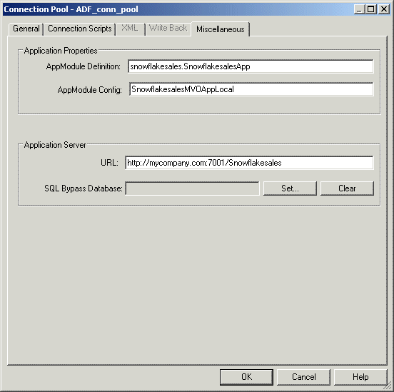

「その他」タブでの接続プール・プロパティの設定
ここでは、「接続プール」ダイアログの「その他」タブのプロパティについて説明します。「その他」タブは、ADFデータ・ソースでのみ使用することができます。
ADFデータ・ソースのアプリケーション・プロパティを設定するには:
  • 「接続プール」ダイアログの「その他」タブをクリックし、表7-9の情報を参照してフィールドに入力します。
図7-6は、「接続プール」ダイアログの「その他」タブを示しています。
図7-6 「接続プール」ダイアログの「その他」タブ
図7-6の説明が続きます
「図7-6 「接続プール」ダイアログの「その他」タブ」の説明
表7-9は、「接続プール」ダイアログの「その他」タブのプロパティを説明しています。
表7-9 「その他」タブの接続プール・プロパティ
プロパティ 説明
AppModuleの定義
接続先のルート・アプリケーション・モジュールの完全修飾Javaパッケージ名(例: oracle.apps.fii.receivables.model.RootAppModule)。
AppModuleの構成
接続で使用されるアプリケーション構成を決定します(例: RootAppModuleShared)。
URL
Oracle Business Intelligenceブローカ・サーブレットへのURL。形式は次のとおりです。
http://host:port/APP_DEPLOYMENT_NAME/obieebroker
例:
http://localhost:7001/SnowflakeSalesApp/obieebroker
URLでは大/小文字が区別されます。
SQL Bypass Database
(オプション) SQL Bypassデータベースの名前。SQL Bypassデータベースは、リポジトリの物理レイヤーにある物理データベースである必要があります。SQL Bypassデータベースのデータベース・オブジェクトには、WebLogicサーバーで定義されたJDBCデータベースで使用されるデータベースと同じデータベースをポイントする接続情報とともに有効な接続プールを設定する必要があります。
SQL Bypassデータベースに表を設定する必要はありません。有効なデータベース名が指定されると、すべての問合せに対してSQL Bypass機能が有効化されます。
SQL Bypass機能はデータベースに直接問い合せます。これにより、集計およびその他の変換が可能なかぎりプッシュ・ダウンされ、Oracle Business Intelligenceでストリーミングおよび使用されるデータ量を減少できます。詳細は、「SQL Bypassデータベースの指定について」を参照してください。
