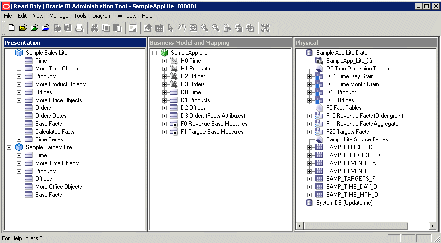

管理ツールのメイン・ウィンドウについて
管理ツールのメイン・ウィンドウには、リポジトリの3つのレイヤーである物理レイヤー、ビジネス・モデルとマッピング・レイヤーおよびプレゼンテーション・レイヤーがグラフィカルに表示されます。詳細は、「Oracle BIリポジトリのレイヤーについて」を参照してください。
管理ツールのメイン・ウィンドウには次も表示されます。
  • メニュー。詳細は、「管理ツールのメニューについて」を参照してください。
  • ツールバー。ファイルを開く操作や保存する操作などのグローバルな機能にアクセスできます。また、物理図やビジネス・モデル図などの機能も用意されています。
  • ステータス・バー。現在のダイアログまたは選択したオブジェクトに関するコンテキスト情報、およびその他の有用な情報を表示します。
  • タイトル・バー。オンライン・モードでは、接続先のOracle BIサーバーのDSNが表示されます。オフライン・モードでは、次のいずれかが表示されます。
    • RPDファイル: 開いているリポジトリの名前(たとえば、SampleAppLite)。
    • MDS XMLファイル: 形式およびルート・フォルダの場所(たとえば、MDS XML C:\Root_Folder).
図2-1は、管理ツールのメイン・ウィンドウを示しています。
図2-1 管理ツールのメイン・ウィンドウの例
図2-1の説明が続きます
図2-1「管理ツールのメイン・ウィンドウの例」の説明

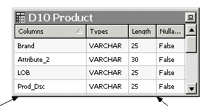

列を表示する展開モードですべての表を表示するには、このオプションを選択します。展開した表は次のように表示されます。
図の中で展開表示した表オブジェクト
展開した表には、さらに次のオプション機能があります。
  • スクロールバーを使用して、すべての列のリストをスクロールできます。
  • 列ヘッダーをクリックして、その列を基準としてソートできます。
  • 展開表示した表をダブルクリックすると、そのオブジェクトの「プロパティ」ダイアログが開きます。
  • 右上隅の「縮小」アイコンをクリックして、個々の表オブジェクトを縮小できます。
  • 展開した表のサイズを変更するには、表を選択し、ハンドラにカーソルを合せてクリックし、そのハンドラをドラッグします。
