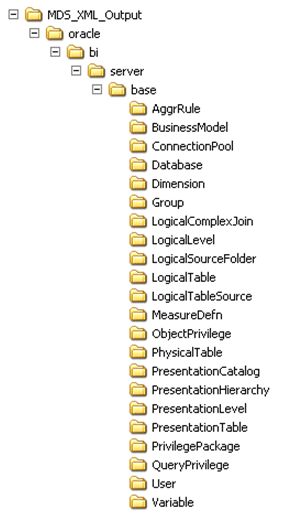

SampleAppLiteリポジトリは、次のような構造のMDS XMLファイルを生成します。
MDS XMLでのSampleAppLiteのディレクトリ構造を示します。
管理ツールのリポジトリ・オブジェクトと、XML出力として作成された一連のファイルとの間に、1対1の関係はありません。たとえば、物理列は、管理ツールでは独立したオブジェクトとして表示されますが、MDS XMLでは、それらは物理表オブジェクトの一部とみなされます。

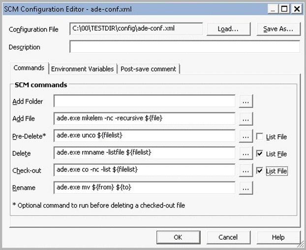

  6. SCM構成エディタで、オプションの説明を指定し、「コマンド」サブタブで、使用しているシステム用のコマンドを入力または編集します。長いコマンドの場合、省略記号ボタンをクリックし、「コマンド・エディタ」ウィンドウでコマンドを入力します。
    ${file}、${filelist}、${from}および${to}トークンを使用して、コマンドを定義します。「ファイルのリスト」オプションを、${filelist}コマンドとともに使用し、動作を設定することもできます。トークンは次のように使用できます。
    • ${file}は、一度に1つファイルずつ順番にコマンドを実行する必要があることを指定します。${file}は、「フォルダ追加」および「ファイルの追加」コマンドに必要です。
    • ${filelist}の動作は、「ファイルのリスト」が選択されているかどうかに応じて異なります。
      • 「ファイルのリスト」を選択しないで${filelist}を使用すると、管理ツールが、指定したコマンド(削除前、削除、チェックアウトなど)に対して、プロセスの起動に対する上限の32K文字まで可能なかぎり多くのファイルをグループ化します。実行は、すべてのファイルが処理されるまで繰り返されます。
      • 「ファイルのリスト」を選択して${filelist}を使用すると、管理ツールによって、ファイル・リストを保持する一時ファイルが作成されます。ファイル・リストのフォーマットでは行ごとに1つのファイル名を示します。これは、SCMベンダーで代表的なフォーマットとして使用されています。「ファイルのリスト」は、「削除前」、「削除」、または「チェックアウト」の各コマンドに有効です。この機能によって操作が非常に速くなるため、これをサポートしているSCMシステムでは常に選択するようにしてください。
      削除前、削除およびチェックアウトに対しては、${file}または${filelist}のいずれでも使用できます。「ファイルのリスト」は、${filelist}コマンドとともに使用する場合にのみ機能します。
    • ${from}と${to}は、「名前の変更」コマンドで元のファイル名および新しいファイル名を指定するために使用されます。

    図4-1は、SCM構成エディタの「コマンド」タブを示しています。
    図4-1 SCM構成エディタの「コマンド」タブ
    周囲のテキストで図4-1を説明しています。

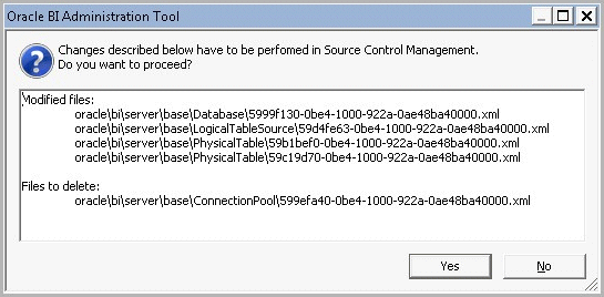

  5. リポジトリに変更を加えた後、「ファイル」を選択し、「保存」を選択するか、ツールバーで「保存」をクリックします。管理ツールに変更のリストが表示されます。例:
    変更の要約を示すメッセージが表示されます。
  6. 「はい」をクリックします。管理ツールによって、SCMシステムで必要なコマンドが実行されます。
    変更を受け入れると、その後に取り消すことはできません。途中で取り消すと整合性のないリポジトリになります。SCMコマンドが実行されるまで待つ必要があります。
    管理ツールがSCMコマンドを発行すると、最適な順序になるようにそれらの並替えが行われる場合があります。

  3. 「ファイル」を選択し、「ソース・コントロール」を選択し、「ソース・コントロールへのリンク」を選択します。マスターMUDリポジトリのMDS XMLバージョンを含むディレクトリを選択します。
    大規模なリポジトリの場合、ソース・コントロールへのリンクの使用はお薦めしません。タイムアウトが発生する可能性があります。大規模なリポジトリがある場合は、「スクリプトを使用して、更新済のMUDマスター・リポジトリとログ・ファイルをチェックイン」で説明されている自動化されたチェックイン方法の使用を検討してください。
  4. 「保存」をクリックして、マスターMUDリポジトリからの変更を、ソース・コントロールの下のMDS XMLファイルに保存します。管理ツールは、追加、チェックアウト、変更および削除するファイルを決定し、SCMシステムにコマンドを発行します。
