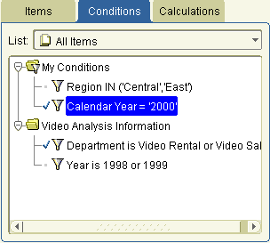

条件は、ワークシート上に表示するデータの選択を可能にするワークシート・アイテムです。条件を使用して不要なデータを排除すると、分析するデータのみに集中できます。たとえば、次の図の「ワークシートの編集」ダイアログ: 「アイテムの選択」タブ: 「条件」タブでは、2000年度データ(Calendar Year = 2000)のみを表示する条件がアクティブになっています。

条件文に基づいてワークシートのデータをフィルタ処理する場合は、既存の条件を有効にします。たとえば、条件Year = 2001をオンにすると、2001年度のデータのみが表示されます。
条件に従ってワークシートをフィルタ処理する必要がなくなった場合は、条件を無効にします。たとえば、条件Year = 2001をオフにすると、使用可能なすべての年度のデータが表示されます。条件を使用してデータをフィルタ処理する必要性が後で発生した場合は、いつでも条件を有効にできます。

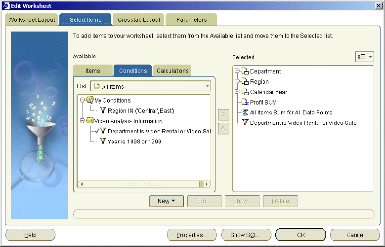

条件を有効または無効にするには:
「ツール」→「条件」を選択して、「ワークシートの編集」ダイアログ: 「アイテムの選択」タブ: 「条件」タブを表示します。
ワークシートで使用可能な既存の条件が「条件」タブに一覧表示されます。アクティブな条件には「選択可能」リストにチェック・マークが付き、「選択済」リストにも表示されます。
条件を有効にするには、「選択可能」リストから「選択済」リストに条件を移動します。
条件を無効にするには、「選択済」リストから「選択可能」リストに条件を移動します。
「OK」をクリックします。
ワークシートがリフレッシュされます。

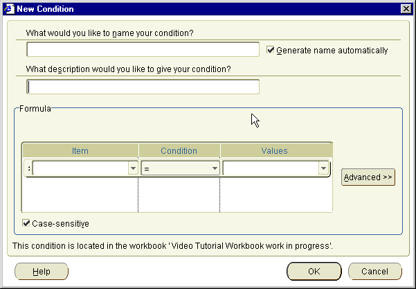

単一条件を作成するには:
「新規」をクリックしてドロップダウン・リストから「新規条件」を選択し、「新規条件」ダイアログを表示します。
「条件の名前を指定」フィールドに条件の名前を指定します。
ヒント: 入力した条件文から条件名が作成されるようにするには、「名前の自動生成」チェック・ボックスを選択します。
(オプション)「条件の説明を指定」フィールドを使用して、条件に関する追加情報を入力します。
たとえば、条件を使用する場合のヒントなどを入力します。この情報は、使用する条件の選択に役立つようにワークブック・ユーザーに表示されます。
「式」領域を使用して、条件文を次のように定義します。
「アイテム」ドロップダウン・リストを使用して、データをフィルタ処理する対象のアイテムを選択します。
たとえば、特定年度のデータを表示する場合は、「Year」を選択します。
ヒント: 「アイテム」ドロップダウン・リストに、条件に使用できるワークシートのアイテムが表示されます。ワークシートに表示されていないアイテムを使用して、ワークシート・データをフィルタ処理できます。
「条件」ドロップダウン・リストを使用して、アイテムに対するデータの照合方法を選択します。
たとえば、特定の数値を超えたアイテム値のデータをフィルタ処理する場合は、ここで、「>」を選択します。
「値」フィールドを使用して、照合対象のデータを定義します。
たとえば、2001年度のデータのみを参照する場合は、ここで、「2001」と入力します。
アイテムに値リストが定義されている場合は、ドロップダウン・リストのアイテムと値から選択することもできます。このドロップダウン・リストには、Discovererマネージャが準備したアイテムと値が含まれています。詳細は、「値リスト(LOV)の使用」を参照してください。
テキスト・データの大文字と小文字の区別を正確に照合する場合は、「大/小文字区別」チェック・ボックスを選択します。
「OK」をクリックして詳細を保存し、ダイアログを閉じます。

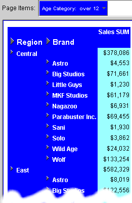

ワークシートにページ・アイテムがあると、Discovererでは基礎となる小計に条件が適用されます。ロールアップには条件は適用されません。
ここでは、これがDiscovererワークシートに及ぼす影響について説明します。
ここでは、ワークシートには地域の売上高の総計値が含まれています(図13-2を参照)。
「ページ・アイテム」領域に「Brand」アイテムが表示されます。「Sales SUM」値は、地域ごとの基礎となる「Brand」の小計のロールアップです(図13-3を参照)。
たとえば、「Astro」は\4,553、「Big Studios」は\71,661です。小計が最も大きいのは「Wolf」(\133,254)です。
このワークシートに条件「Sales SUM > 400,000」を適用するとします。
その結果、基礎となる「Brand」の小計には\400,000より大きいものがないため、行は戻されません。
ワークシートに表示されるロールアップに条件「Sales SUM > 400,000」を適用する場合は、ワークシートから「Brand」アイテムを削除する必要があります。これにより、East地域の行が戻されます(図13-4を参照)。

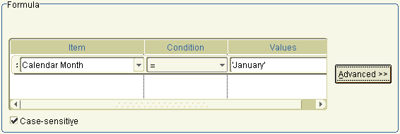

例1: この例では、1月のデータのみを表示します。
上の図では、1つの条件文が定義されています(Calendar Month = 1月)。

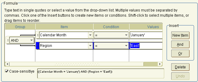

例2: この例では、1月のEast地域のデータのみを表示します。
上の図では、複数条件文が定義されています(Calendar Month = 1月 AND Region = East)。
