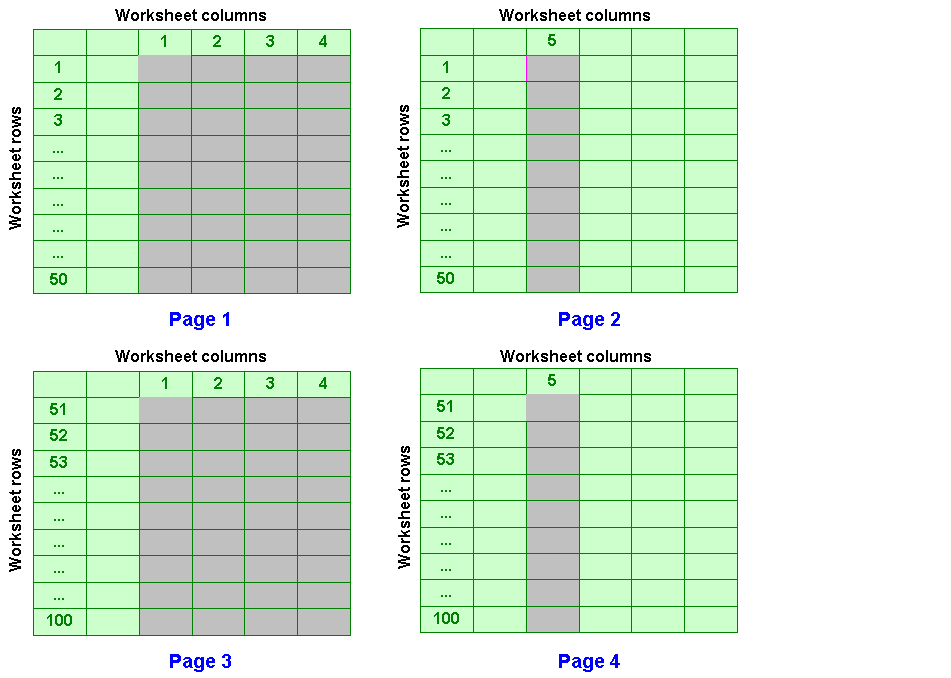

次のオプションを使用して、1ページに印刷できないレポートの印刷方法を指定できます。
横に、次に下に
このオプションを使用すると、最初のページに印刷できない列をすべて印刷した後に、次の行を印刷できます。たとえば、5列と100行で構成されるレポートを考えてみます。1ページには4列と50行を印刷できるとします。このオプションを使用すると、次のように印刷されます。
第1ページには1から4列目の1から50行、第2ページには5列目の1から50行が印刷されます。
第3ページには1から4列目の51から100行、第4ページには5列目の51から100行が印刷されます。

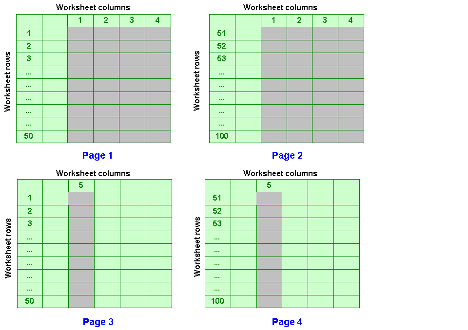

下に、次に横に
このオプションを使用すると、最初のページに印刷できない行(最初の列セットに含まれる)をすべて印刷した後に、次の列を印刷できます。たとえば、5列と100行で構成されるレポートを考えてみます。1ページには4列と50行を印刷できるとします。このオプションを使用すると、次のように印刷されます。
第1ページには1から4列目の1から50行、第2ページには1から4列目の51から100行が印刷されます。
第3ページには5列目の1から50行、第4ページには5列目の51から100行が印刷されます。
