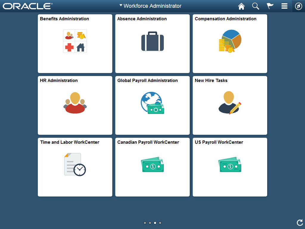

画像: 人事・労務管理者ホーム ページのデフォルト タイル
次の例は、人事・労務管理者ホーム ページにデフォルトで表示されるタイルを示しています。
(タブレット) 人事・労務管理者ホーム ページ
デフォルトでは、人事・労務管理者ホーム ページに表示されるグローバル ペイロール タイルは、グローバル ペイロール管理タイルです。人事・労務管理者ホーム ページ (またはその他の Fluid ホーム ページ) に標準で用意されているその他のタイルは、自分で追加する必要があります。

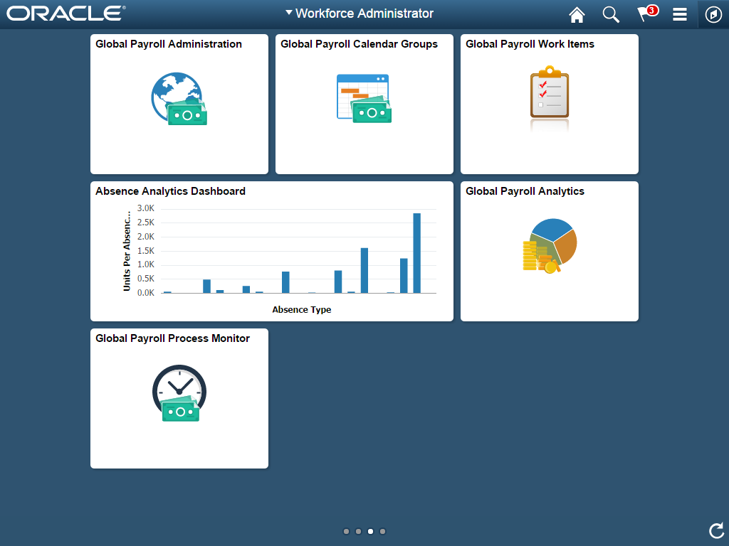

画像: 人事・労務管理者のグローバル ペイロール タイルの例
この例は、人事・労務管理者ホーム ページで使用可能な全てのグローバル ペイロール タイルを示しています。
