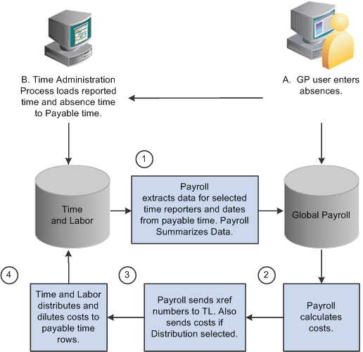

画像: グローバル ペイロールと勤務管理の統合
次のフローチャートは、グローバル ペイロールと勤務管理間でのデータのやりとりを示したものです。
グローバル ペイロールと勤務管理の統合
