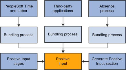

ポジティブ入力が外部ソースから作成される場合、インスタンス番号はシステムにより自動的に割り当てられます。個別のインスタンス番号が各ポジティブ入力に対して割り当てられるか、ひとまとまりの入力に対して割り当てられるかは、バンドルが発生したかどうかによります。
バンドル
休暇取得プロセス、勤務管理、またはサードパーティ アプリケーションによって作成されたポジティブ入力は、さらに効率よく処理するために、支給期間ごとにアレイにバンドルされることがよくあります。週単位の支給周期で 1 日に 8 時間勤務する場合、8 時間ごとに 5 回入力するところを 40 時間にして 1 回の入力にバンドルできます。バンドルは、複数行ではなく単一行の出力 (GP_RSLT_ERN_DED) を作成する以外に処理または結果に影響を与えません。
バンドルごとにインスタンス番号が割り振られます。インスタンス番号は 1 から始まり、カレンダー実行時に含まれるバンドルされた各エレメントに対し割り当てられます。
データをバンドルするルールは、ポジティブ入力のソースによって異なります。
画像: ポジティブ入力とバンドルのソース
次の図は、ポジティブ入力とバンドルのソースを示しています。
ポジティブ入力とバンドルのソース

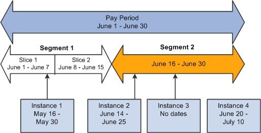

カレンダー支給期間に期間分割やエレメント分割がある場合、ポジティブ入力は比例配分されません。ポジティブ入力は、インスタンスの終了日に基づいて、1 つのセグメントまたはスライスに割り当てられます。
  • 終了日がカレンダー期間開始日の前になる場合、インスタンスは支給期間の最初のセグメントかスライスに割り当てられます (次の図のインスタンス 1 を参照)。
  • 終了日がカレンダー期間内にある場合、インスタンスはその期間内のセグメントかスライスに割り当てられます (次の図のインスタンス 2 を参照)。
  • 終了日が指定されていないとき、インスタンスは支給期間の最後のセグメントかスライスに割り当てられます。
    この場合、カレンダーとインスタンスの終了日が同じと見なされます (次の図のインスタンス 3 を参照)。例外として、"処理しない" の指示を入力すると、エレメントが変換されるのを防ぐことができます。終了日についての指示を入力しないでこの設定を行った場合、エレメントはどのスライスまたはセグメントにおいても変換されません。
  • 終了日が支給期間終了日の後になる場合、インスタンスは処理されません (次の図のインスタンス 4 を参照)。
画像: 終了日を基準にセグメントとスライスに割り当てられるインスタンス
次の図は、終了日を基準にセグメントとスライスに割り当てられるインスタンスを示しています
