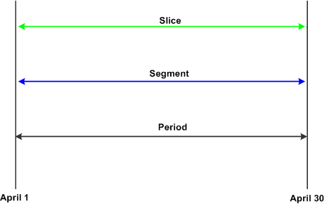

例 1: 分割されていない期間
期間が分割されていないので、期間の数は、セグメントおよびスライスの数と一致します。期間、セグメントおよびスライスの開始日と終了日は全て同じです。
画像: 分割されていない期間
次の図は、期間が分割されない場合について、期間、セグメント、およびスライスの開始日と終了日の関係を示しています。
分割されていない期間

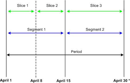

例 2: 分割された期間
画像: 分割された期間
次の図では、期間が 2 つのセグメントに分割され、セグメント 1 にスライスされたエレメントがあります。
分割された期間
