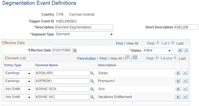

分割イベント定義ページ (GP_SEG_EVENT) を使用して、分割イベントの定義、分割タイプの指定、分割の対象となる各エレメントの選択を行います。

画像: 分割イベント定義ページ
次の例では、分割イベント定義ページのフィールドおよびコントロールを説明します。
フィールドまたはコントロール |
定義 |
| 国 |
このページで定義されたトリガ イベント ID を使用する国が表示されます。イベント ID は国ごとに定義されます。エレメント分割の場合は、あるサブセットのエレメントを分割してイベントを処理する国 (またはある国内の組織) がある一方で、別のサブセットのエレメントを分割して同じイベントを処理する国もあるためです。または、同じイベントを処理するのに期間分割を使用する国がある一方で、エレメント分割を使用する国もあります。 |
| トリガ イベント ID |
このページにアクセスするために入力したトリガ イベント ID が表示されます。 トリガ イベント ID により、分割イベントの処理に使用される分割タイプ、およびエレメント分割の場合に分割されるエレメントが識別されます。 |
| 分割タイプ |
分割タイプを選択します。選択できるオプションは [期間] と [エレメント] です。 「分割のタイプ」を参照してください。 |
| 有効日 |
トリガ イベント ID の有効日を入力します。トリガ イベント定義を変更する場合、各トリガ イベント ID に対して有効日で管理される行を複数入力できます。 |
| ステータス |
トリガ イベント ID のステータスを選択します。オプションは [アクティブ] と [非アクティブ] です。 |
エレメント リスト
エレメント分割を使ってイベントを処理する場合は、エレメント分割が影響を及ぼすのは限られた一連のエレメントのみであるため、プロセス リストのどのエレメントをスライスするかを指定する必要があります。[エレメント リスト] グループ ボックスにスライス対象のエレメントを入力します。
フィールドまたはコントロール |
定義 |
| 入力タイプ |
スライスするエレメント タイプを選択します。[休暇付与]、[アレイ]、[ブラケット]、[日付]、[控除]、[支給]、[フォーミュラ]、[累計] (セグメント累計)、[書可アレイ] (書込可能アレイ) のいずれかを選択します。 セグメント累計のみ分割可能です。 |
| エレメント名 |
エレメント名を選択します。 |
