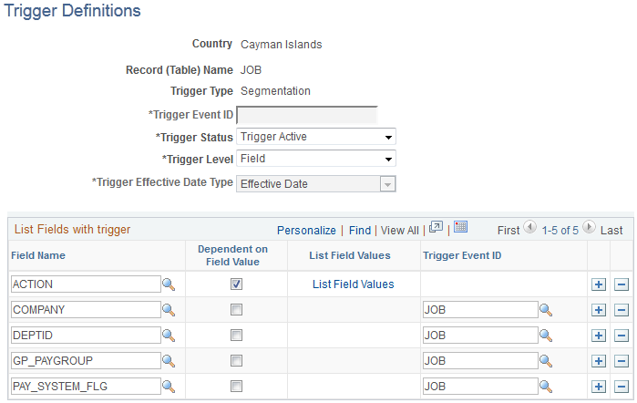

トリガ定義ページ (GP_TRGR_SETUP) を使用して、反復、分割、および遡及トリガを定義します。
遡及および分割トリガを作成するには、遡及イベント定義ページまたは分割イベント定義ページで適切なイベント ID を定義しておく必要があります。
画像: トリガ定義ページ
次の例では、トリガ定義ページのフィールドおよびコントロールを説明します。
トリガ定義ページ
注: このページに表示されるフィールドは、作成するトリガのタイプと選択する値によって異なります。
フィールドまたはコントロール
定義
国
トリガを定義する国を指定します。
レコード (テーブル) 名
このページにアクセスするときに選択したレコード (テーブル) 名が表示されます。これは、オンラインのデータ変更によって単独でトリガを作成するレコード、またはフィールドと組み合わせてトリガを作成するレコードを表します。
トリガ ステータス
トリガ定義を有効にする場合は、[アクティブ] を選択します。
トリガ タイプ
このページにアクセスするために選択したトリガ タイプが表示されます。表示されるタイプは [反復]、[遡及]、[分割] のいずれかです。
トリガ レベル
レコード内のどのフィールドが変更されてもトリガが作成されるようにする場合は、[レコード] を選択します。レコード内の特定のフィールドの組み合わせに反応してトリガが作成されるようにする場合は、[フィールド] を選択します。
[フィールド] を選択した場合、データ変更に反応させるフィールドを、[トリガで使用するリスト フィールド] グループ ボックスの [フィールド名] 列で指定する必要があります。特定のフィールドの [フィールド値に依存] チェック ボックスをオンにし、[リスト フィールド値] リンクをクリックして、トリガの作成を起動する値を指定すると、トリガが作成されるデータ変更をさらに制限できます。
注: GP_PYE_OVRD レコードで分割トリガを定義する場合、[トリガ レベル] は自動的に [フィールド] に設定されます。
トリガ イベント ID
遡及トリガと分割トリガでは、レコード レベル、フィールド レベル、またはフィールド値レベルでトリガ イベント ID を指定します。
  • [トリガ レベル] が [レコード] の場合、ページ上部の [トリガ イベント ID] フィールドにトリガ イベント ID を指定します。
    注: [トリガ タイプ] が [分割] で [トリガ レベル] が [フィールド] の場合、レコード レベルでこのフィールドを使用することはできません。
    注: [トリガ タイプ] が [遡及] で [トリガ レベル] が [フィールド] の場合、レコード レベルの [トリガ イベント ID] フィールドは [主要イベント ID (遡及)] フィールドに置き換えられます (以下の説明を参照してください)。
  • [トリガ レベル] が [フィールド] で、値に依存しない場合、[トリガで使用するリスト フィールド] グループ ボックスの [トリガ イベント ID] フィールドにトリガ イベント ID を指定します。
  • [トリガ レベル] が [フィールド] で、値に依存する場合、トリガ定義 - フィールド値ページの [フィールド値] グループ ボックスで、トリガ イベント ID を指定します。
注: 反復トリガの場合、現在のオープン カレンダーにおける受給者の処理が唯一の機能であるため、定義されているイベントは常に同じです。そのため、トリガ イベント定義は必要ありません。
主要イベント ID (遡及)
遡及イベント定義ページで定義したイベント ID を入力します。
主要イベント ID は、[トリガ レベル] が [フィールド] で、変更、追加、または削除した行がバッファ内で最初の行である場合、つまり前の行が見つからない場合に、デフォルトのイベント ID として機能します。その場合、主要イベント ID を使って遡及トリガが作成されます。
注: [主要イベント ID (遡及)] フィールドは、[トリガ タイプ] が [遡及] で、[トリガ レベル] が [フィールド] の場合のみ表示されます。
トリガ有効日タイプ
このフィールドには、[レコード (テーブル) 名] フィールドで指定したレコードに基づいて、以下のいずれかの値が表示されます。
有効日
開始 - 終了日
固定日
トリガ有効日タイプ [固定日] を持つことができるのは遡及トリガのみです。有効日が固定日の遡及トリガを作成するには、汎用の PeopleCode 関数 Generate_Triggers に日付をパラメータとして渡す必要があります。データ変更の数にかかわらず、1 つのトリガのみが作成されます。
「トリガの導入」を参照してください。
注: GP_PYE_OVRD レコードで分割トリガを定義する場合、[トリガ有効日タイプ] は自動的に [開始 - 終了日] に設定されます。
トリガで使用するリスト フィールド
[トリガ レベル] フィールドで [フィールド] を選択すると、[トリガで使用するリスト フィールド] グループ ボックスが表示されます。
フィールドまたはコントロール
定義
フィールド名
データ変更に反応させるフィールドの名前を入力します。
注: GP_PYE_OVRD レコードで分割トリガを定義する場合、[フィールド名] は自動的に [PIN_NUM] に設定されます。
フィールド値に依存
このチェック ボックスをオンにすると、データ変更に反応するように定義したフィールドが特定のフィールド値に依存することが示されます。その場合、トリガ定義 - フィールド値ページで指定した値が変更された場合にのみ、システム アクションが起動されます。これにより、反復、遡及、または分割処理を引き起こす変更の種類を制限できます。
GP_PYE_OVRD レコードで分割トリガを定義する場合、[フィールド値に依存] チェック ボックスは自動的にオンになります。
リスト フィールド値
このリンクは、[フィールド値に依存] チェック ボックスをオンにすると、使用可能になります。
このリンクをクリックすると、トリガ定義 - フィールド値ページにアクセスし、アクションを起動するフィールド値を指定できます。
トリガ イベント ID
[トリガ レベル] が [フィールド] で、[フィールド値に依存] チェック ボックスがオフのとき、このフィールドへの入力が必要になります。定義するトリガ タイプに基づいて、遡及イベント定義ページまたは分割イベント定義ページで定義したイベント ID を入力します。
注: このフィールドは反復トリガでは使用されません。
