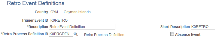

  4. 遡及プロセスをトリガ イベント ID にマッピングします。
    遡及プロセス定義ページで、ステップ 2 で定義した遡及処理をトリガ イベント ID に関連付けます。このイベント ID によって、ステップ 5 での遡及データの変更 (以下を参照) に伴うレコードとフィールドのデータ変更の方法が決まります。

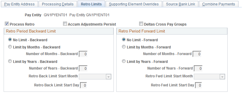

  6. 遡及処理を許可する支給元を決定します。
    支給元の遡及制限ページを使って、支給元のカレンダーの遡及処理を有効にします。
  7. 遡及期間制限と対象期間制限を指定します。
    遡及期間制限と対象期間制限は、2 つのページで設定できます。

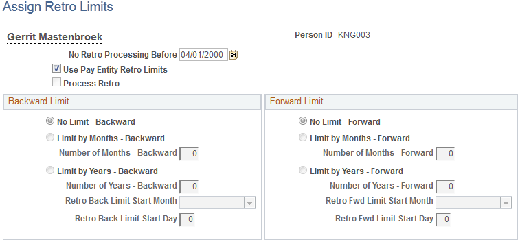

    • 支給元の遡及制限ページを使用して、遡及処理の遡及期間制限と対象期間制限のデフォルト値を設定します (省略可)。このデフォルト値によって、支給元に関連付けられた処理済みの (クローズ) カレンダーを再計算するときに遡及できる期間と、受給者が非アクティブになってから、遡及処理が可能な期間を指定します。
    • 必要に応じて、特定の受給者の遡及期間制限と対象期間制限を遡及制限割当ページを使用して上書きします。

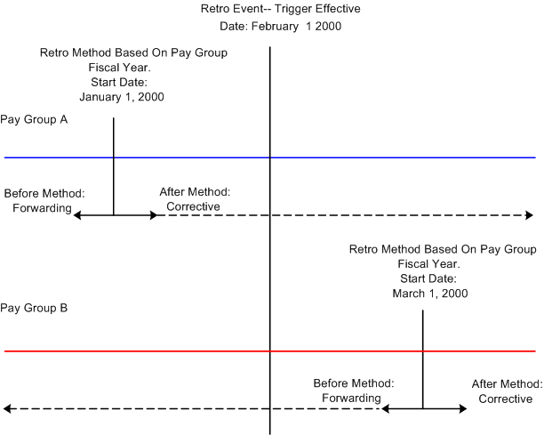

不整合時の遡及方法について
遡及処理方法に関する命令で不整合が検出されると、遡及不整合が発生します。たとえば以下のような場合です。
  • 従業員が複数の支給グループまたは支給元に関連付けられている場合。
  • これらの支給グループまたは支給元に対して定義された [方法選択基準] の日付によって、同一計算期間、つまり同一期間 ID を持つ異なるカレンダーを処理する際にそれぞれ異なる遡及方法が必要とされる場合。
支給グループ A に従業員を割り当てるとします。会計年度 (遡及の [方法選択基準] の日付) は、2000 年 1 月 1 日に開始します。同じ従業員が支給グループ B に属する場合には、会計年度は 2000 年 3 月 1 日に開始します。3 月に報告された遡及イベントによって 2 月の支給期間が再計算され、また、このイベントの処理のために定義した方法が支給グループの会計年度によって変化するとします (両方の支給グループとも [遡及-変更前] は [繰越]、[遡及-変更後] は [訂正] です)。
画像: 不整合時の遡及方法について
次の図は、不整合時の遡及方法の例です。
不整合時の遡及方法について
2 月の支給期間を再計算するには、支給グループ A では訂正遡及を使用しますが、支給グループ B では繰越遡及を使用します。プロセス定義が同じでも、同一期間の処理に異なる遡及方法の使用が同じイベントによって要求されるということが起こります。遡及方法は、支給グループの会計年度の前は繰越で、後は訂正です。この不整合を回避するために、国別設定ページで不整合時の遡及方法を選択します。
注: 各カレンダーの各受給者に対して、遡及を含めた受給者処理ステータス レコードが作成されます。不整合時の遡及方法を指定した場合は、同一期間 ID を持つ連続した受給者処理ステータス レコードが単一の遡及方法を使って処理されます。

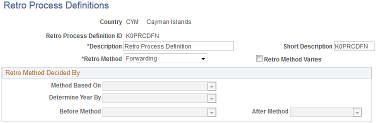

遡及プロセス定義ページ (GP_RTO_PRC_DEFN) を使用して、遡及プロセスを定義します。
画像: 遡及プロセス定義ページ
次の例では、遡及プロセス定義ページのフィールドおよびコントロールを説明します。
遡及プロセス定義ページ
フィールドまたはコントロール
定義
遡及プロセス定義 ID
定義する遡及プロセスを表します。
遡及方法
このフィールドには、国別設定ページの値がデフォルト値として設定されます。上書きすることもできます。
遡及方法変更
あらかじめ定義された日付に基づいて遡及方法を変更する場合は、このチェック ボックスをオンにします。
このチェック ボックスをオンにすると、[遡及方法選択基準] グループ ボックスのフィールドがデータ入力可能になります。[支給元のカレンダー年]、[支給元の会計年度]、または [支給グループの会計年度] に関連付けて遡及方法を変更できます。
たとえば、支給元のカレンダー年までの期間を計算するのに繰越遡及を使用し、それ以降の期間を計算するのには訂正遡及を使用するといったことができます。これは、デフォルトの遡及方法が繰越であっても可能です。
このチェック ボックスをオフにしておく場合、国別設定ページで指定したデフォルトの遡及方法が全てのカレンダー期間に適用されます。

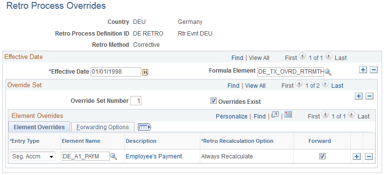

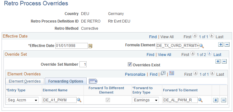

遡及プロセス上書きページ (GP_RTO_OVR_DEFN) を使用して、以下を実行します。
  • 標準の遡及方法が繰越の場合は、繰り越すエレメントを指定します。
  • 標準の遡及方法が訂正の場合は、上書きを定義します。
  • 支給コンポーネントおよび控除コンポーネントの計算ページで選択した [遡及再計算オプション] の設定 ([常時再計算] または [再計算しない]) を上書きします。
画像: 遡及プロセス上書き
次の例では、遡及プロセス上書きページのフィールドおよびコントロールを説明します。
遡及プロセス上書き
エレメントの繰越ルールと訂正遡及の上書きの定義ルールについて
遡及方法が繰越の場合は、遡及プロセス上書きページで繰り越すエレメントを個別に選択する必要があります。グローバル ペイロールでは、遡及方法が繰越であっても、プロセス リストの全てのエレメントが繰越対象であると見なされるわけではありません。
デフォルトの遡及方法が訂正でも、いくつかのエレメントを繰り越しで処理する場合は、遡及プロセス上書きページで繰り越しが必要なエレメントを指定します。
繰越対象のエレメントの定義 (遡及方法が繰越の場合)
デフォルトの遡及方法が繰越の場合は、以下のとおりです。
  • 遡及プロセス上書きページで繰り越す各エレメントを指定します。
  • 繰り越しできるエレメントのタイプは、支給、控除、および累計のみです。累計の場合、繰り越すことができるのは、セグメント累計のデルタだけになります。
  • エレメントが支給または控除の場合は、同一エレメントにエレメントの遡及デルタの値を繰り越すことも可能であり、あるいはこの値を受け取る別の "繰越先エレメント" を定義することも可能です。
  • 支給に対するデルタを繰り越す場合、"繰越先エレメント" は支給または控除になります。
  • 控除に対するデルタを繰り越す場合、"繰越先エレメント" は支給または控除になります。
  • セグメント累計を繰り越す場合は、別の累計であっても同一エレメントに繰り越すことはできません。これは、セグメント累計は支給または控除に対してしか繰り越せないためです。
  • 繰越エレメントにコンポーネントが含まれていて、別のエレメントに繰り越された場合には、"繰越先エレメント" の計算ルールが同じ場合にのみコンポーネントの調整が適用されます。たとえば、エレメントが "ベース×パーセント" として定義され、"繰越先エレメント" も "ベース×パーセント" として定義されていれば、その金額とベースの差額は繰り越されます。もし、"繰越先エレメント" が同一ルールを使っていなければ、調整金額のみ繰り越されます。
注: 繰越遡及を使用すると、累計定義レベル、支給累計ページ、控除累計ページで、残高累計が訂正で動作するように定義できます。
訂正遡及上書きの定義
デフォルトの遡及方法は訂正ですが、特定のエレメントに対してデルタを繰り越す (このエレメントに対してデフォルトの遡及方法を上書きする) 必要があるとします。
  • 遡及プロセス上書きページで [別エレメントに繰越] をオンにして、遡及デルタを別のエレメントに繰り越す必要があります。このエレメントは、現在の期間でエレメントの遡及デルタの値を受け取ります。ただし、エレメントは、エレメント定義ページのいずれかで既に定義されている必要があります。
    注: 遡及方法が訂正の場合は、遡及デルタを同一のエレメントに繰り越すことはできません。
  • 支給または控除に対するデルタを繰り越す際は、"繰越先エレメント" として支給または控除を選択できます。
  • 累計 (セグメント累計だけが繰り越し可能) に対してデルタを繰り越す際は、繰越先エレメントは支給または控除である必要があります。別の累計は指定できません。
  • 繰越エレメントにコンポーネントが含まれていて、別のエレメントに繰り越された場合には、"繰越先エレメント" の計算ルールが同じ場合のみコンポーネントの調整が適用されます。たとえば、エレメントと "繰越先エレメント" の両方が "ベース×パーセント" として定義される場合、金額とベースに対する差額が繰り越されます。"繰越先エレメント" が同一のルールに従っていない場合は、調整金額のみが繰り越されます。
  • 純支給額エレメントを繰り越す場合、銀行振込処理では前回の計算からの純支給エレメントが取り消されることも、新しく再計算された純支給額が挿入されることもありません。
共通ページ エレメント
フィールドまたはコントロール
定義
遡及プロセス定義 ID
遡及プロセス定義ページで定義した遡及プロセスを識別します。
遡及方法
ページの上部に表示される国に対して指定した遡及プロセス定義に関連付けられたデフォルトの遡及方法です。遡及プロセス定義ページで [遡及方法変更] を選択した場合は、遡及プロセス上書きページで遡及方法を選択する必要があります。
有効日
上書きの有効日で、遡及プロセス定義の一部です。有効日を使用することで、異なる上書きをさまざまなタイミングで適用できます。
フォーミュラ エレメント
このフォーミュラによって、同じ日に有効になる複数の上書きがある場合に、どの上書きのセットが使用されるかが決定されます。このフォーミュラの処理結果として戻される値は、[上書きセット番号] フィールドの値の 1 つと一致する必要があります。たとえば、条件 A が一致した場合は 10、条件 B が一致した場合は 20、条件 C が一致した場合は 30 がそれぞれ戻されるように、フォーミュラを指定できます。各数値は、それぞれ別の上書きのセットに対応しています。条件 A が一致した場合は、フォーミュラによって値 10 が戻され、上書きセット番号 10 の一部として定義されている上書きが使用されることになります。
上書きセット番号
この番号は、特定の時点で遡及プロセス定義および国に適用される上書きのセットを識別します。同じ有効日で、異なる上書きセットを定義できます。適用されるセットを決定するために、[フォーミュラ エレメント] フィールドで選択したフォーミュラが使用されます。
上書きあり
上書きが [上書きセット番号] に関連付けられている場合に選択します。上書きは [エレメント上書き] グループ ボックスで指定します。
エレメント上書き
遡及プロセス上書きページの [エレメント上書き] タブ。
フィールドまたはコントロール
定義
入力タイプ
デフォルトの遡及方法を上書きするエレメントのタイプを入力します。値は以下のとおりです。
控除
支給
[累計] (セグメント累計): セグメント累計のみが、[エレメント名] 列にリストされます。
エレメント名
上書きを定義するエレメントを選択します。支給および控除の定義ページで定義したエレメントがリストに含まれます。
遡及再計算オプション
遡及処理中にそのエレメントの再計算が必要かどうかを指定します。値は以下のとおりです。
[常時再計算]: 遡及を通じてエレメントを再計算します。
[再計算しない]: 遡及を通じてエレメントを再計算しません。
[エレメント定義使用] (デフォルト): エレメントを再計算するかどうかを決定するためにエレメント定義が参照されます。
繰越
遡及方法が繰越で、[入力タイプ] フィールドと [エレメント名] フィールドで繰り越すエレメントを指定した場合、このチェック ボックスはオンになります。エレメントは、[別エレメントに繰越] チェック ボックスがオフの場合には、そのエレメント自体に繰り越されます。
また、セグメント累計に対してもこのチェック ボックスはオンになり、その場合は変更できません。セグメント累計は、別の支給または控除に繰り越される必要があります。
繰越オプション
遡及プロセス上書きページの [繰越オプション] タブ。
画像: 遡及プロセス上書き - [繰越オプション] タブ
次の例では、遡及プロセス上書き - [繰越オプション] タブのフィールドおよびコントロールを説明します。
フィールドまたはコントロール
定義
別エレメントに繰越
エレメントの値を現在の期間の別のエレメントに繰り越す場合は、このチェック ボックスをオンにします。
  • デフォルトの方法が [繰越] で、エレメントを繰り越すように指定している場合、[別エレメントに繰越] チェック ボックスをオンにして繰越先エレメントを指定しない限り、エレメントはそのエレメント自体に繰り越されます。
  • デフォルトの方法が [訂正] で、エレメントを繰り越すように指定した場合は、このチェック ボックスがオンになり、元のエレメントの値を受け取るエレメントを定義する必要があります。
  • セグメント累計が選択されていると、このチェック ボックスは自動的にオンになり、ユーザーが変更することはできません。
繰越先入力タイプ
[別エレメントに繰越] チェック ボックスをオンにしたときに現在の期間で元のエレメントの値を受け取るエレメントのタイプです。値は [控除] と [支給] です。
繰越先エレメント
元のエレメントの値を受け取る繰越先エレメントの名前を選択します。

遡及イベント定義ページ (GP_RTO_EVT) を使用して、トリガ イベント (重要なデータの変更) を、遡及プロセス定義ページで定義したプロセスの 1 つに関連付けます。
画像: 遡及イベント定義ページ
次の例では、遡及イベント定義ページのフィールドおよびコントロールを説明します。
遡及イベント定義ページ
遡及処理を起動するオンラインのデータ変更を追跡するために使用するメカニズムをトリガと呼びます。グローバル ペイロールでトリガを設定するには、データ変更に応じて遡及処理を起動するレコードとフィールドを指定し、それらの変更を処理するために使用する遡及プロセス定義を定義します。
「トリガについて」を参照してください。
  1. 遡及イベント定義ページで、遡及プロセス定義ページで定義した各遡及処理をトリガ イベント ID に関連付けます。
  2. トリガ定義ページで、データが遡及的に変更または更新された場合に遡及処理を実行する際のトリガとなるレコードとフィールドを指定します。
  3. トリガ定義ページとトリガ定義 - フィールド値ページで、ステップ 2 で指定したレコードとフィールドを、ステップ 1 で定義したトリガ イベント ID のいずれかに関連付けます。各 ID は、プロセス定義にリンクされているため、フィールドにあるこれらのレコードのいずれかが変更または更新された場合、正しい遡及プロセスを自動的に適用できます。
注: トリガ定義ページとトリガ定義 - フィールド値ページについては、「トリガの設定」のトピックで説明されているので、このトピックでは遡及イベント定義ページの使用方法についてのみ説明します。
「トリガ定義の設定」を参照してください。
フィールドまたはコントロール
定義
国
検索画面で指定した国が表示されます。このフィールドは表示専用です。
トリガ イベント ID
検索画面で指定したトリガ イベント ID が表示されます。このフィールドは表示専用です。
各トリガ イベント ID と遡及プロセス定義ページで定義したプロセスのうち 1 つを関連付けます。
遡及プロセス定義 ID
遡及プロセス定義ページで定義したプロセスを選択し、トリガ イベント ID に関連付けます。
注: 同じイベントに対して、国ごとに異なるプロセスを指定することができます。
休暇欠勤イベント
トリガ イベント ID が休暇欠勤だけを対象とする場合は、このチェック ボックスをオンにして不要なカレンダー処理が行われないようにします。このチェック ボックスをオンにしたときは、遡及制限の確認後に適用される最初の休暇欠勤カレンダーから処理が開始され、初期の給与計算カレンダーは無視されます。
たとえば、会社 A は、2 つのカレンダーで構成されるカレンダー グループを使用して月に一度給与計算処理を実行します。1 つ目のカレンダーは給与計算用、2 つ目のカレンダーは休暇欠勤用です。この順序は、常に維持されています。現在、1 月の処理が完了したところであると想定します。給与計算カレンダーでは、1 月の処理が行われますが、休暇欠勤カレンダーでは 2 月の給与計算カレンダーにデータを供給するための処理が 1 月の処理で行われます。現在の期間は 2 月です。1 月の休暇欠勤データに変更がありました。休暇欠勤処理を 1 月にさかのぼって行う遡及トリガが作成されます。この遡及トリガは、[休暇欠勤イベント] チェック ボックスがオンに設定された遡及イベント ID を参照します。2 月の給与計算処理が実行される際、遡及処理は 1 月にさかのぼります。1 つ目の、唯一再計算されるカレンダーが、休暇欠勤カレンダーです。給与計算カレンダーは、遡及処理では無視されます。
注: 休暇残数累計は、各給与計算期間の終わりに常に更新 (置換) される必要があります。つまり、デフォルトの方法が "繰越" である場合は、累計定義のページで累計を設定する際に休暇残数累計の動作を "訂正を使用" に定義しておく必要があります。
注: 特定の期間に対するカレンダーの処理順序や、休暇欠勤カレンダーと給与計算カレンダーの関係、休暇欠勤関連のどのトリガ定義を使用しているか、どの遡及イベントが参照されているかなどに応じて、このチェック ボックスをオンにした場合の影響は異なります。
遡及制限ページ (GP_PYENT_RETRO) を使用して、以下を実行します。
  • 支給元レベルでの遡及期間制限と対象期間制限を定義します。
  • 未処理の遡及デルタに関する支給グループのマッチング条件を上書きします。
  • 遡及処理時の累計残高の保持を有効にします。
画像: 遡及制限ページ
次の例では、遡及制限ページのフィールドおよびコントロールを説明します。
遡及制限ページ
遡及方法と遡及処理を起動するイベントの定義が終了したら、遡及処理に対する遡及期間制限と対象期間制限を支給元レベルで指定する必要があります。これによって、処理済みのカレンダーを再計算するときに遡及できる期間と、受給者が非アクティブまたは雇用終了となった後に遡及処理が可能な期間が指定されます。
注: 支給元レベルで定義した遡及期間制限および対象期間制限を、支給元 - 遡及制限割当ページを使用して受給者レベルで上書きすることができます。
遡及期間の制限
このグループ ボックスのフィールドを使用して、過去にさかのぼって再処理できるカレンダー期間数の制限を設定します。
遡及処理できる期間は、遡及制限ページで定義された遡及期間制限と遡及トリガ有効日を比較して決定されます。トリガ有効日が遡及期間制限日より前の日付の場合、遡及期間制限日を使用して最初の遡及期間が決定されます。遡及期間制限日がトリガ有効日より前の日付の場合、トリガ日付を使用して処理対象の最初の遡及期間が決定されます。
フィールドまたはコントロール
定義
遡及処理実行
遡及処理を支給元レベルで有効にする場合にオンにします。選択内容を受給者レベルで上書きできます。
累計調整を保持
遡及処理によって以前の期間にさかのぼって累計が再計算される際に、累計残高の調整を保持する場合にオンにします。グローバル ペイロールでは、累計残高の再計算時に調整金額が自動的に反映されないため、このオプションが必要となる場合があります。たとえば、このチェック ボックスをオンにし、累計値 1000 に対して値 100 の調整が行われた以前の期間を再処理すると、残高は元の累計値とユーザーが入力した調整値の合計として計算されて 1100 の値が返されます。このチェック ボックスをオンにしていない場合は、調整値は無視されて残高 1000 が返されます。
注: 累計残高の管理方法として望ましいのは、累計を直接調整するのではなく、累計に算入されるエレメント (支給、控除、休暇付与または休暇取得) を訂正することです。これは、同じエレメントに対する計算に基づいて期間累計値や他の値を格納する累計は自動的に更新されず、その結果、計算エラーやレポート エラーが発生する可能性があるためです。
注: 累計残高を調整するには、累計残高調整ページを使用します。
「累計の調整」を参照してください。
異なる支給グループ間のデルタ繰越可
デフォルトでは、このチェック ボックスはオフで、遡及方法が繰越の場合は標準マッチング条件を適用して、遡及デルタを繰り越すかどうかが判断されます。言い換えると、遡及デルタは、以下の場合にのみ繰り越されます。
  • 繰り越されるデルタの支給グループが、現在のカレンダーの支給グループと一致する。
  • 繰り越されるデルタの支給元が、現在のカレンダーの支給元と一致する。
  • 繰り越されるデルタの実行タイプが、現在のカレンダーの実行タイプと一致する。
    この条件は上書きすることができます。この条件を上書きすると、現在の期間の実行タイプがデルタの実行タイプと一致しない場合は、実行タイプ ページの [遡及調整ソース] グループ ボックスに追加の実行タイプを表示することで、遡及デルタを自動的に繰り越すことができます。ただし、他の条件は全て満たす必要があります。
    「実行タイプの定義」を参照してください。
  • 遡及デルタの処理順序タイム スタンプが、現在の受給者処理ステータス レコードの処理順序タイム スタンプより前である。
繰り越されるデルタの支給グループが現在のカレンダーの支給グループと一致するという条件を上書きするには、[異なる支給グループ間のデルタ繰越可] チェック ボックスをオンにします。これにより、デルタは、条件に一致しない支給グループに自動的に繰り越されます。
注: [異なる支給グループ間のデルタ繰越可] チェック ボックスをオンにせず、支給グループが一致しないため遡及デルタを繰り越すことができない場合は、デルタを繰り越す支給グループを未処理遡及デルタ ページで手動で選択することができます。同様に、デルタの実行タイプが現在のカレンダーの実行タイプと一致しないため (または、実行タイプ ページで現在のカレンダーの実行タイプを有効な実行タイプのリストに追加していないため) デルタを繰り越すことができない場合は、未処理遡及デルタ ページで正しい実行タイプのカレンダーに遡及デルタを手動で繰り越すことができます。
注: 支給グループと実行タイプに関するマッチング条件のみ上書きすることができます。支給元マッチングまたは処理順序タイムスタンプに関する条件を上書きすることはできません。支給元が一致しない場合や、遡及デルタの処理順序タイムスタンプが現在の受給者処理ステータス レコードの処理順序タイム スタンプより前でない場合は、デルタを自動的に繰り越すことも手動で繰り越すこともできません。
「未処理遡及デルタ ページ」を参照してください。
制限なし
このオプションを選択した場合は、トリガ有効日を含む最初の期間から遡及処理が開始され、処理が進められます。
注: [制限なし] を選択しても、さかのぼることができる期間に制限がないということではありません。遡及処理でさかのぼることができる期間は、[遡及処理の開始日] の日付によって制限されます。
「遡及期間と繰越遡及期限の設定」を参照してください。
月単位で制限、月数
月単位で制限を定義するには、このオプション ボタンを選択し、さかのぼって計算できる月数を入力します。受給者が属する現在のカレンダー グループの最初のカレンダーの開始日から始めて、最大何か月さかのぼるかが決定されます。
年単位で制限、年数
年単位で制限を定義するには、このオプション ボタンを選択し、さかのぼって計算できる年数を入力します。[遡及期間制限の開始月] および [遡及期間制限の開始日] と共に、この制限年数によって、遡及処理時にさかのぼる期間が決定されます。
たとえば、[年数] が [2]、[遡及期間制限の開始月] が [06] (6 月)、[遡及期間制限の開始日] が [01]、および現在の期間の開始日が 1999 年 4 月 1 日の場合、遡及期間制限日は 1997 年 6 月 1 日となります。つまり、現在の期間の開始日から 2 年間さかのぼることができますが、その年の 6 月 1 日より前にはさかのぼれません。
遡及期間制限の開始月
遡及期間制限として使用するカレンダー月を選択します。
遡及期間制限の開始日
遡及期間制限として使用する日を選択します。

遡及制限割当ページ (GP_PYE_RTO_LIM) を使用して、遡及制限ページで支給元レベルで設定した、遡及処理に対する遡及期間制限および対象期間制限を、受給者レベルで上書きします。
画像: 遡及制限割当ページ
次の例では、遡及制限割当ページのフィールドおよびコントロールを説明します。
遡及制限割当ページ
注: このページのフィールドは、遡及制限ページのフィールドとほとんど同じです。共有されるフィールドの定義を確認するには、遡及制限ページに戻ります。このトピックでは、遡及制限割当ページに固有のフィールドについてのみ説明します。
フィールドまたはコントロール
定義
遡及処理の開始日
グローバル ペイロールで受給者の処理を開始する日です。システムによって設定されますが、上書きもできます。この日付より前の遡及処理は行われません。受給者が複数の職務を兼務している場合は、適切な日付が設定され、全ての職務が計算対象になっていることを確認してください。
注: このフィールドで最初に使用されるデフォルト値は、受給者の採用日です。ただし、受給者の採用日がその後変更されても、このフィールドは自動的には更新されません。採用日を新しい採用日と同じにするには、このフィールドを手動で更新する必要があります。
支給元の遡及制限を使用
受給者が所属する支給元に定義された遡及制限を使用する場合は、オンにします。このチェック ボックスがオンの場合は、支給元定義からの値が使用され、[遡及処理の開始日] 以外のフィールドには入力できません。このチェック ボックスがオフの場合は、[遡及処理実行] チェック ボックスが選択可能になり、支給元レベルで入力された値ではなく、受給者レベルで入力された値が使用されます。
遡及処理実行
遡及処理を行う場合は、このチェック ボックスをオンにします。このチェック ボックスをオンにした場合は、[遡及期間制限] グループ ボックスと [対象期間制限] グループ ボックスの中のフィールドが入力可能になります。

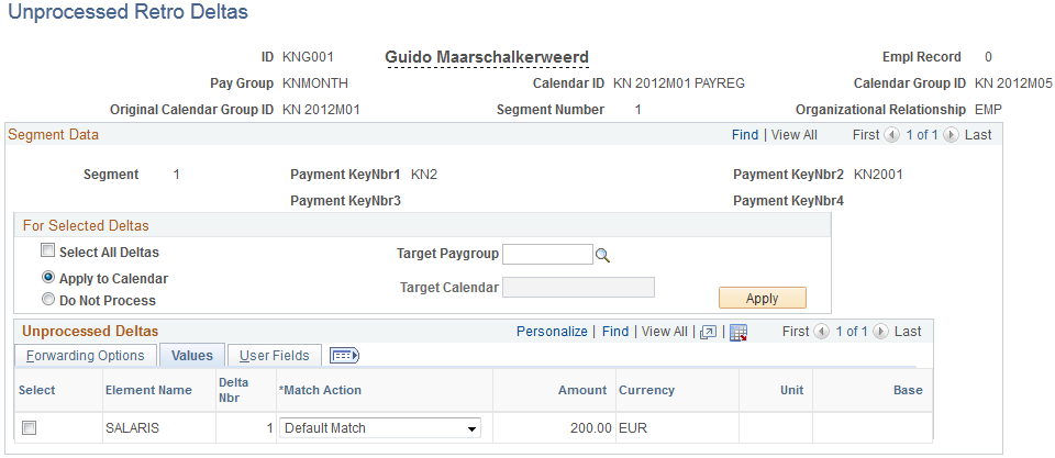

[未処理デルタ] の [値] タブを選択します。
画像: [未処理デルタ] - [値] タブ
次の例では、[未処理デルタ] - [値] タブのフィールドおよびコントロールを説明します。
[未処理デルタ] - [値] タブ

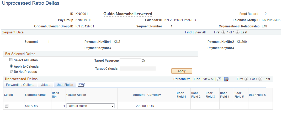

ユーザー フィールド
[未処理デルタ] の [ユーザー フィールド] タブを選択します。
画像: [未処理デルタ] - [ユーザー フィールド] タブ
次の例では、[未処理デルタ] - [ユーザー フィールド] タブのフィールドおよびコントロールを説明します。
このエレメントに設定されたユーザー フィールドが表示されます。
