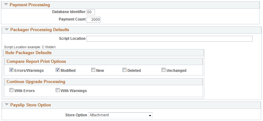

支払処理
支払情報の連絡の際に使用されるデータベース固有の支払処理設定を定義する場合にこのグループ ボックスを使用します。
フィールドまたはコントロール
定義
DB ID
送信される支払メッセージに追加される一意の英数字の識別子を入力します。
支払件数
システムで支払メッセージごとに一緒にまとめる支払の数を入力します。たとえば、ここに 3000 と入力した場合、3000 行の支払データごとに個別の支払メッセージが作成されてパブリッシュされます。
パッケージ処理デフォルト
フィールドまたはコントロール
定義
スクリプト ロケーション
DMS スクリプトが作成される場所を入力します。デフォルトは空白です。フィールドの下に、スクリプト ロケーションの入力方法を示す例が表示されます。
注: 値は規定パッケージおよび規定外パッケージのデフォルトになります。このスクリプト ロケーションは、使用する PSNT プロセス スケジューラに対して設定されたロケーションと一致している必要があります。これは psconfig.cfg ファイルで設定されています。
比較レポート印刷オプション
このグループ ボックスは、印刷される比較レポートのセクションを制御します。印刷するレポートのセクションを選択します。パッケージ処理ページに表示されるオプションのデフォルトは、比較レポートを実行するたびに選択される値です。チェック ボックスは処理ページで上書きできます。
レポート セクションの値は、以下のとおりです。
  • [エラー/警告]: 比較中に発生した警告またはエラーを印刷する場合に選択します。
  • [修正]: ターゲット データベース内のエレメントとは異なるエレメントを印刷する場合に選択します。
上記の 2 つのオプションには、提供されているデフォルトが反映されます。
  • [新規]: 新規エレメントを印刷する場合に選択します。
  • [削除]: 削除されるエレメントを印刷する場合に選択します。
  • [変更なし]: 変更のないエレメントを印刷する場合に選択します。
アップグレード処理の続行
このグループ ボックスは、エラーまたは警告がある場合にアップグレード処理を行うかどうかを制御します。デフォルトでは、各値はオフになっています。
有効値は以下のとおりです。
  • [エラーあり]: エラーがあっても比較後にパッケージをアップグレードする場合に選択します。
  • [警告あり]: 警告があっても比較後にパッケージをアップグレードする場合に選択します。

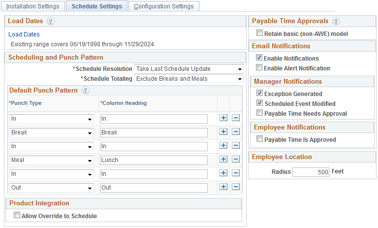

スケジュール設定ページ (TL_INSTL_PUNCH) を使用して、勤務スケジュールのデフォルト設定を定義します。
画像: スケジュール設定ページ
次の例では、スケジュール設定ページのフィールドおよびコントロールを説明します。
スケジュール設定ページ
重要 このページ (TL_INSTL_PUNCH) は、勤務管理の「システム デフォルトの設定および日付のロード」 (PeopleSoft 勤務管理) と同じです。このページで定義した設定は、勤務管理、グローバル ペイロールおよび休暇欠勤管理で共有されます。
フィールドまたはコントロール
定義
日付のロード
クリックすると日付テーブルのロード ページにアクセスします。このページでは、スケジュールで使用する日付の範囲をロードすることができます。1994 年から 2014 年までの日付は、あらかじめロードされています。この日付範囲より前か後の日付をロードする場合にのみ、この機能を使用します。
スケジュール決定オプション
スケジュール変更の決定方法を指定します。
最新のスケジュール更新を使用して従業員のスケジュールを決定する場合は、[最新のスケジュール更新を採用] を選択します。使用される更新は、サードパーティの従業員スケジュール システムからのものか、オンライン スケジュール上書きになります。
オンライン スケジュール上書きを使用して 1 日のスケジュールを決定する場合は、[オンライン スケジュール上書きを採用] を選択します。サードパーティの従業員スケジュール システムによるスケジュール更新は使用されません。
スケジュール合計オプション
このフィールドは、PeopleSoft Enterprise 勤務管理がインストールされている場合にのみ有効です。食事、休憩、またはその両方の時間を、スケジュール定義、シフト定義、およびスケジュール管理ページの予定勤務時間の合計に含めるかどうかを指定します。オプションには、[休憩を含める]、[食事/休憩を含める]、[食事/休憩を除外]、および [食事を含める] があります。デフォルトは [食事を含める] です。
記録パターンのデフォルト値
スケジュールのページで表示されるデフォルトの記録時刻タイプを順に指定します。また、[グリッドの列見出し] フィールドを使用して、スケジュールのページで表示される記録時刻タイプの列見出しを変更することもできます。
給与支給対象時間承認
フィールドまたはコントロール
定義
基本 (非 AWE) モデルの保持
承認ワークフロー エンジンの代わりに、勤務管理の給与支給対象時間を承認する基本モデルを使用する場合にオンにします。
電子メール通知
フィールドまたはコントロール
定義
通知を有効化
電子メール通知を有効にする場合にオンにします。[通知を有効化] チェック ボックスがオフの場合は、[管理者への通知] グループ ボックスまたは [従業員への通知] グループ ボックスのチェック ボックスをオンにすることはできません。
管理者への通知
フィールドまたはコントロール
定義
例外処理の発生時
例外の発生時に通知を生成する場合にオンにします。
スケジュール イベントの変更
スケジュール イベントの変更時に通知を生成する場合にオンにします。
給与支給対象時間の承認申請
給与支給対象時間の承認が必要なときに通知を生成する場合にオンにします。
従業員への通知
フィールドまたはコントロール
定義
給与支給対象時間 - 承認
給与支給対象時間が承認されたときに通知を生成する場合にオンにします。

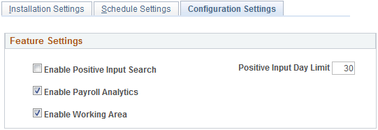

コンフィギュレーション設定ページ (GP_ACTIVAT_SETTING) を使用して、機能設定を有効にして、設定します。
画像: コンフィギュレーション設定ページ
次の例では、コンフィギュレーション設定ページのフィールドおよびコントロールを説明します。
コンフィギュレーション設定ページ
機能設定
フィールドまたはコントロール
定義
ポジティブ入力検索の有効化
ポジティブ入力検索ページを有効にする場合にオンにします。このチェック ボックスがオフの場合、ユーザーがポジティブ入力検索ページにアクセスしようとすると、ページにアクセスするためにこのチェック ボックスをオンにする必要があることを説明するエラー メッセージが表示されます。
ポジティブ入力検索
ポジティブ入力検索ページでキーワード検索の結果を取得する履歴の日数を入力します。たとえば、このフィールドの値が 100 の場合は、キーワードに一致する 100 日前以内に入力したポジティブ入力が検索されます。
給与計算分析の有効化
グローバル ペイロール分析ページへのアクセスを有効にする場合にオンにします。このチェック ボックスがオフの場合、ユーザーがページにアクセスしようとすると、ページにアクセスするためにこのチェック ボックスをオンにする必要があることを説明するエラー メッセージが表示されます。
作業エリアの有効化
給与計算処理中にワーク アイテムの数を計算する場合にオンにします。これらの数は給与計算ワーク アイテム ページに表示されます。

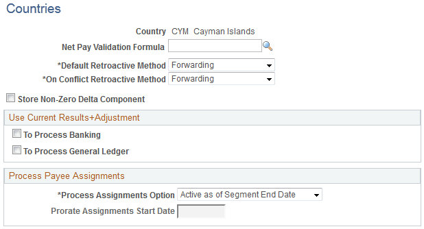

国ページ (GP_COUNTRY) を使用して、純支給額確認フォーミュラ、デフォルト遡及方法、および銀行振込処理や一般会計処理などの国別設定パラメータを定義します。
画像: 国ページ
次の例では、国ページのフィールドおよびコントロールを説明します。
国ページ
フィールドまたはコントロール
定義
純支給額確認フォーミュラ
優先順位による純支給額確認を使用する場合は、この国の純支給額確認に使用する純支給額確認フォーミュラを指定します。純支給額確認を行うと、控除後の純支給額がゼロ未満、または定義された下限額未満になるような控除は行われなくなります。優先順位による純支給額確認を使用すると、まず全ての控除が処理順序に従って計算されます。その後、優先順位の低い控除 (優先順位番号の大きいもの) から順に、ここで指定したフォーミュラの変換が行われます。このフォーミュラは、エレメントの計算または純支給額の確認 (あるいはその両方) を行うか、またはエレメントの計算をスキップするかを指示する値を返します。フォーミュラ作成のガイドラインについては、「エレメント処理の定義」のトピックで説明されています。
注: 純支給額の確認については、この製品ドキュメントの後で詳しく説明します。
「純支給額の確認と延滞処理について」を参照してください。
デフォルト遡及方法
選択した国に対して使用するデフォルトの遡及方法を指定します。[訂正] または [繰越] を選択します。
不整合時の遡及方法
以下の場合に使用する遡及方法を [訂正] または [繰越] から選択します。
  • 従業員が複数の支給グループまたは支給元に関連付けられている場合。
  • 同じ期間 ID が指定されている 2 つのカレンダーが、1 つのカレンダー グループ内で異なる遡及方法を使用する場合。
受給者割当処理
[受給者割当処理] フィールドは、支給/控除の受給者割当をいつ処理するかを決定します。オプションは以下のとおりです。
  • [セグメント終了日時点でアクティブな場合]: セグメント終了日に割当がアクティブな場合に、受給者割当ページで入力されたエレメントを処理するには、このオプションを選択します。
  • [セグメント期間内でアクティブな場合]: セグメント終了日にアクティブな行以外に、セグメントの範囲内にある行について、受給者割当ページで入力されたエレメントを処理および比例配分するには、このオプションを選択します。
    注: 支給/控除割り当ての比例配分が必要なときは、このオプションを使用します。これは、支給/控除割り当ての比例配分を設定する手順の最初のステップです。さらに、受給者割り当てレコード (GP_PYE_OVRD) に対して分割トリガ定義を作成する必要があります。
    「分割の設定について」を参照してください。
割当比例配分の開始日
割当処理オプションが [セグメント期間内でアクティブな場合] のときに、割り当てを比例配分する開始日を入力します。日付を空白のままにすると、比例配分は遡及期間を含む全処理期間で有効になります。開始日を入力すると、比例配分は指定された日付以降に有効になります。この場合、前の行に影響を与えることで遡及結果を変更する事態を、避けることができます。
ゼロ以外のデルタ コンポーネントを保存
エレメント名のページ (GP_PIN) にある [結果] グループ ボックスの該当エレメントの設定に関係なく、ゼロ以外の値のデルタ金額やデルタ コンポーネントを保存する場合は、このチェック ボックスをオンにします。エレメントの保存オプションをデルタに継承する場合は、このチェック ボックスをオフにします。
以下の表は、チェック ボックスの設定が各レベルでどのように解釈されるかをまとめたものです。
エレメントの保存オプション
国のデルタ オプション
エレメントを保存
国を保存
オン
オン
する
する
オン
オフ
する
する
オフ
オン
しない
する
オフ
オフ
しない
しない
注: 遡及処理に関する情報については、この製品ドキュメントの他のトピックで詳しく説明します。
「遡及方法について」を参照してください。
現在の結果と調整の合計を使用
このグループ ボックスの [銀行振込処理] と [一般会計処理] のどちらをオンにしても、遡及方法によって影響範囲が異なります。
  • [デフォルト遡及方法] が [訂正] の場合、銀行振込処理と一般会計処理のどちらを指定しても、訂正遡及の動作に影響はありません。
  • [デフォルト遡及方法] が [繰越] の場合、遡及処理では前回の金額や再計算後の金額は取り消されません。その代わり、チェック ボックスの設定に従って、現在の結果 (V1R1) と調整の合計が銀行振込処理または一般会計処理に使用されます。
    注: 銀行振込と一般会計に対する遡及処理の動作に関する情報については、この製品ドキュメントの他のトピックで詳しく説明します。
    「銀行振込について」を参照してください。
    「一般会計インターフェイスについて」を参照してください。
