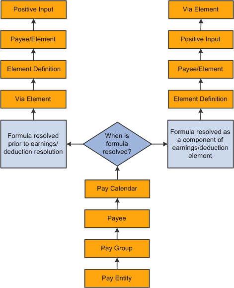

画像: エレメント上書きの階層
次の図は、サポート エレメントに対して複数の上書きが発生した場合に上書きが適用される順序を示しています。支給元上書きから開始されます。
エレメント上書きの階層
注: 受給者/エレメント上書きでは、受給者の特定の支給または控除に関連付けられた変数エレメントの上書きが参照されます。これらの上書きは、エレメント別受給者割当ページおよび受給者別エレメント割当ページにリンクされているエレメント詳細ページで入力します。受給者上書きとは、受給者に関連付けられたブラケット、日付、デュレーション、フォーミュラ、または変数の上書きです。このような上書きは、受給者のサポート エレメント上書きページで入力します。
