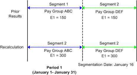

例 1: セグメントが一致する遡及
再計算期間のセグメント日が元の期間のセグメント日と一致する場合、遡及処理は簡単です。遡及が、分割された期間にさかのぼって行われる例を以下に示します。
シナリオ:
  • 元の 1 月の支給期間は支給グループの変更のために分割され、この変更は 1 月 16 日に有効になります。
  • 1 月の支給期間は、支給 1 が 300 から 600 に変更されたため、遡及に対して再計算される必要があり、この変更は 1 月 1 日に有効になります。
画像: セグメントが一致する遡及
次の図は、セグメントが一致する遡及の例を示しています。
セグメントが一致する遡及
期間 1
V1R1
セグメント 1 (1 月 1 日から 15 日)/支給グループ ABC
支給 1 = 150
セグメント 2 (1 月 16 日から 31 日)/支給グループ DEF
支給 1 = 150
V1R2
支給 1 = 300
支給 1 = 300
デルタ = 150、セグメント 1 (支給グループ ABC)
デルタ = 150、セグメント 2 (支給グループ DEF)
1 月の支給期間が遡及で再処理される際に、元の分割日は保存されます。これらのセグメントのデルタを求めるために、最初にセグメント 1 とセグメント 1、セグメント 2 とセグメント 2 が照合されます。次に、それぞれのセグメントの支給 1 の新しい値から古い値が減算されます (支給 1 は、比例配分されるように定義されています)。分割のない遡及の場合と同じように、期間内の各セグメントは再計算され、各セグメントの新しい値が出力結果テーブルに書き込まれます。
注: この例と後続の例では、元のカレンダーと計算済みのカレンダーに V1R1、V1R2 などのバージョン番号とレビジョン番号が付けられ、カレンダー期間の再計算が管理されます。
「再計算カレンダーの管理」を参照してください。

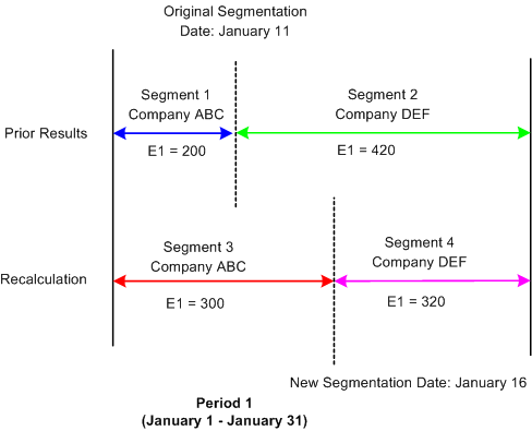

例 2: セグメントが一致しない遡及
再計算期間のセグメント日が前回の期間のセグメント日と一致しない場合は、既に「分割の一致および不一致の場合のデルタの計算」で説明した方法で遡及デルタが計算されます。
画像: セグメントが一致しない遡及
次は、分割された期間にさかのぼって行われる遡及の例です。この例では、遡及時にこの支給期間が再処理される際に、前回の分割日は次のように変更されます。
セグメントが一致しない遡及
シナリオ:
  • 受給者が 1 月 11 日を有効日として会社 ABC から会社 DEF に移ったため、元の 1 月の支給期間は分割されます。
  • 受給者の会社変更の有効日が 1 月 11 日から 1 月 16 日に変更になったため、つまり分割日が 1 月 11 日から 1 月 16 日に変更になったため、元の支給期間は再計算されます。
  • 受給者の支給 (支給 1) は 620 で、比例配分が定義されています。
期間 1
V1R1
セグメント 1 (1 月 1 日から 10 日)/会社 ABC
支給 1 = 200
セグメント 2 (1 月 11 日から 31 日)/会社 DEF
支給 1 = 420
V1R2
セグメント 1 (1 月 1 日から 10 日)/会社 ABC (取り消し)
支給 1 デルタ = <200>
セグメント 2 (1 月 11 日から 31 日)/会社 DEF (取り消し)
支給 1 デルタ = <420>
セグメント = (1 月 1 日から 15 日)/会社 ABC (新しい再計算)
支給 1 デルタ = 300
セグメント 4 (1 月 16 日から 31 日)/会社 DEF (新しい再計算)
支給 1 デルタ = 320
この例では、受給者の会社 ID が 1 月 11 日を有効日として変更されるため、元の 1 月の支給期間が分割されます。その後、会社変更の有効日が 1 月 11 日から 1 月 16 日に変わったため、1 月のカレンダーが遡及処理のため再びオープンされます。つまり、元の期間と再計算期間のセグメント日が一致していないということです。1 月のカレンダー期間が再計算される際に、セグメント 1 およびセグメント 2 には既に再計算期間の正確な比較対照がないので、前の例のようなセグメントとセグメントの照合はできません。
セグメント 1 およびセグメント 2 の値は取り消され、セグメントごとにそれぞれ、-200 および -420 の負のデルタが作成されます。次に、再計算期間内に、独自のセグメント ステータス レコードを持つ新しい再計算セグメント (セグメント 3 とセグメント 4) が作成され、それぞれのデルタは 300 と 320 になります。各セグメントの新しい値は、出力結果テーブルに書き込まれます。取り消しセグメントでは、残高累計およびデルタ出力結果テーブルのみが更新されます。
注: スライス日が変更されても、元の期間と再計算期間の差額は遡及デルタの計算に影響しません。分割日を変更する場合のみ、取り消しセグメントが必要になります。

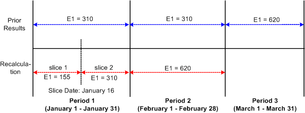

例 1: 遡及を伴うエレメントの分割
以下の遡及を伴うエレメント分割の例では、デルタがどのように現在の期間に繰り越されるかを示しています。ここでは、全ての遡及マッチング条件が満たされ、支給キーはないものとします。
シナリオ:
  • 1 月 16 日に支給 1 の値を月額 310 から月額 620 に変更するために、期間 3 で期間 1 にさかのぼる遡及です。このとき、支給 1 は比例配分されるように定義されているとします。
  • 支給 1 はエレメントを分割するためエレメント リスト上にあり、本来分割されていない期間の中間で、スライス 1 およびスライス 2 に分割されることになります。
画像: 再計算期間でのエレメントの分割と現在のカレンダーでセグメントがない場合の例
次の図は、再計算期間でのエレメントの分割と現在のカレンダーで分割がない例を表しています。支給キーはなく、遡及マッチング条件は満たされています。
期間 1
期間 2
期間 3
V1R1
V1R1
V1R1
セグメント 1 (1 月 1 日から 31 日)
支給 1 = 310
セグメント 1 (2 月 1 日から 28 日)
支給 1 = 310
セグメント 1 (3 月 1 日から 31 日)
支給 1 = 1085 [620 + (155 + 310)]
V1R2
V1R2
スライス 1 (1 月 1 日から 15 日)
支給 1 = 155
スライス 2 (1 月 16 日から 31 日)
支給 1 = 310
デルタ = 155 [(155 + 310) - 310]
支給 1 = 620
デルタ = 310 (620 - 310)
  • 期間 1 の V1R2 で作成されたデルタ 155 は、期間 3 の V1R1 のセグメント 1 に繰り越されます。
  • 期間 2 の V1R2 で作成されたデルタ 310 は、期間 3 の V1R1 のセグメント 1 に繰り越されます。
期間 1 の遡及デルタが計算される際に、期間 1 の支給 1 の古い値 310 がスライス 1 とスライス 2 の支給 1 の合計 (155 + 320) から減算されます。分割を伴わない遡及の場合と同じように、全てのデルタが現在の期間、つまり 3 月に遡及マッチング条件を使用して繰り越されます。

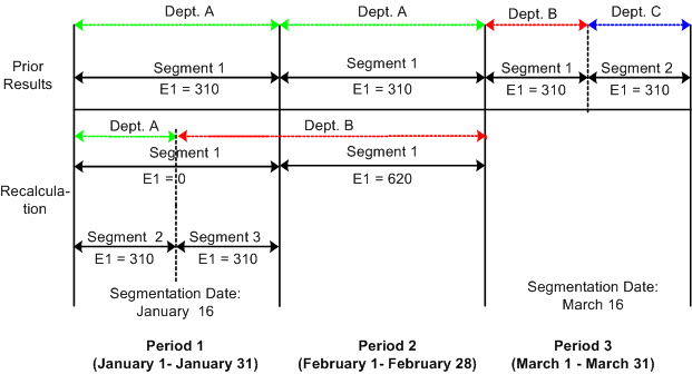

例 2: 遡及と期間分割の組み合わせ
以下の期間分割を伴う遡及の例では、分割された再計算期間から分割された現在の期間に遡及デルタが繰り越される方法を示しています。ここでは、遡及マッチング条件を使用して、繰越先には最初のスライスまたはセグメントが選択されています。
シナリオ:
  • 1 月 16 日付けで部門 ID が部門 A から部門 B に変更されたために期間 3 で期間 1 にさかのぼる遡及を処理する際に、1 月の再計算カレンダーで期間分割が発生しています (元の期間は分割されていなかったものとします)。
  • 支給 1 の値は、3 月に月額 310 から月額 620 に増加したため、1 月 1 日にさかのぼって遡及を行います (支給 1 は比例配分されるように定義されているとします)。
  • 3 月 16 日に部門 ID が部門 B から部門 C に変更されます。これは、現在の期間のみに影響するため、現在のカレンダーが分割されます。
画像: 再計算期間と現在のカレンダーの期間分割の例
下記の図は、再計算期間と現在のカレンダーの両方における期間分割の例を示しています。支給キーはなく、遡及マッチング条件は満たされています。
期間 1
期間 2
期間 3
V1R1
V1R1
V1R1
セグメント 1 (1 月 1 日から 31 日)/部門A
支給 1 = 310
セグメント 1 (2 月 1 日から 28 日)/部門A
支給 1 = 310
セグメント 1 (3 月 1 日から 15 日)/部門B
支給 1 = 930 [310 + (310 + 310)]
セグメント 2 (3 月 16 日から 31 日)/部門C
支給 1 = 310
V1R2
V1R2
支給 1 (取り消しセグメント) = <310>
セグメント 2 (1 月 1 日から 15 日)/部門A
支給 1 = 310
セグメント 3 (1 月 16 日から 31 日)/部門B
支給 1 = 310
デルタ = 310 [(310 + 310) - 310]
セグメント 1 (2 月 1 日から 28 日)/部門B
支給 1 = 620
  • 期間 1 の V1R2 で作成されたデルタ 310 は、期間 3 の V1R1 のセグメント 1 に繰り越されます。
1 月に対する遡及デルタの計算では、取り消しセグメントであるセグメント 1 のデルタがセグメント 2 および 3 と合計されます。そして、2 月のデルタが計算されるときは、V1R2 の支給 1 の値から V1R1 の支給 1 の値が減算されます。その後、1 月および 2 月の再計算期間からのデルタ (310 + 310) が、遡及マッチング条件を満たす現在のカレンダー、つまり 3 月の給与計算カレンダーの最初のセグメントに繰り越されます。

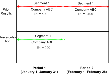

例 1: 支給キー値に変更がない場合
現在の期間の支給キーが再計算期間の支給キーと一致する場合、調整値は現在の期間に繰り越されます。新しいセグメントは作成されません。以下の例で、1 月にさかのぼる 2 月の遡及について考えてみます。
シナリオ:
  • 会社 ID が、支給キーとして定義されています。
  • 受給者の支給 (支給 1) は、1 月にさかのぼって 500 から 900 に変更されます。この結果、期間 1 は再計算される必要があります。
画像: 支給キーの値に変更がない場合
次の図は、支給キー値に変更がない場合の給与計算の例です。
支給キーの値に変更がない場合
期間 1
期間 2
V1R1
V1R1
セグメント 1 (1 月 1 日から 31 日)/会社 ABC
支給 1 = 500
セグメント 1 (2 月 1 日から 28 日)/会社 ABC
支給 1 = 1300 (900 + 400)
V1R2
支給 1 = 900
デルタ = 400 (900 - 500)
期間 1 の V1R2 で作成されたデルタ 400 は、期間 2 の V1R1 のセグメント 1 に繰り越されます。

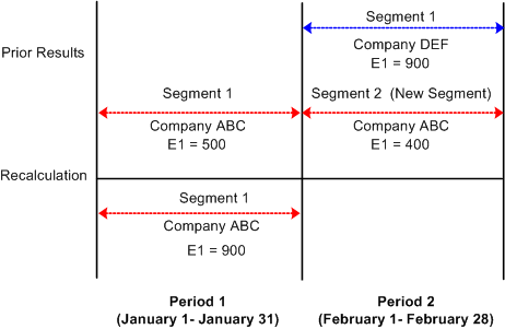

例 2: 現在のカレンダー期間で支給キー値に変更がある場合
現在の期間の支給キーが、再計算された期間の支給キーと一致しない場合は、調整値が繰り越される新しいセグメントが現在の期間に作成されます。以下の例で、1 月にさかのぼる 2 月の遡及について考えてみます。
シナリオ:
  • 2 月 1 日付けで、受給者は会社 ABC から会社 DEF に移ります。
画像: 支給キーの値の変更がある場合
次の図は、現在のカレンダー期間で支給キー値に変更がある場合の給与計算の例です。
支給キーの値の変更がある場合
期間 1
期間 2
V1R1
V1R1
支給 1 = 500
セグメント 1 (2 月 1 日から 28 日)/会社 DEF
支給 1 = 900
セグメント 2 (2 月 1 日から 28 日)/会社 ABC
支給 1 = 400
V1R2
支給 1 = 900
期間 1 の V1R2 で作成されたデルタ 400 は、期間 2 の V1R1 のセグメント 2 に繰り越されます。
この例での受給者は 2 月に会社 ABC から会社 DEF に移っているため、現在のカレンダー (2 月) の支給キーは再計算されたカレンダー (1 月) の支給キーとは一致しなくなっています。その結果、期間 1 の V1R2 からの調整値が繰り越される新しいセグメント (セグメント 2) が 2 月に自動的に作成されます。この新しいセグメントの開始日および終了日は、現在の期間 (2 月 1 日から 28 日) と同じになります。

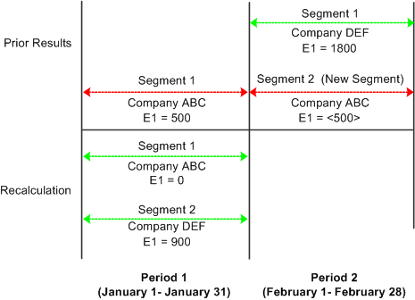

支給キーと遡及デルタ
定義済みの支給キーの値がさかのぼって変更された場合、支給キーの一方のセットに関連付けられたカレンダーは値が変更された支給キーを使用して再処理される必要があり、この状況は、セグメントの不一致と判断されます。前回の期間と現在の期間の間で支給キーが一致するセグメントがなければ、古い支給キーのデルタから求められた調整値を繰り越すために、現在の期間に新しいセグメントが作成されます。以下の例でこの処理を説明します。
シナリオ:
  • 受給者は、2 月に会社 ABC から会社 DEF に移っています。この変更は、1 月までさかのぼって行われます。
  • この受給者の支給 (支給 1) は、1 月にさかのぼって 500 から 900 に変更されます。この結果、期間 1 は再計算される必要があります。
画像: 支給キーと遡及デルタ
次の図は、給与計算中にセグメントの不一致が発生した場合の例です。
支給キーと遡及デルタ
期間 1
期間 2
V1R1
V1R1
支給 1 = 500
支給 1 = 1800 (900 + 900)
E1= <500>
V1R2
支給 1 (取り消しセグメント) = 0
セグメント 2 (1 月 1 日から 31 日)/会社 DEF
支給 1 (再計算セグメント) = 900
デルタ = <500>、会社 ABC
デルタ = 900、会社 DEF
  • 期間 1 の V1R2 で作成されたデルタ <500> は、期間 2 の V1R1 のセグメント 2 に繰り越されます。
  • 期間 1 の V1R2 で作成されたデルタ 900 は、期間 2 の V1R1 のセグメント 1 に繰り越されます。
1 月の支給 1 の遡及デルタの計算では、通常の計算 (支給 1 の古い値 500 と支給 1 の新しい値 900 を照合し、900 - 500 = 400 のように差分を算出) が行われません。別のセグメントに属している支給 1 の古いバージョンと新しいバージョンは、それぞれ異なる支給キーにリンクされているので、対応関係はなくなります。デルタを求めるには、まず V1R1 の支給 1 の古い値を取り消す必要があります。つまり、期間 1 の支給 1 の前回の計算は、新しいセグメントの中に対応する値がないものとして扱われ、0 から 500 が減算され負の値 -500 が生成されます。同様に、期間 1 の支給 1 の新しい計算は、古いセグメントの中に対応する値がないと見なされるので、900 から 0 が減算され、新しい支給 1 の値 900 が生成されます。
注: 分割されていて、再計算期間のセグメント日が元の期間のセグメント日と一致しない場合も、"セグメントの不一致" が発生します。

雇用終了、支給グループの異動、または給与計算システムの変更をさかのぼって行う際に遡及削除が発生します。これらの場合には全て、変更が実際に有効になってから、そのことを知らされることになります。結果として、本来計算されるべきではない期間について総額/純額が計算されてしまうため、その計算結果を完全に取り消す必要があります。
例 1: 繰越遡及を伴う支給グループの異動
シナリオ:
  • 期間 1 で、受給者は支給グループ A に属します。支給 1 = 100 です。
  • 期間 2 で、この受給者は期間をさかのぼって支給グループ A から支給グループ B へ異動します。この異動は期間 1 から有効になります。支給 1 = 200 です。
  • 期間 2 で期間 1 にさかのぼって処理するために遡及計算を実行します。
期間 1 - 支給グループ A のカレンダー
V1R1
セグメント 1
支給 1 = 100
V1R2
セグメント 1/支給グループ A
デルタ = <100>
  • 期間 1 の V1R2 の支給 1 は、完全に取り消されます。この受給者は、支給グループ A のこの期間に対して総額/純額が計算される必要がないため、新しいセグメントは作成されません。
  • 期間 1 の V1R2 に対する支給 1 のデルタ <100> は、受給者が既に支給グループ A に属していないため、現在のカレンダー (期間 2) について処理されません。現在のカレンダーの支給グループが B である場合、手動で未処理のデルタを支給グループ B の繰越先カレンダーに割り当てるまでは、このデルタは調整値として繰り越されません。
