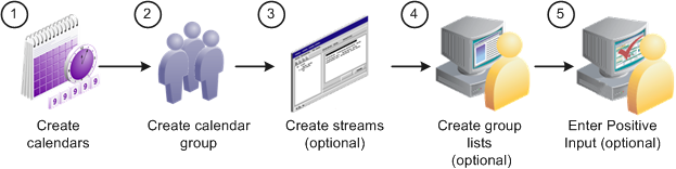

次の図は、給与計算処理の準備のステップを示しています。
給与計算処理の準備の手順は、以下のとおりです。
カレンダーの作成 (必須)。
カレンダーを使って、処理対象となる支給グループ、実行タイプ、プロセス リスト、およびカレンダー期間を指定します。支給グループ、実行タイプ、およびプロセス リストは、システムの導入時に定義します。カレンダー期間は、導入時でもカレンダーを設定するときでも定義できます。
重要 [リストされた受給者のみ] オプションを選択して、カレンダーに受給者を追加する目的以外では、処理を開始した後に、[期間]、[カレンダー]、または [カレンダー グループ] の各コンポーネントのフィールドを編集することはできません。これらのページに変更を加える必要がある場合には、給与計算実行をキャンセルする必要があります。
カレンダー グループ ID の作成 (必須)。
カレンダー グループ ID によって、一括して実行する一連のカレンダーとそれらのカレンダーを処理する順序を指定します。ストリーム処理を使用する場合は、カレンダー グループ ID を設定するときにそれを指定する必要があります。
ストリームの作成 (オプション)。
ストリーム処理を使用するには、各ストリームの対象となる従業員 ID の範囲を定義します。ストリーム設定は 1 回の処理で済みますが、データベース管理者のサポートが必要なことがあります。
グループ リストの作成 (オプション)。
グループ リスト機能を使用するには、給与計算処理を実行する担当者が各グループ リストの受給者を選択します。グループリストはユーザー ID と関連付けられています。
ポジティブ入力の入力 (オプション)。
支給期間のポジティブ入力は、処理を開始する前でも後でも入力できます。計算フェーズを実行後にポジティブ入力を入力した場合は、変更を取り込むために計算フェーズを再実行してください。

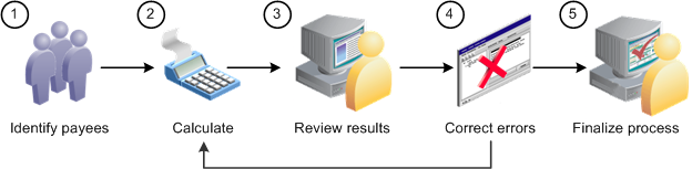

次の図は、給与計算処理と休暇欠勤処理のステップを示しています。
給与計算または休暇欠勤処理の実行手順は、以下のとおりです (ステップ 1、2、および 5 では休暇欠勤/給与計算ページを使用します)。
受給者の確認 (確認フェーズ)。
給与計算サイクルは、処理する受給者全員を確認する処理を実行したときから開始します。
計算の実行 (計算フェーズ)。
計算フェーズでは、受給者ごとに、給与計算実行の場合は総支給額と純支給額を、休暇欠勤実行の場合は休暇取得または休暇付与のユニットを算出します。
結果の確認。
たとえば無効なエレメント定義や受給者の資格に問題がある場合など、計算フェーズで問題が発生した場合は、その受給者はエラーになります。さまざまなページを使用して、結果のサマリ、エラー、警告メッセージを確認できます。
エラーの修正および再計算。
エラーを修正するために、ポジティブ入力ページを更新したり、グローバル ペイロールと統合されている他のアプリケーション (HR や勤務管理など) でのデータ変更が必要となる場合もあります。変更後に、計算フェーズを再度実行して、再計算が必要な受給者についてのみ処理を行うことができます。
実行の最終決定。
処理結果に問題がなくなった時点で、最終決定フェーズを実行してそのカレンダー グループ ID を閉じます。
このトピックでは、給与計算処理と休暇欠勤処理のステップについて詳しく説明します。

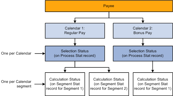

処理対象の各受給者が確認されるときに、2 つのステータス コードが作成されます。
選択ステータス コード: カレンダーごとに各受給者に 1 つ作成され、処理ステータス レコードに保存されます。確認フェーズの初回実行時に、それぞれの受給者の選択ステータスは [アクティブ] または [非アクティブ] に設定され、受給者が処理対象として確認された理由が表されます。このステータスは、計算フェーズを反復処理するたびに自動的に更新されます。これによって、受給者が処理の対象または対象外になった理由が表されます。
一時停止またはキャンセルの場合のみ、除外された受給者の記録を残します。単に受給者に選択対象となる資格が既にない場合 (たとえば、異なる支給グループに受給者が割り当てられている場合など)、記録は行われず、受給者の処理レコードおよびステータス レコードは削除されます。
計算ステータス コード: カレンダー セグメントごとに各受給者に 1 つ作成され、セグメント ステータス レコードに保存されます。カレンダーに期間分割がない場合は、受給者の計算ステータスは 1 つです。計算ステータスは、そのセグメントに対して最後に実行されたアクションを表示します。たとえば、[確認済]、[計算済]、[エラー]、または [凍結] などです。初めて計算フェーズを実行する前には、それぞれの受給者のステータス コードは [確認済] になっています。
画像: 受給者が処理対象と確認されたときに作成されるステータス コード
次の図に、処理対象の受給者が確認されたときに、どのようにステータス コードが作成されるかを示します。
