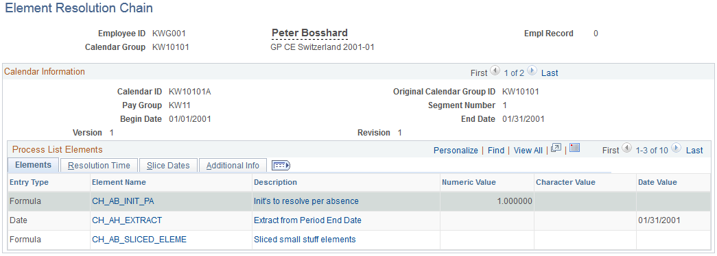

エレメント変換チェーン ページ (GP_AUDIT_CHAIN) を使用して、処理中に受給者に対して変換されたエレメントを表示します。
ナビゲーション
画像: エレメント変換チェーン ページ
次の例では、エレメント変換チェーン ページのフィールドおよびコントロールを説明します。
フィールドまたはコントロール |
定義 |
| 開始日、終了日 |
エレメントを処理したカレンダーの開始日と終了日が表示されます。 |
| エレメント名 |
クリックすると、チェーン検証詳細ページが表示され、エレメントが変換された順番を参照できます。 |
変換時間
フィールドまたはコントロール |
定義 |
| 処理秒数 |
そのエレメントを変換するのにかかった秒数です。変換にかかった時間が 1 秒未満の場合、アスタリスク (*) が表示されます。 |
| 異常終了トレース |
プログラムのエラー、破損したテーブル、またはその他の問題により、そのエレメントの変換を追跡管理するのが不可能な場合に、このチェック ボックスがオンになります。 |
スライス日
そのエレメントが変換されるスライスの開始日と終了日が表示されます。
追加情報
フィールドまたはコントロール |
定義 |
| ポインタ値 |
[エレメント名] フィールドで指定したポインタ エレメントが変換された PIN 番号が表示されます。ポインタのフィールド フォーマットを持つエレメントにのみ適用されます。 |
| 調整 |
遡及調整など、そのエレメントに対する計算済みの調整金額が表示されます。10 進数 または金額 のフィールド フォーマットを持つエレメントにのみ適用されます。 |
| 計算未処理値 |
そのエレメントが処理中に端数処理された場合、端数処理前の金額が表示されます。10 進数 または金額 のフィールド フォーマットを持つエレメントにのみ適用されます。 |

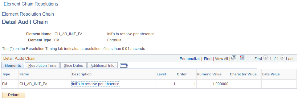

チェーン検証詳細ページ (GP_AUDIT_DTL_SEC) を使用して、各エレメントが変換された順番、およびそのエレメントが変換された数値、文字値、または日付値を表示します。
ナビゲーション
エレメント変換チェーン ページで [エレメント名] のリンクをクリックします。
画像: チェーン検証詳細ページ
次の例では、チェーン検証詳細ページのフィールドおよびコントロールを説明します。
[変換連番] フィールドは、変換順序を示します。
