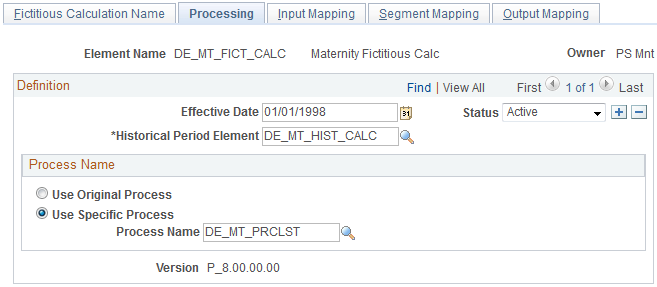

仮再計算 - プロセス ページ (GP_FICT_CALC1) を使用して、仮再計算を実行する期間の決定に使用される、仮再計算の過去の期間ルールを定義します。
元のプロセスを使用することも、別のプロセスを指定して使用することもできます。
ナビゲーション
画像: プロセス ページ
次の例では、仮再計算 - プロセス ページのフィールドおよびコントロールを説明します。
フィールドまたはコントロール |
定義 |
| 過去の期間エレメント |
仮再計算で再計算する期間を決めるエレメントを選択します。使用可能なエレメントは、仮再計算用に特別に作成された再計算/履歴抽出ルールです。 |
| 元のプロセス使用 |
仮再計算で元のプロセスを使用する場合に選択します。このプロセスでは、仮再計算を 2 度実行することはできません。 |
| 指定プロセス使用 |
仮再計算で元のプロセス以外のプロセスを使用する場合に選択します。仮再計算で使用するプロセスを [プロセス名] フィールドで指定します。 注: 仮再計算では、受給者レベルでのシステム エレメントの値およびシステム計算エレメントの値には、過去の期間の値が使用されます。 |

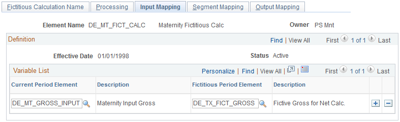

入力マッピング ページ (GP_FICT_CALC2) を使用して、元の値を上書きする現在の期間のエレメントを指定します。指定されたエレメントの元の値は、各仮再計算の期間ごとに上書きされます。
ナビゲーション
画像: 入力マッピング ページ
次の例では、入力マッピング ページのフィールドおよびコントロールを説明します。
フィールドまたはコントロール |
定義 |
| 現在の期間エレメント |
過去の期間に値を渡すエレメントを指定します。 |
| 仮再計算の期間エレメント |
現在の期間エレメントの値で値を上書きする過去の期間エレメントを指定します。 |

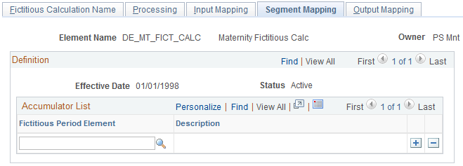

分割マッピング ページ (GP_FICT_CALC3) を使用して、次のセグメントに渡される累計を選択します。
ナビゲーション
画像: 分割マッピング ページ
次の例では、分割マッピング ページのフィールドおよびコントロールを説明します。
フィールドまたはコントロール |
定義 |
| 仮再計算の期間エレメント |
次のセグメントに値を渡すエレメントを指定します。 |

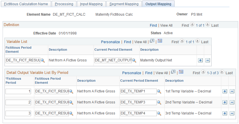

出力マッピング ページ (GP_FICT_CALC4) を使用して、現在の期間に戻され、現在の期間エレメントとして保存される、仮再計算の期間エレメント (合計または平均) を指定します。
ナビゲーション
画像: 出力マッピング ページ
次の例では、出力マッピング ページのフィールドおよびコントロールを説明します。
フィールドまたはコントロール |
定義 |
| 仮再計算の期間エレメント |
現在の期間エレメントに合計値または平均値 (過去の期間ルールの計算タイプによって決定) を渡すエレメントを指定します。 |
| 現在の期間エレメント |
過去の期間の計算結果を格納する現在の期間エレメントを指定します。 |
| 仮再計算の期間 |
仮再計算の期間の処理順序を番号で指定します。最も小さい番号の仮再計算の期間が最初に、その後は番号順に処理されます。 |
| 仮再計算の期間エレメント |
現在の期間に値を渡すエレメントを指定します。 |
| 現在の期間エレメント |
