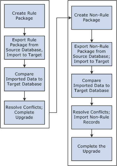

データベース間でルールやデータを移動するには、いくつかのユーティリティを特定の順序で使用します。
画像: データベース間のルールとデータの移動
次の図は、データベース間でルールやデータを移動する際の一般的な順序を示しています。
データベース間のルールとデータの移動
データベース間でルールやデータを移動するには、次の手順に従います。
  1. 規定パッケージを作成し、アップグレードします。
    規定パッケージには、PIN 番号 (PIN_NUM) が主キーのレコードで定義されたエレメントが含まれています。"規定パッケージの作成/エクスポート" コンポーネントと "規定パッケージの適用" コンポーネントを使用して、移動するエレメントのパッケージを作成し、アップグレードします。パッケージに含めるエレメントは、エレメント名または属性で個別に指定したり、バージョン番号で指定することができます。パッケージに目的エレメントのみを含めるか、またはその目的エレメントに使用されるエレメントも含めるのか、エレメント マップを基に指定します。
    また、ターゲット データベースのエレメントを削除またはアップグレードするように指定することもできます。バッチ処理ではオンラインで表示可能なエレメントのパッケージが作成されます。
    パッケージを作成したら、そのパッケージをソース データベースからエクスポートし、ターゲット データベースにインポートします。ターゲット データベース内で同じ PIN 番号を持つエレメントが上書きされないように、パッケージ内の各 PIN 番号の値に 50000000 が追加されます。
    続くバッチ比較処理では、パッケージに含まれたエレメントとターゲット データベースにあるエレメントの比較が行われます。比較の目的は、ターゲット データベースで新しく追加されるエレメント、既存のエレメントに一致するエレメント、およびユーザーの指示に従って削除する必要のあるエレメントを識別することにあります。ターゲット データベースに新しく追加されたエレメントには、PIN 番号が順次割り当てられます。
    比較の結果を検討し、不整合の問題を解決すれば、アップグレード処理が完了します。
  2. 規定外パッケージを作成し、アップグレードします。
    規定外パッケージには、PIN_NUM が主キーではないレコードのデータと、関連エレメントの情報が含まれます。
    規定外パッケージを作成するには、次の手順に従います。
    1. 移動するデータのパッケージを作成するための条件を定義します。
    2. ソース データベースから規定外データおよびエレメント情報をエクスポートします。
    3. ターゲット データベースに、エレメントそのものではなく、エレメントに関する情報をインポートします。
    4. 比較処理を実行します。この処理ではパッケージ化されたエレメントとターゲット データベース内のエレメントを比較し、規定外パッケージをターゲット データベースにインポートする前に解決すべき不整合を識別します。
    5. 規定外データをインポートし、アップグレード処理を開始します。この処理では、ターゲット データベースに移動された規定外データ レコードの PIN 番号を付け直します。
