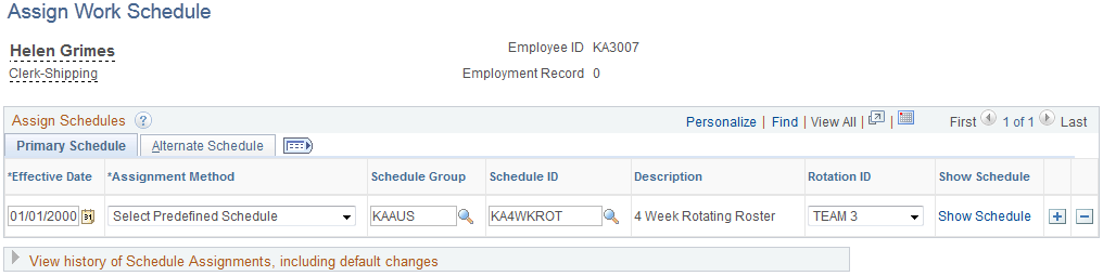

勤務スケジュールの割当ページ (SCH_ASSIGN) を使用して、受給者の長期スケジュールまたは代替スケジュールを割り当てます。
ナビゲーション
画像: 勤務スケジュールの割当ページ
次の例では、勤務スケジュールの割当ページのフィールドおよびコントロールを説明します。
主スケジュールの詳細
| フィールドまたはコントロール | 定義 |
| 割当方法 | 以下の値から選択します。
 注: 支給期間の開始日よりスケジュールの有効日が後の場合、支給期間の開始日からスケジュールの有効日までの期間については、比例配分の分母は、支給グループのデフォルト スケジュールに従います。スケジュールを全期間に割り当てるには、スケジュールの有効日を期間の開始日に変更します。 |
| スケジュール グループ | 割当方法が [定義済スケジュールの選択] または [個人スケジュールの作成] である場合は、受給者に割り当てるスケジュール グループを選択します。各スケジュール グループには、受給者に関連付けることができるスケジュール (定義済みスケジュールを割り当てる場合)、または使用可能な定義済みの勤務日とシフト (個人スケジュールを作成する場合) を決定するセットID が関連付けられています。 割当方法が [デフォルト使用] である場合は、受給者の支給グループから継承されるスケジュール グループが表示されます。 |
| スケジュール ID | 割当方法が [定義済スケジュールの選択] である場合は、受給者に割り当てるスケジュールを選択します。 割当方法が [デフォルト使用] である場合は、受給者の支給グループから継承されるスケジュール ID が表示されます。 割当方法が [個人スケジュールの作成] である場合は、このフィールドには受給者の従業員 ID と 0 が 5 つ表示されます。たとえば、受給者の従業員 ID が KA3007 である場合、スケジュール ID は KA300700000 となります。 |
| 交代勤務 ID | このフィールドは、選択したスケジュールが交代勤務スケジュールである場合に表示されます。受給者を割り当てるスケジュールの相対日付を決定するために使用されます。 |
| スケジュールの表示 | このリンクは、割当方法が [デフォルト使用] または [定義済スケジュールの選択] である場合に表示されます。クリックすると、スケジュール カレンダー ページにアクセスして、スケジュール割り当ての有効日時点のスケジュールを確認できます。交代勤務スケジュールの場合は、スケジュール カレンダー ページのリンクをクリックして交代勤務情報を比較できます。 |
| スケジュールの作成 | このリンクは、割当方法が [個人スケジュールの作成] である場合に表示されます。クリックすると、個人スケジュール定義コンポーネントにアクセスして、この受給者のスケジュールを定義できます。 |

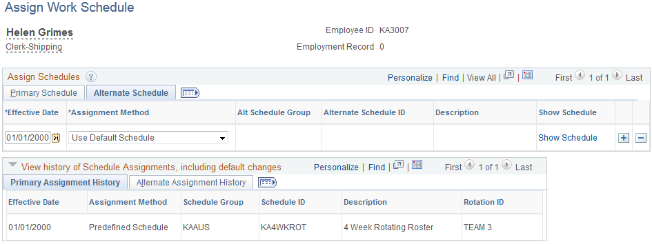

代替スケジュール
[代替スケジュール] タブを選択します。
画像: 勤務スケジュールの割当ページ: [代替スケジュール] タブ
次の例では、勤務スケジュールの割当ページ: [代替スケジュール] タブのフィールドおよびコントロールを説明します。
![勤務スケジュールの割当ページ: [代替スケジュール] タブ](img/i-cd7d26dn-6da2.png)
このタブを使用して代替のスケジュールを受給者に割り当てます。このタブのフィールドは、[主スケジュールの詳細] タブのフィールドと似ています。
スケジュール割り当ての履歴の表示
ページの履歴セクション展開するリンクをクリックすると、受給者の支給グループに割り当てられたデフォルトのスケジュールに対する変更を含む、全てのスケジュール割り当てが表示されます。

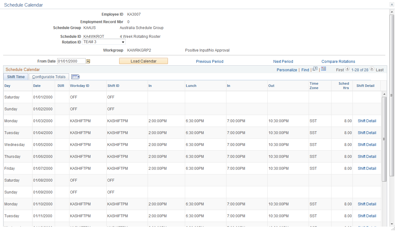

スケジュール カレンダー ページ (SCH_CALENDAR) を使用して、選択した交代勤務を比較し、スケジュール割り当ての有効日時点での交代勤務のパターンを確認します。
ナビゲーション
勤務スケジュールの割当ページで、[スケジュールの表示] リンクをクリックしてスケジュール カレンダー ページにアクセスします。([スケジュールの表示] リンクは、割当方法が [デフォルト使用] または [定義済スケジュールの選択] である場合に表示されます。)スケジュール カレンダー ページの [交代勤務情報の比較] リンクをクリックします。
画像: スケジュール カレンダー ページ
次の例では、スケジュール カレンダー ページのフィールドおよびコントロールを説明します。
表示されるスケジュール パターンが実際のスケジュールの長さです。たとえば、スケジュールが 28 日間である場合は、それが表示される実際のパターンです。
| 交代勤務情報の比較 | 比較する交代勤務を選択する場合にクリックします。スケジュールに関連付けられている交代勤務 ID のリストが表示されます。比較したい交代勤務 ID を選択し、[交代勤務情報のロード] ボタンをクリックします。 |
