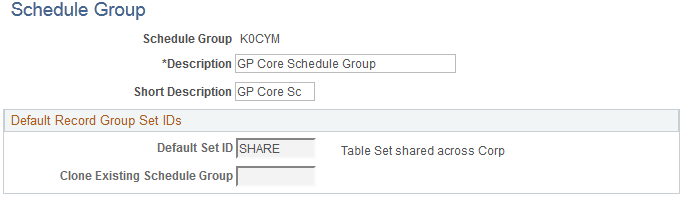

スケジュール グループ ページ (SCH_GROUP) を使用して、スケジュール グループを定義します。
ナビゲーション
画像: スケジュール グループ
次の例では、[スケジュール グループ] のフィールドおよびコントロールを説明します。
スケジュール グループを使用して、スケジュールを編成することができます。シフト、勤務日、およびスケジュール定義は、セットID 値に基づいて作成されます。スケジュール グループは、セット コントロール値を使用してこれらをグループ化します。
スケジュールを支給グループに割り当てるか、受給者に直接割り当てる際は、まず関連するスケジュール グループを選択する必要があります。この選択したスケジュール グループには、選択可能なスケジュールだけが含まれています。

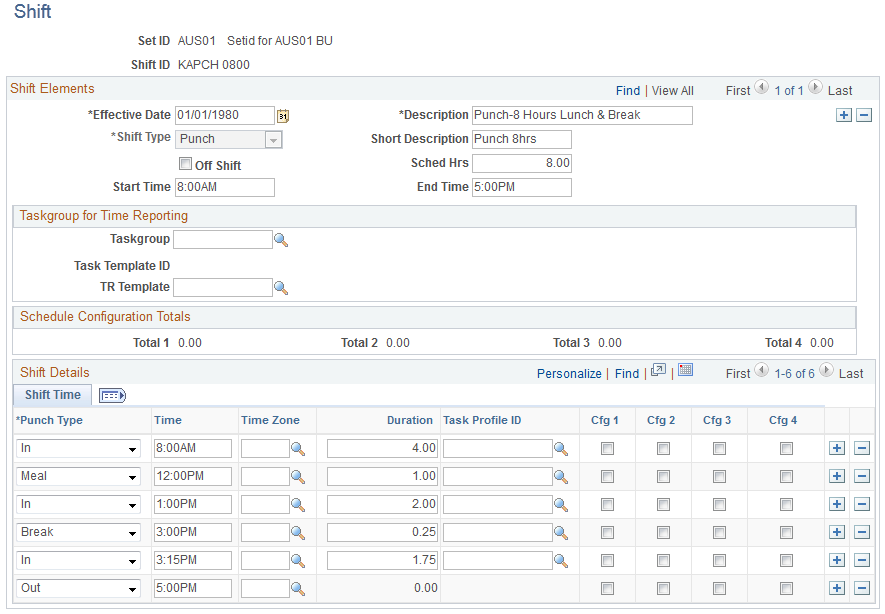

シフト ページ (SCH_SHIFT) を使用して、経過時間、フレックス、および記録時刻の各シフトを設定します。
ナビゲーション
画像: シフト ページ
次の例では、シフト ページのフィールドおよびコントロールを説明します。

シフト詳細
このグループ ボックスのラベルは、選択したシフト タイプによって異なります。シフト ページを保存するには、記録時刻詳細が少なくとも 1 行は必要です。
フィールドまたはコントロール |
定義 |
| 記録タイプ |
記録時刻タイプを選択します。[移動] という記録時刻タイプ以外は、同じ記録時刻タイプを連続して選択することはできません。オプションは、次のとおりです。 [始業]: 勤務時間の開始時刻です。シフトの開始時だけでなく、休憩や食事後の業務再開時にも使用します。記録時刻シフト、およびフレックス シフトでは、最初の記録時刻タイプは必ず [始業] にしてください。記録時刻シフト、またはフレックス シフトでは、[始業] の行に [時刻] および [時間] の値が入力されていない場合、シフトの保存はできません。 [移動]: タスクおよび給与に関する変更を伴う勤務時間の開始を記録します。 [休憩]: 休憩時間の開始を記録します。[休憩] を選択した場合、その直後の記録時刻タイプを [始業] または [移動] にする必要があります。 [食事]: 食事時間の開始時刻を記録します。[食事] を選択した場合、その直後の記録時刻タイプを [始業] または [移動] にしないとページを保存できません。 [終業]: 無給時間、勤務していない時間が開始される時刻です。記録時刻シフト、およびフレックス シフトでは、最終の記録時刻タイプは必ず [終業] にしてください。[時間] フィールドへの入力はできません。同じシフト内で先に [始業] の記録時刻がないと、[終業] の記録時刻を入力することはできません。記録時刻シフトおよびフレックス シフトでは、[終業] の行に [時刻] の値が入力されていないと、シフトの保存はできません。記録時刻シフトおよびフレックス シフトでは、[終業] の記録時刻を入力する必要があります。[終業] の行より後にシフトに対する記録時刻を追加することはできません。 [経過時間]: 経過時間シフトの場合に使用します。関連する [時間] フィールドには、シフトの経過時間を入力します。[経過] の行に時間を入力しないと、経過時間シフトは保存できません。 注: この製品ドキュメントでは、"記録時刻" と "記録時刻タイプ" という用語を同じ意味で使うことがあります。 |
| 時刻 |
記録時刻シフトおよびフレックス シフトに使用します。記録時刻シフトおよびフレックス シフト中の全記録 ([終業] を除く) には必ず時刻と時間を入力します。各記録の予定開始時刻を入力します。シフトの最初の記録時刻は必ず入力してください。その後に続けて記録時刻を入力できます。または、前の記録の時間を基にして記録時刻を自動的に計算することもできます。 記録時刻を変更すると、それが最終行でなければ、変更後の記録時刻の値と次行の記録時刻の値を基にして [時間] の値が変更されます。また、変更するのが最初の行でなければ、変更後の新しい記録時刻の値を基にして、直前の [時間] の値も変更されます。 記録時刻を入力する場合、その直前の行の記録時刻を基に [時間] の値が計算されます。[時間] に値を入力すると、次行の [時刻] フィールドの値が自動計算されます。 |
| タイムゾーン |
このシフトについて入力された時刻に割り当てられたタイムゾーンを入力します。 |
| 期間 |
2 つの記録時刻の時間差を時間数で表します。この値はユーザーが入力するか、あるいは次行の記録時刻が入力されると自動計算されます。 記録時刻を変更すると、それが最終行でなければ、変更後の記録時刻の値と次行の記録時刻の値を基にして [時間] の値が変更されます。また、変更するのが最初の行でなければ、変更後の新しい記録時刻の値を基にして、直前の [時間] の値も変更されます。 行を削除すると、削除した行の前後の行の記録時刻の値の差異が計算され、削除した行の直前の行の [時間] の値がその差異に変更されます。 記録時刻シフト、およびフレックス シフトが 24 時間を超過すると、警告が表示されます。 [時間] の値は、1 時間を 1 とする百分率で表示されます。 注: このフィールドは、休暇欠勤セルフサービスの休暇欠勤期間の計算で使用されるフレックスおよび記録時刻スケジュールの非勤務日で使用します。 |
| [設定 1] から [設定 4] (スケジュール設定) |
これらのチェック ボックスをオンにすると、シフト内の時間数が計算されます。対応する [スケジュール設定合計時間] の各フィールドが、シフト内の対応する時間数で更新されます。 たとえば、シフト内の午前と午後の時間数を自動計算するには、午前の全記録時刻の行で設定 1 のチェック ボックスをオンにし、午後の全記録時刻の行で設定 2 のチェック ボックスをオンにします。 注: これらのフィールドは、休暇欠勤セルフサービスの休暇欠勤期間の計算で使用されるフレックスおよび記録時刻スケジュールの非勤務日で使用します。 |

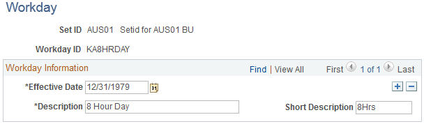

勤務日ページ (SCH_WRKDAY) を使用して、勤務日を設定します。
ナビゲーション
画像: 勤務日ページ
次の例では、勤務日ページのフィールドおよびコントロールを説明します。
スケジュール定義を作成する際、シフトをグループ分けするために勤務日を使用します。勤務日の有効日と名称を入力します。勤務日の有効日は、それを使用するスケジュール定義の有効日と同じかそれより前である必要があります。
注: 勤務日の設定は、スケジュール定義を作成するための前提条件ではありません。スケジュール定義を作成する際には、勤務日によってグループ分けされていないシフト情報を定義できます。

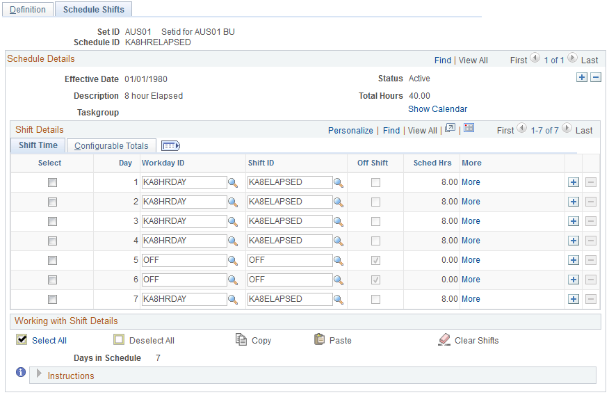

定義 - スケジュール シフト ページ (SCH_DEFINITION_2) を使用して、スケジュール定義のシフトを定義します。
ナビゲーション
画像: 定義 - スケジュール シフト ページ
次の例では、定義 - スケジュール シフト ページのフィールドおよびコントロールを説明します。
このページを使用して、以下の 2 種類の方法でスケジュールのシフト情報を定義します。
事前定義済みの勤務日とシフトの使い方。
[勤務日 ID] 列と [シフト ID] 列を使用して、事前定義済みの勤務日とシフトを選択します。入力したシフトに基づいて残りの列に値が挿入されます。
手動入力 (フレックス スケジュールと記録時刻スケジュールの場合)。
定義しているスケジュールのタイプによって、[シフト詳細] グリッドに表示される列が決定されます。記録時刻スケジュールの場合は、スケジュール設定ページで定義したデフォルトの記録時刻パターンとラベルが表示されます。使用可能な全ての記録時刻タイプを表示するには、[記録パターン] フィールドで [全記録パターン] を選択します。フレックス スケジュールの場合は、[In] (始業)、[Out] (終業)、および [予定勤務時間] の各フィールドが表示されます。経過時間スケジュールの場合は、非勤務日と予定勤務時間を示すフィールドが表示されます。
非勤務日を指定するには、事前定義済みの非勤務日を選択するか、[非勤務日] チェック ボックスをオンにして始業時刻と終業時刻を入力できます。このチェック ボックスをオンにすると、[追加詳細] リンクは非アクティブになります。これにより、非勤務日の時間を追加できます。
[カレンダーの表示] リンクをクリックして、スケジュール定義から作成されるスケジュール カレンダーを表示します。
[追加詳細] リンクをクリックして、シフトの詳細を表示または入力できるシフト情報ページにアクセスします。
「スケジュール設定ページ」を参照してください。
[コピー]、[貼り付け]、および [シフトのクリア]
[選択] 列のチェック ボックスをオンにします。これにより、[コピー]、[貼り付け]、および [シフトのクリア] の各リンクが使用できるようになり、勤務日とシフト情報の行をすばやくコピー、挿入、および削除できます。

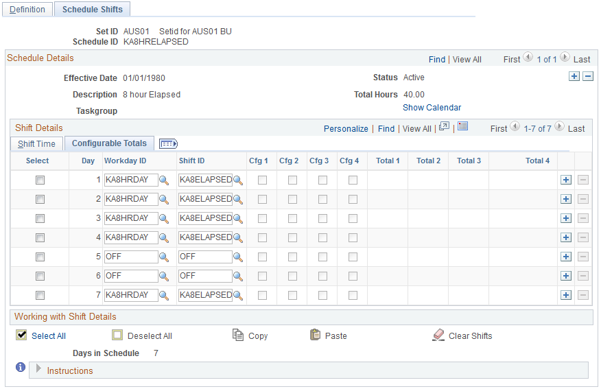

設定可能時間の合計
[設定可能時間の合計] タブをクリックします。
画像: 定義 - スケジュール シフト ページ: [設定可能時間の合計] タブ
次の例では、定義 - スケジュール シフト ページの [設定可能時間の合計] タブのフィールドおよびコントロールを説明します。
このタブには、各設定インジケータに関連付けられている合計時間数が表示されます。給与計算ルールと休暇欠勤ルールでこの設定可能時間の合計を使用できます。
