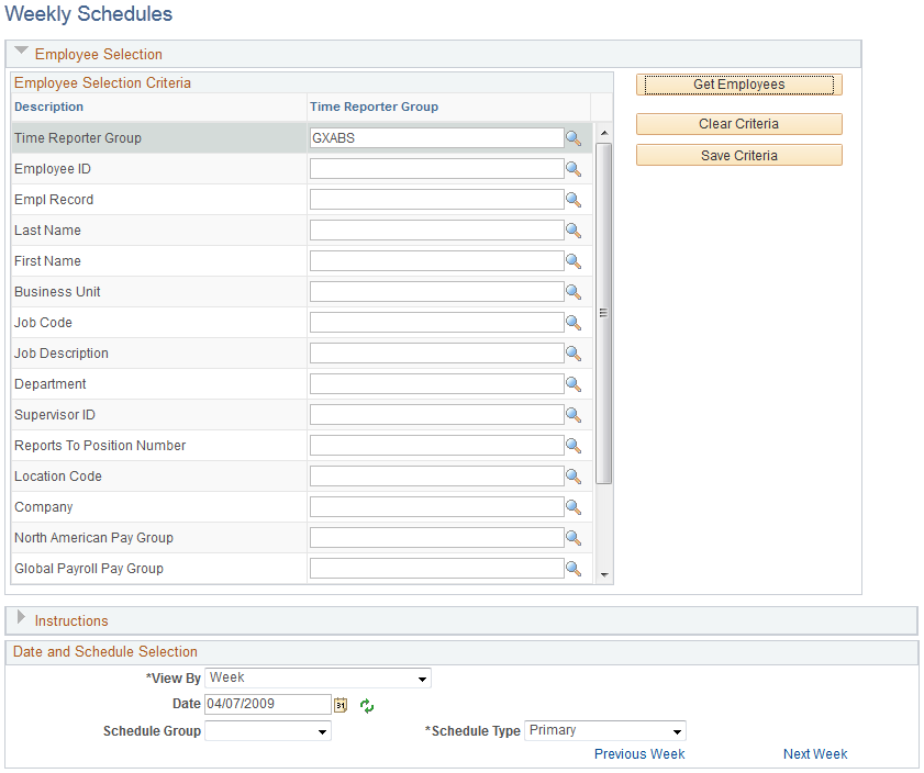

週次スケジュール ページ (SCH_MNG_DAILY) を使用して、受給者のスケジュールを表示し、リンクされているページにアクセスしてスケジュールを更新します。
ナビゲーション
画像: 週次スケジュール ページ (1/2)
次の例では、週次スケジュール ページのフィールドおよびコントロールを説明します。
画像: 週次スケジュール ページ (2/2)
このページにアクセスすると、スケジュール表示オプションの管理ページで設定されているデフォルトに応じて [日次スケジュール]、[週次スケジュール]、または [日付範囲スケジュール] のいずれかが表示されます。
[従業員の選択条件] に値を入力し、[従業員を取得] ボタンをクリックして、変更または確認が必要な受給者のリストをフィルタします。[ワークグループ] と [タスクグループ] の各フィールドは、勤務管理がインストールされている場合にのみ適用されます。[北アメリカの支給グループ] フィールドは、Payroll for North America がインストールされている場合にのみ適用され、[グローバル ペイロールの支給グループ] フィールドは適用されません。
フィールドまたはコントロール |
定義 |
| 表示単位 |
リストされている受給者とそのスケジュールを選択した期間を使用して表示する場合に [日]、[週]、または [日付範囲] を選択します。ここで選択した値によって、さまざまなリンクや日付フィールドに表示されるラベルが決定されます。
| 勤務形態 |
[主要] または [代替] を選択します。 |
| 適用範囲 |
このフィールドは、日次スケジュールの場合に表示されます。[スケジュール済] と [未スケジュール] を選択できます。 |
| リフレッシュ |
表示設定を選択した後でページをリフレッシュする場合にクリックします。 |

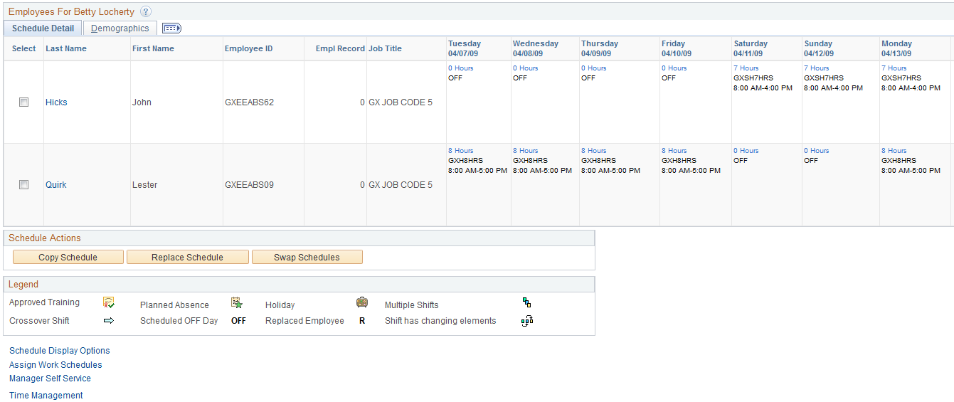

<管理者名> の従業員
検索条件を満たす受給者が一覧表示されます。
フィールドまたはコントロール |
定義 |
| 選択 |
このフィールドは、スケジュール アクションのフィールドと連携しています。 |
| 名前 |
スケジュールを変更する前に従業員のスケジュールの基本設定を確認するスケジュール基本設定ページにアクセスする場合は、従業員の氏名をクリックします。 |
| <x> 時間 (X は時間数) |
シフト詳細を確認したり、シフトを上書きするために指定のシフトの日次詳細ページにアクセスする場合はこのリンクをクリックします。 |
スケジュール アクション
[スケジュールの置き換え]、[スケジュールの交換]、および [スケジュールのコピー] というスケジュール アクションを確認後、実行します。
フィールドまたはコントロール |
定義 |
| スケジュールの置き換え |
受給者の交換要員を検索するには、受給者を選択して [要員の変更] ボタンをクリックします。 |
| スケジュールのコピー |
受給者のスケジュールをコピーするには、受給者を選択して [スケジュールのコピー] ボタンをクリックします。コピー元のスケジュールを継承する受給者を指定するスケジュールのコピー ページが表示されます。 |
| スケジュールの交換 |
2 人の受給者のスケジュールを交換するには、2 人の受給者を選択して [スケジュールの交換] ボタンをクリックします。 |
凡例
承認済研修、休暇欠勤予定、休日などのイベントはアイコンでスケジュール上に示されます。クロスオーバー シフトは、深夜 0 時を過ぎても続くシフトを示します。承認済研修は、勤務管理がインストールされている場合にのみ指定できます。
1 日に複数のシフトがある場合は、最初のシフト情報が複数シフト アイコンと共に表示されます。2 番目のシフトとその詳細は、<日付> の日次詳細ページに表示されます。

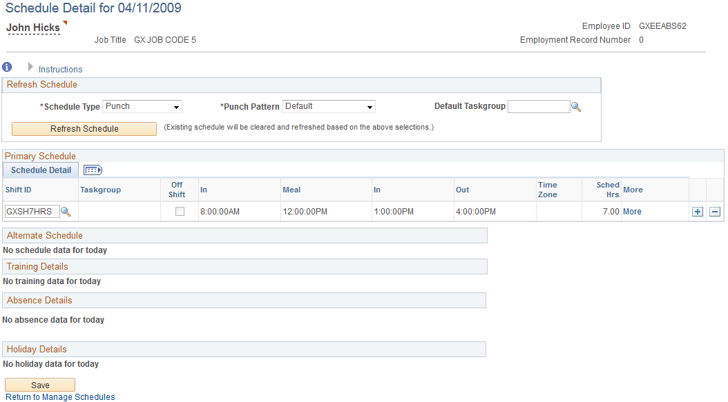

<日付> の日次詳細ページ (SCH_MNG_DAILY_DTL) を使用して、指定のシフトおよび上書きシフト情報の詳細を表示します。
ナビゲーション
週次スケジュール ページで <x> 時間リンクをクリックします。
画像: <日付> の日次詳細ページ
次の例では、<日付> の日次詳細ページのフィールドおよびコントロールを説明します。

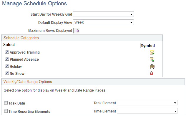

スケジュール オプションの管理ページ (SCH_MNG_OPTIONS) を使用して、スケジュールの管理ページのデフォルト設定を定義します。
ナビゲーション
週次スケジュール ページ下部の [スケジュール表示オプション] リンクをクリックします。
画像: スケジュール オプションの管理ページ
次の例では、スケジュール オプションの管理ページのフィールドおよびコントロールを説明します。
このページを使用してスケジュールの管理ページのデフォルト設定を定義します。
フィールドまたはコントロール |
定義 |
| 週次グリッドの開始日 |
スケジュール グリッドに最初に表示する曜日を選択します。 |
| デフォルト表示 |
[日付範囲]、[日]、または [週] を選択して、スケジュールの管理ページにアクセスした際に日次、週次、または日付範囲のいずれかのページが表示されるようにします。 |
| 最大表示行数 |
各ページに表示する受給者の最大人数を入力します。 |
スケジュール カテゴリ
スケジュールでアイコンを付けるイベントのタイプを選択します。該当日には対応する記号が表示されます。
承認済研修は、勤務管理がインストールされている場合にのみ適用されます。この場合、PeopleSoft エンタープライズ ラーニング マネジメントおよび HR の研修管理で記録されている研修日数を特定できます。
休暇欠勤予定は、(GP_ABS_EVENT テーブルの) 申請済みと承認済み休暇欠勤を表しています。勤務管理がインストールされている場合は、休暇欠勤予定に基本福利厚生利用者の休職も含まれます。
欠勤情報は、記録時刻スケジュールの受給者に適用されます。勤務管理がインストールされている場合にのみレポートできます。欠勤の記号は、日次スケジュール ページにのみ表示されます。過去の欠勤情報を確認できるように、欠勤情報は保存されます。
週次/日付範囲オプション
勤務管理がインストールされている場合は、週次ページまたは日付範囲ページに 1 つのタイプのタスク データと 1 つの勤務時間レポート項目を表示できます。
