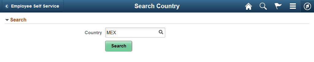

国検索ページ (GPSC_ELM_SRCH_FL) を使用して、エレメントを参照する国を選択します。
画像: 国検索ページ
次の例では、国検索ページのフィールドおよびコントロールを説明します。
国検索ページ
フィールドまたはコントロール
定義
国
検索する国コードの一部または全てを入力します。プロンプトを使用して有効な国コードを検索できます。
注: 国コードに ALL と入力して、その国コードに関連付けられた複数の国で共有されているエレメントを参照できます。
検索
クリックして [国] フィールドに入力した値と一致する国コードを検索します。
完全な国コードを入力して [検索] ボタンをクリックすると、その国に関連付けられるエレメントのエレメント ブラウザ ページにアクセスします。
文字 M など、国コードの一部のみを入力して [検索] ボタンをクリックすると、入力した値が国コードに含まれる全ての国のリストが表示されます。リスト内の国をクリックすると、その国に関連付けられるエレメントのエレメント ブラウザ ページにアクセスします。

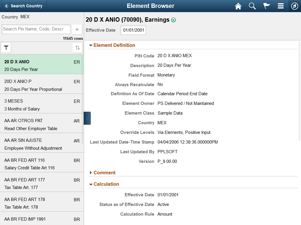

エレメント ブラウザ ページ (GPSC_ELM_BRW_LFL) を使用して、選択した国のエレメント情報を参照します。
画像: エレメント ブラウザ ページ
次の例では、エレメント ブラウザ ページのフィールドおよびコントロールを説明します。
エレメント ブラウザ ページ
このページの折りたたみ可能な左ペインには、選択した国に関連付けられる全てのエレメントのリストが表示されます。このペインには、各エレメントのエレメント名、エレメント名称およびエレメント タイプを示す 2 文字のコードが表示されます。このリストをスクロールしてエレメントを参照できますが、通常は各国に何千ものエレメントが関連付けられているため、検索、フィルタおよびこのパネルで選択可能なソート オプションを使用する方が、探しているエレメントを迅速に検出できます。

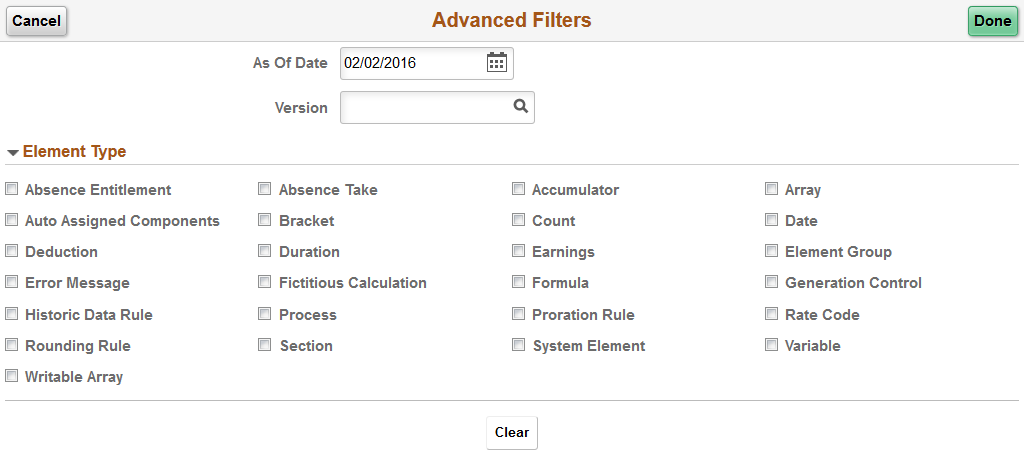

クリックして詳細フィルタ ページにアクセスし、左パネルに表示されているエレメントを次の条件でフィルタできます。
  • [指定日]: このフィルタは、左パネルのエレメントのリストには影響しません。代わりに、右パネルに、このフィールドに入力した日付と同じか、それより前の有効日に関連付けられるエレメント情報が表示されます。
  • [バージョン]: バージョンを入力すると、そのバージョンのエレメントのみが表示されます。このフィルタ オプションは、特定のパッケージやバンドルに関連付けられるエレメントを検索する場合に役立ちます。
  • [エレメント タイプ]: 左パネルに表示するエレメント タイプを選択します。
画像: 詳細フィルタ ページ
次は、エレメント ブラウザの詳細フィルタ ページの例です。
詳細フィルタ ページ
フィールドまたはコントロール
定義
[ソート] ボタン
クリックして次の条件でエレメントのリストをソートします。
  • PIN コード
  • エレメント タイプ
  • 説明
注: デフォルトでは、最初にこのページにアクセスした場合、左パネルのエレメントのリストは PIN コードでソートされています。
このページの右パネルには、左パネルで選択されたエレメントの統合された情報が表示されます。右パネルのヘッダーには、エレメント名、PIN およびタイプが <エレメント名> (<PIN>), <エレメント タイプ> の形式で表示されます
フィールドまたはコントロール
定義
有効日
エレメントの情報を表示する有効日を選択します。
関連アクション
クリックしてエレメントの関連アクションを選択します。値は以下のとおりです。
  • [編集]: 個別のウィンドウでエレメントの<Element> 名ページにアクセスする場合に選択します。このページをそのコンポーネントの他のページと一緒に使用して、エレメントの詳細を編集します。
    注: エレメントを変更した後、[リフレッシュ] 関連アクションを選択して、エレメント ブラウザで詳細を更新する必要があります。
  • [リフレッシュ]: [編集] 関連アクションを使用して行った全ての変更でエレメントの詳細を更新する場合に選択します。
  • [エレメント マップ再作成]: [編集] 関連アクションを使用して任意の関連エレメント メンバーを追加または削除した後、エレメント マップを再作成する場合に選択します。この関連アクションを選択した後、[リフレッシュ] 関連アクションを選択してエレメント詳細を再ロードする必要があります。
注: このページの [エレメント定義] および [コメント] セクションは、全てのエレメントに対してこのパネルに表示されます。このパネルに表示されるその他のセクションは、表示されるエレメントのタイプによって決定されます。このドキュメントでは、これら一部のセクションの機能を取り上げます。

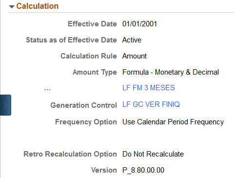

[エレメント定義] セクションを除き、このパネルの全てのセクションでは、エレメント名がハイバーリンクとして表示されます。エレメント名のハイパーリンクをクリックすると、エレメント ブラウザの右パネルにそのエレメントを表示できます。これにより、関連エレメントの情報に迅速にアクセスできます。
画像: エレメント リンクの例
次の例では、エレメント ブラウザ ページの [計算] セクションに表示されるエレメント リンクを説明します。
エレメント リンクの例

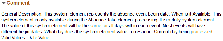

コメント
このセクションは全てのエレメントに対して表示されます。ここには、エレメントに入力された全てのコメントが表示されます。
画像: [コメント] セクションのテキストの例
次の例では、エレメントの [コメント] セクションに表示可能なテキストを説明します。
[コメント] セクションのテキストの例

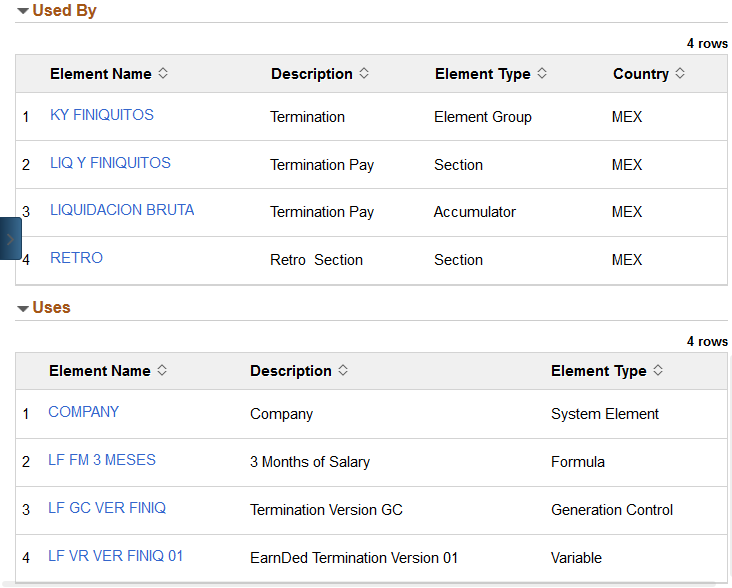

使用先と使用対象
数多くのエレメントを対象に、右パネルには [使用先] および [使用対象] セクションがあり、これらのセクションを使用して、エレメント間の関係を迅速に確認できます。
[使用先] セクションには、現在表示中のエレメントを使用する全てのエレメントのリストが表示されます。このリストには、全ての国からのエレメントが含まれます。これにより、表示中のエレメントを修正することで影響を受けるエレメントを迅速に確認できます。
[使用対象] セクションには、現在表示中のエレメントで使用されている全てのエレメントのリストが表示されます。
画像: [使用先] および [使用] セクションの例
次の例では、エレメント ブラウザ ページの右パネルの [使用先] および [使用対象] セクションを説明します。

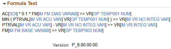

フォーミュラ テキスト
このセクションを使用して、フォーミュラのテキストを表示できます。このテキストの変数は、ポインタ変数がその値を使用するのか PIN (番号) を使用するのかを判断できる構文を使用して表されます。このテキストのポインタ変数は、値の場合には PTRVAL プレフィックス、PIN (番号) の場合には PTRNUM で指定されます。その他の変数には、プレフィックス VR のみが含まれます。
画像: フォーミュラで使用されるポインタ変数の例
次の例では、[フォーミュラ テキスト] セクションにおけるフォーミュラで使用されているポインタ変数の指定方法を説明します。
