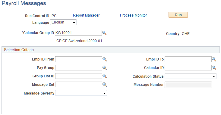

給与計算メッセージ ページ (GP_GPSQR04_PNL) を使用して、メッセージ レポート (GP000004) SQR プロセスを実行して、給与計算の最終決定を完了するために追加編集が必要な受給者を確認します。
画像: 給与計算メッセージ ページ
次の例では、給与計算メッセージ ページのフィールドおよびコントロールを説明します。
給与計算メッセージ ページ
フィールドまたはコントロール
定義
カレンダー グループ ID
処理対象のカレンダー グループを指定します。
開始従業員 ID、終了従業員 ID
処理対象の受給者の範囲を指定します。[終了従業員 ID] に値を入力したら必ず [開始従業員 ID] にも値を入力する必要があります。
支給グループ
処理対象の支給グループを指定します。
カレンダー ID
処理対象のカレンダーを指定します。
グループ リスト ID
グループ リスト ID に現在割り当てられている受給者が処理されます。
計算ステータス
処理対象の計算ステータスを指定します。
メッセージ セット
特定のメッセージ セットを選択することができます。選択したグローバル ペイロールのメッセージのみがレポートされます。
メッセージ番号
このフィールドは、[メッセージ セット] を指定した場合に入力可能になります。有効なメッセージ番号を入力します。
メッセージの重要度
[エラー] または [警告] を選択して、情報メッセージおよび処理の異常終了を示すメッセージ (メッセージ番号 300 以下) をレポートから除外します。
